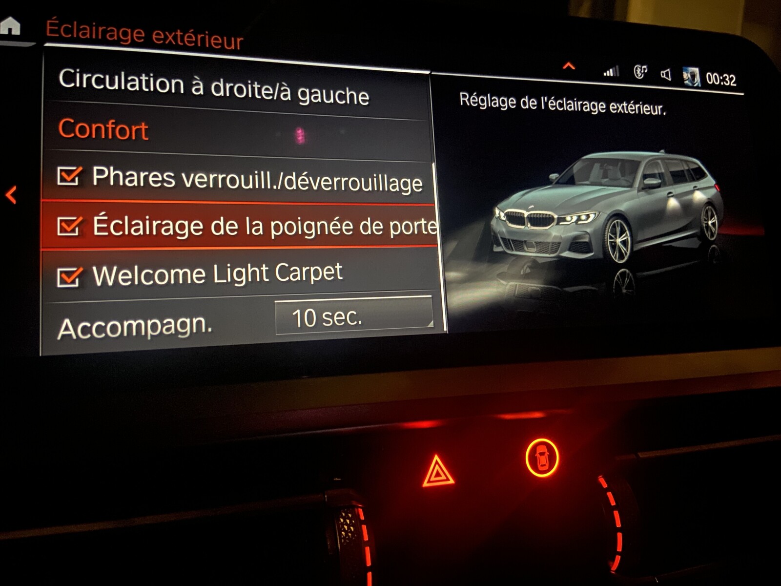

Dans iDrive sur ma voiture c‘est dans
➡️ Réglages/ éclairages extérieurs
Assez facile à trouver. Si tu ne trouves pas c‘est que tu n‘as pas l‘option
Pareil il faut que le véhicule soit équipé.
ℹ️Je suis g21. C‘est pas de Serie. Je crois que ça vient avec le pack Confort.
