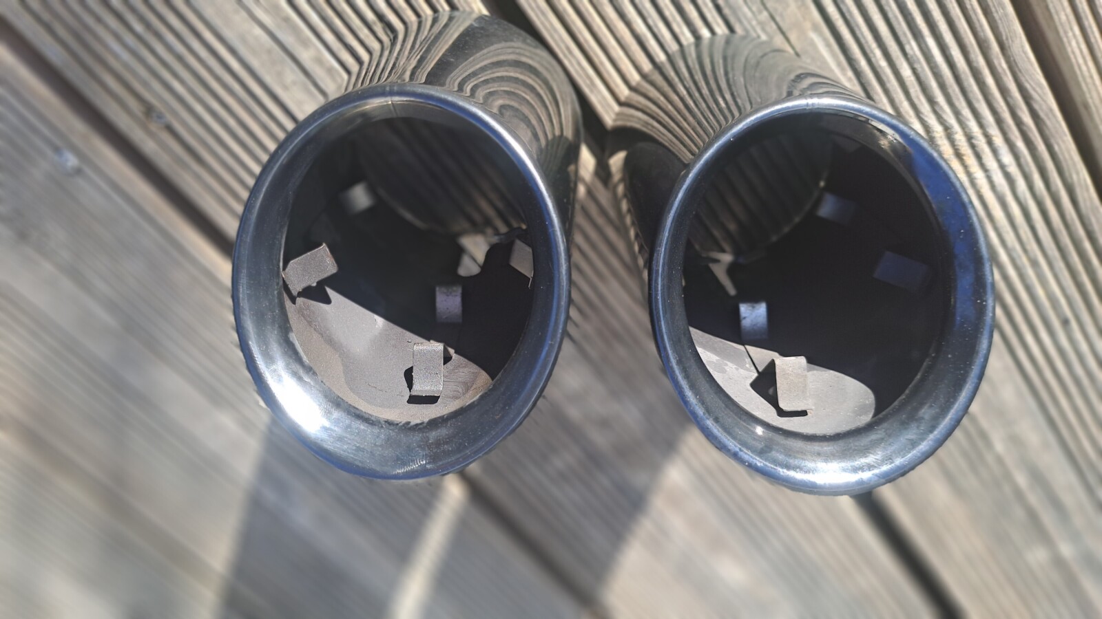

Les embouts sont maintenus sur le tube via des petits ressorts métalliques (photo 1)
Tu peux asperger un peu de wd40 sur chacun pour réduire la friction.
point de vigilance, il y a une petite sécurité au niveau de l'encoche qui vient se loger sur le téton qui est soudé sur la ligne et qui permet de centrer la sortie d'échappement (tout en évitant qu'elle s'en aille.

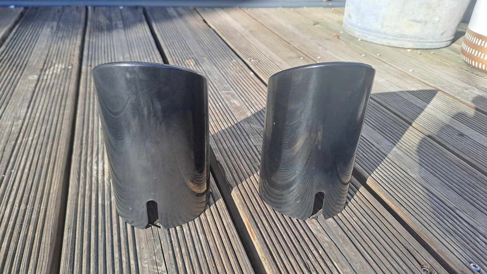

A l'extrémité de l'encoche (photo 2), il y a ici 2 petites languettes que tu peux plier avec un tournevis (mais si tu tires fort, va vient aussi 😂).
Les photos sont des embouts de SERIE4 G26, je suppose que c'est identique sur G2x
