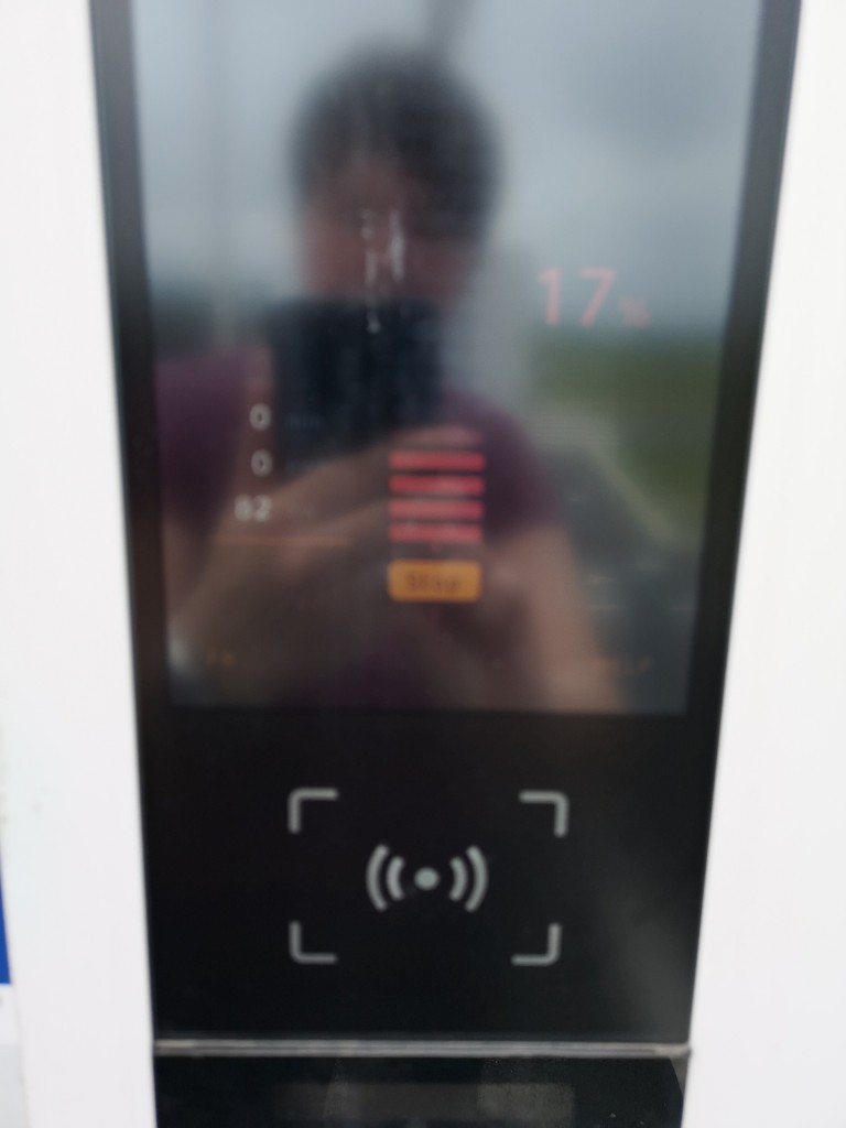

Depuis 1 mois je suis ravie de pouvoir conduire ma i4 edrive 35.
J'ai pour le moment fait un seul long trajet où j'ai chargé à haute vitesse.
Pour les 5 à 6 charges que j'ai faites chez ionity, je suis un peu déçue de la vitesse de chargé obtenue. Par exemple chute à seulement 80kw des 17%...
Quelqu'un a-t-il la courbe de charge de la version edrive35 ? Pour savoir si je n'ai pas eu de chance lors de mes premières charges...

Même constat que toi, sur plusieurs recharges sur Ionity.
Cela correspond asse bien à la courbe de charge du site que j'ai indiqué.

Certes il fait chaud mais peut-être faut il preconditionné?

Merci pour la courbe. J'étais en dessous de la courbe avec 80kw environ à 17%. Je n'avais pas preconditionné mais bon j'avais roulé 2h sur autoroute majoritairement et il faisait 24 degrés. Je vérifierai lors de mes prochaines charges hpc, mais c'est uniquement quand je pars en week-end, donc pas fréquemment. :pirat:
