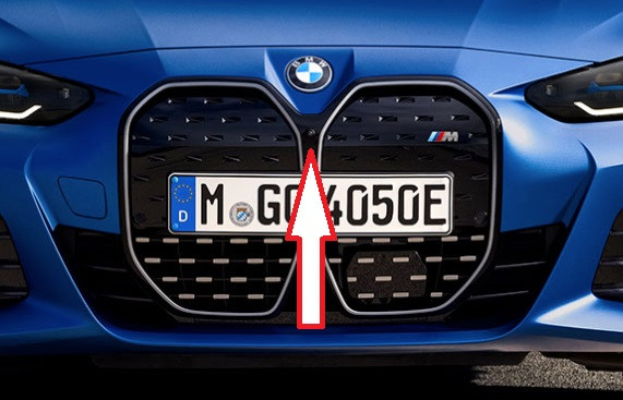

Non je pense qu’il parle de la caméra en haut dans le pare-chocs. Celle qui sert à la vue 360°
Messages : 17216
Re: Caméra avant cassé
Une petite photo serait la bienvenue ?

c'est bien la caméra qui sert pour la vue 360°

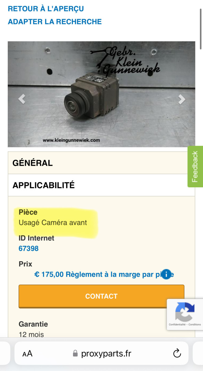

Attention, la caméra sur le lien ci-dessus est celle de l'arrière. Est-ce la même à l'avant?

Message par Urbinou »
Et c'est une pièce d'occasion ! (même si le rapport x10 entre l'occase et le neuf serait un peu abusif :langue: )

Olivier_TFE a écrit : 25 juin 2024, 07:20

@music2105 : oui, nous avons raison tous les 2 parce que les 4 caméras (avant/arrière, latérales) sont identiques. :smile:
Avec cette ref, j'avais trouvé qu'il s'agissait d'une caméra arrière.
