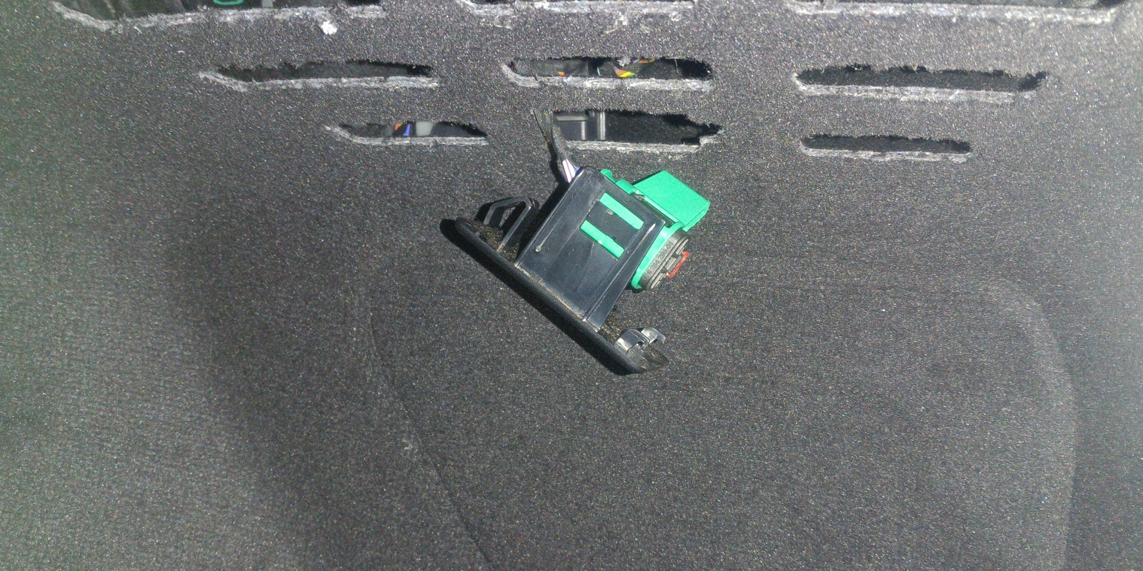

Presque tout est dans le titre :marrant:
Je viens de me rendre compte que ça pendouille du coté droit:
Pas trouvé à quoi ça sert :interroge:
Merci pour votre aide !

salut , ça doit être l'éclairage du coffre , je pense .

Non, l'éclairage vient d'à côté, cela semble tomber de la boîte à fusible qui est derrière. Et bien sûr,coton pour le re clipser proprement.

C’est l’interrupteur de la batterie haute tension ! Ton concessionnaire a dû intervenir sur ton auto et a oublié de le remettre correctement. Il suffit de l’enclencher à droite, on voit bien les 2 crochets, puis pousser à gauche et le petit ressort va le maintenir correctement

Ah oui, c'est pas n'importe quoi !
Je vais tenter de le remettre proprement, pas le truc à manipuler par erreur !
