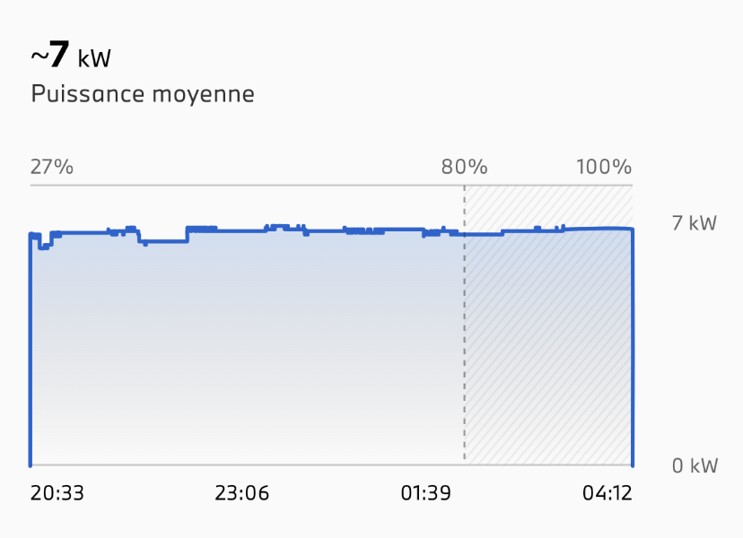

Nous avons une i4 et un iX1.
Depuis 5 mois le cable du i4 a un comportement étonnant en charge.
Voici la courbe de charge avec le cable du iX1:

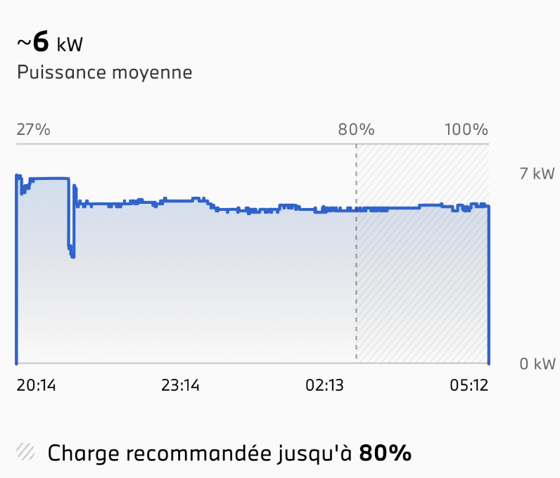

Et celle avec le cable du i4:
La charge commence normalement 7kW puis chute à 3kW au bout d'une heure et remonte à 6kW max par la suite. (parfois la charge reste plus faible).
Il arrive que la charge ne soit pas fini au matin...
Les tests croisés de recharge des 2 vehicules montrent que le probléme est au niveau du cable.
BMW ne veut pas changer le cable de recharge car il ne s'agit pas d'une panne franche.
Avez vous déjà rencontré ce type de probléme?

mon avis :
- le fait que tu ais inversé les cables et que le pb arrive aussi sur l'autre véhicule avec l'utilisation de ce cable
- il faudrait des courbes de charge plus révélatrice du sujet
j'insisterai auprès du concessionnaire. il y a clairement un défaut, c'est un matériel qui est fourni par le CC avec le véhicule et en ce sens jouit de la même garantie que le véhicule. si ça ne passe pas tu appelles BMW france. ça leur coute franchement que dalle à changer (ne pas confondre le prix de revient et le prix de vente), et générer une profonde insatisfaction d'un client pour si peu serait idiot.
