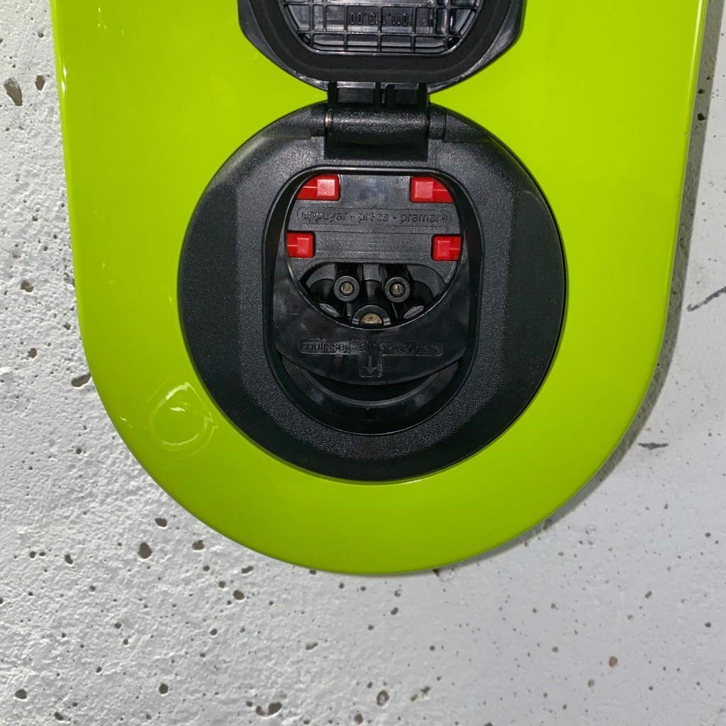

J'ai une question technique.
Au bureau il y a une borne qui avait été posée pour alimenter une Tesla M3.
Je voulais savoir si pour vous c'était compatible pour une e208 ?
J'ai la photo de la borne mais pas les détails techniques. A mon avis, on doit etre en triphasé, ça vous paraitrait logique ?
Merci de vos retours.

C'est une Prise T2, compatible avec la e208. Tu auras peut être besoin d'acheter un câble T2/T2 si il n'est pas livré avec la voiture.

Merci. C’est ce que je pensais. Après il faut que je regarde car moi j’ai du triphasé et au bureau ça pourrait être du monophasé.

Même si elle est alimentée en triphasé, ca fonctionne.
Il y a une communication entre la voiture et la borne qui ajuste la puissance en fonction du plus faible.

Exactement, qui peut le plus peut le moins.
Une borne triphasé peut couramment délivrer 16A ou 32A par phase.
Si le chargeur embarqué de ton auto accepte 1 seule phase, il tirera 3,7kW ou 7,2kW
Si tu as la chance d'avoir un chargeur embarqué qui accepte 3 phases, il tirera 11kW ou 22kW

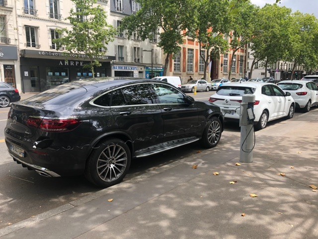

Y en a en tout cas qui se font pas ch*er. Ouverture d’une borne du marché et recharge gratos (Le mec le fait tous les jours)

Je ne sais pas comment est la législation chez vous, mais moi, ca ne me choque pas.
Il y a quelques années, j'avais une hybride rechargeable (Golf GTE). Pour optimiser mes déplacements en électrique, je voulais installer une borne sur mon lieu de travail.
Tous les gouvernements sont d'accord pour diminuer le CO2, donc si on peut participer un peu, banco.
J'ai demandé l'installation d'une borne en ville sur la voie publique: pas possible
J'ai demandé de pouvoir avoir une place véhicule électrique proche pour tirer un câble: pas possible.
Bêtement j'ai demandé si quand j'arrive à me garer en face, je pouvais passer le chargeur par le soupirail: pas possible :shock: . On peut le faire uniquement de manière occasionnelle pour brancher une machine et faire des travaux.
Quand un état est capable de demander 20.000 balles de taxes additionnelles pour un véhicule de plus de 185 g/ km et qu'en même temps le nombre de bornes de recharge reste très limité, je pense qu'on a compris que c'est un beau foutage de gueule.
Dans ma ville de 80.000 habitants, ils ont installé 0 bornes depuis 4 ans (je les relance souvent). Réponse : on y pense :clown:
