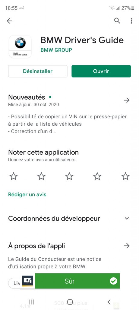

@ Jamestell
Pour la notice, il te suffit de télécharger l'application BMW Driver's Guide et mettre ton VIN.
Re: Voyant vert sur tableau de bord
Merci pour l'application c'est quoi le "VIN"
Je suis pas très bon en informatique !
C'est le numéro d'identification de ton vehicule (n° de ton chassis) voir sur le document d'immatriculation
