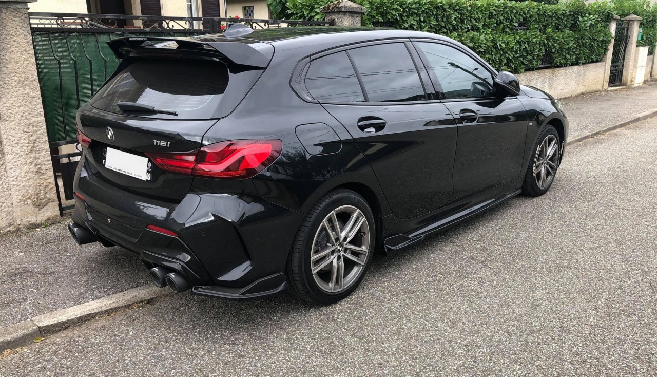

Hey!, alors voila, je possède une BMW série 1 (f40) 118i et d'origine je suis en 17" largeur 7.5. Je me suis trouvé de belles jantes, mais elles sont en 18" et largeur 9" ! Quelqu'un à déjà mi des jantes en largeur 9" ? pour savoir si ça va vraiment beaucoup dépasser de la carrosserie ? Ou même si quelqu'un a déjà mi du 8,5" ?

Sympa la modif :Top:
Pour info,même en 19 origine les jantes font 8" (montage serré comme alternative runflat
225/40 R18 passerait encore sur 9" (mais c'est la recommandation max,et au mini 7.5"....l'idéal BMW étant de 8")

oui je voie, enfet j'en est vu des a 8" mais c'est vrai que je craque sur les jantes "extreme concaves" et le minim que j'ai vu sont en 9" :) Dès que je passe en 8,5 ou 8 je suis en jantes sans extreme concaves :(
