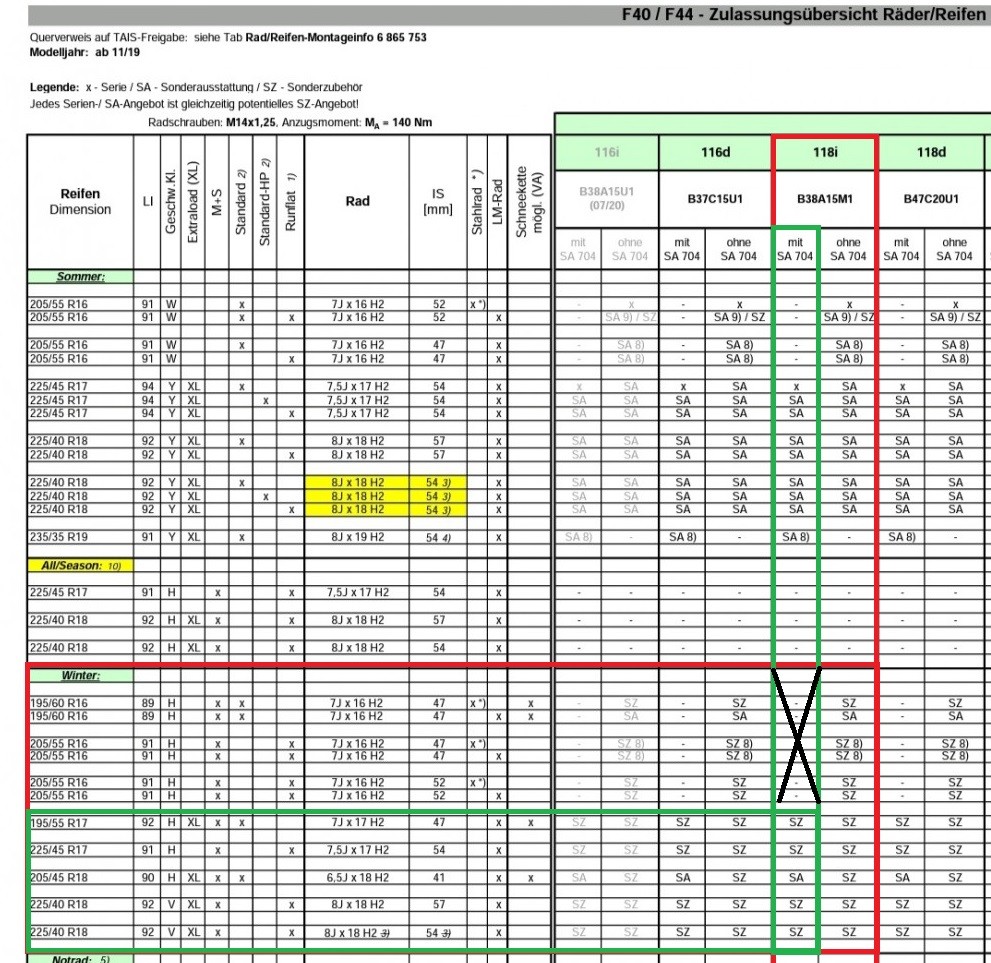

Salut Max87
pour la finition M-SPORT il faut prendre du 17 pouces minimum. Dans ce tableau tu as toutes les tailles homologuée pour la F40/F44.
Code option M-sport SA704 (encadré en vert)
Personnellement j'ai un jeu de roue style 489 en 195/55/17 monté en Pirelli qui va très bien.

Re: Kit hiver
Félicitations :cheers:
Alors il y a le pack M aérodynamique (SA715) qui n'est que visuel,puisque n'agit que sur carrosserie
Et il y a les freins M Sport (SA2NH) ou (SA3M2) qui peut influencer dans ce cas sur les contraintes d'utiliser/monter une taille minimum de jante
Pour F40 si équipé SA2NH ou SA3M2 la monte en 16" et 17" sont donc proscrite...le 18" est le minimum demandé (semblerait aussi que certaines jantes en 18" BMW ne passeraient pas... :think: )
La question serait es tu équipé SA2NH ou SA3M2 :?:
Si pas équipé le 16" ou 17" pourraient ce monter (16" à condition de ne pas être équipé SA704 suspension adaptative M)
Tout ceci n'est "valable" qui si tu restes également sur le catalogue BMW
En sortant du réseau BMW pour l'achat de jantes ou set il faudrait bien ce renseigner avant (spécifications jantes particulièrement)
...perso peux devenir un casse tête

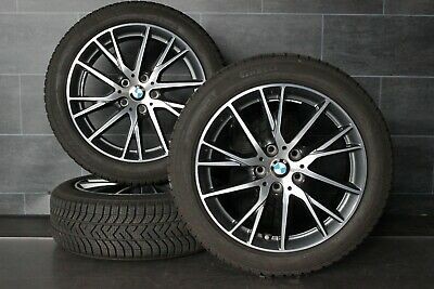

As tu déjà jeter un oeil sur werksraeder24.de qui propose des monte 100% origine BMW neuf comme occasion à tout budget
:arrow: https://www.werksraeder24.de/winterkomp ... reihe=3500

Re: Kit hiver
Si pas équipé SA2NH ou SA3M2...aucun inconvénient pour le passage en 17"
Un doute :?: (n'hésite pas en MP si besoin a nous transmettre le VIN du dit véhicule)
