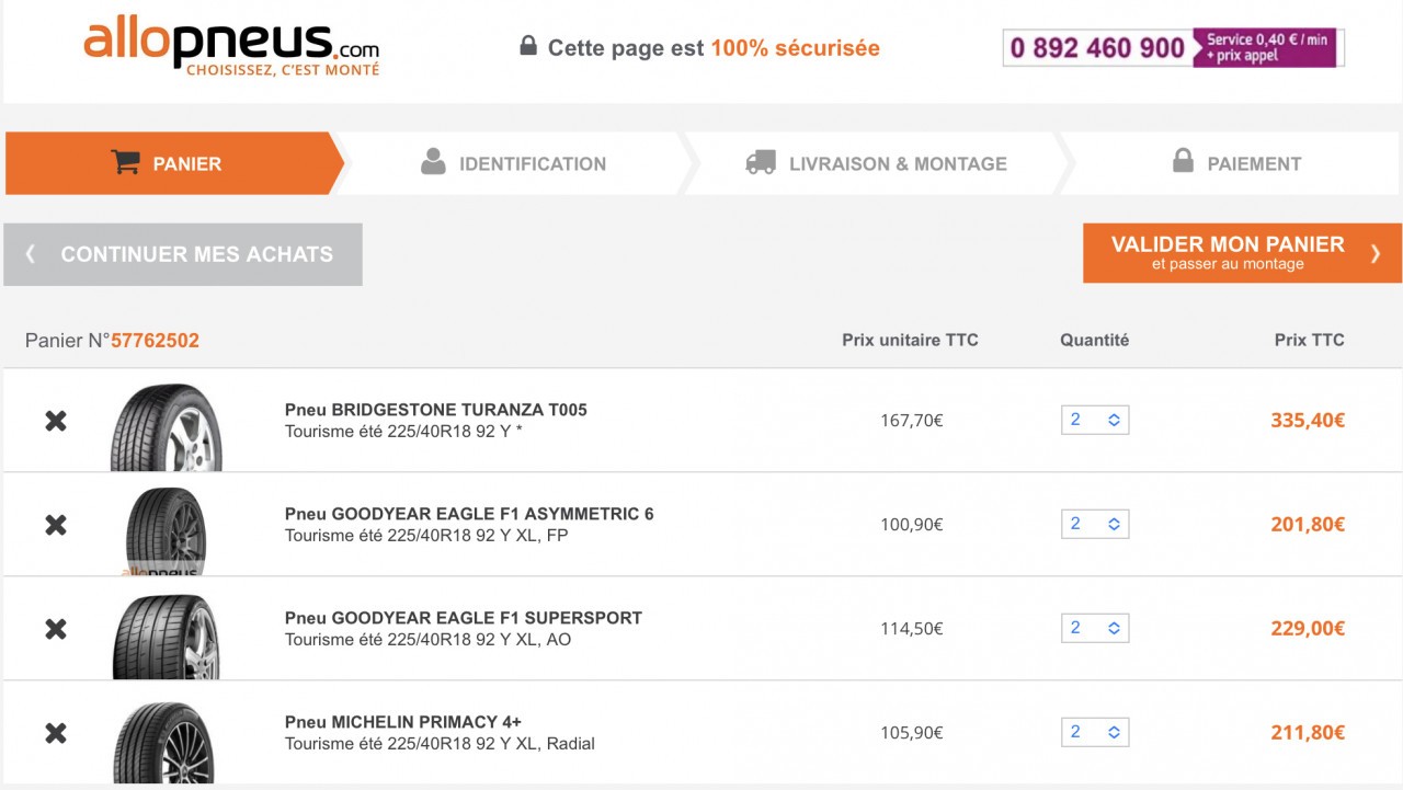

Messages : 14546
Re: Quels pneus pour une 120i Msport en 18 pouces?
@Sinonquoi Tu peux changer les 2 pneus d’un même essieu, et en avoirs des différents de l’autre essieu (mais pas de RFT si pas de partout!)
En termes de recommandations, vu ta voiture 120i et tes attentes en terme de silence et confort, remplaces tes Ecocontact ! Il y a mieux!

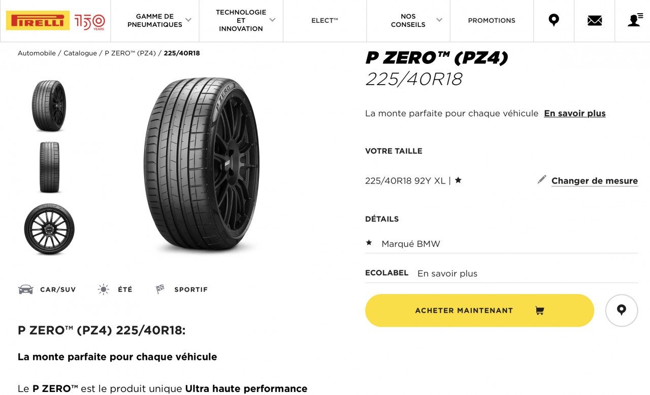

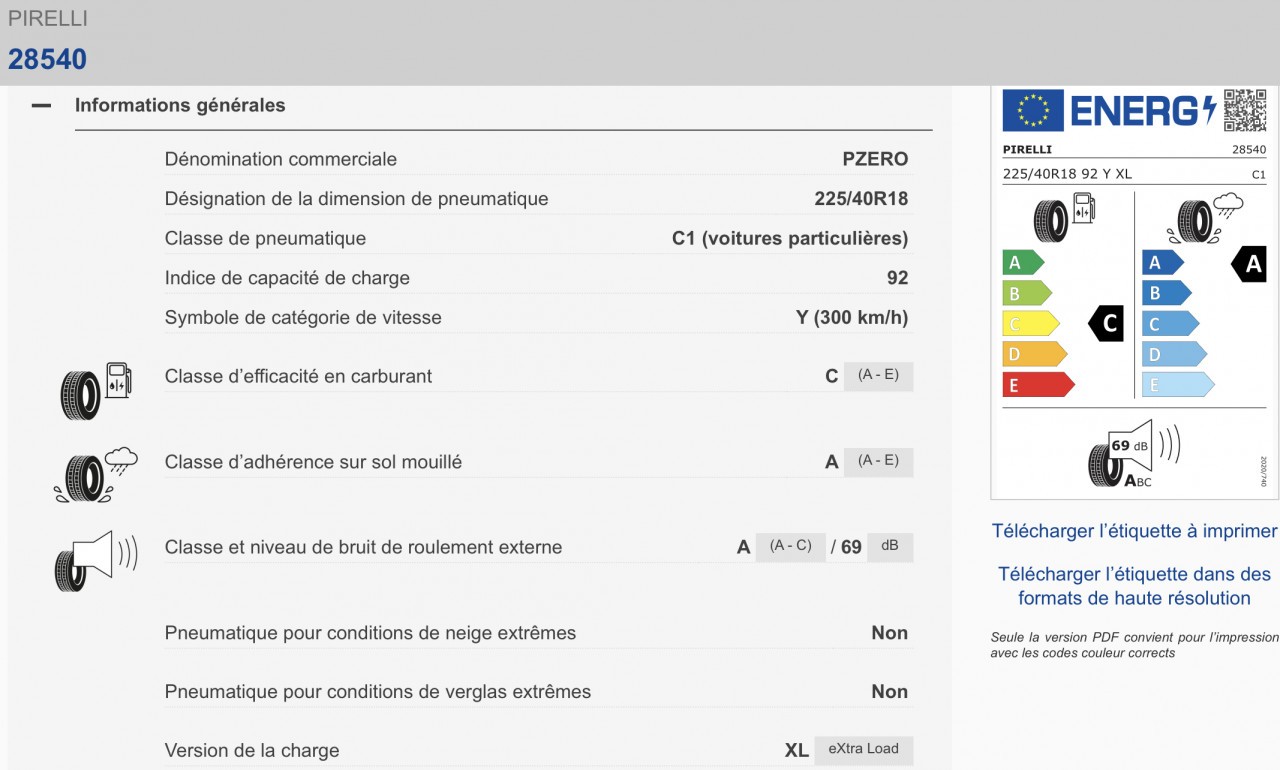

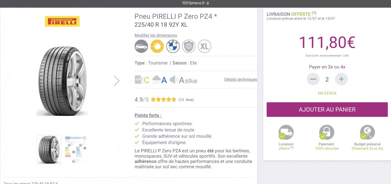

- si veux conserver des pneus qui sont homologués *par BMW mais NON RUNFLAT, en 225/40/18, tu as les Bridgestone T005 * (qui sont effectivement bien meilleurs que tes actuels et sur tous les podiums des tests mais chers) , et le Pirelli P0 PZ4 *l’est aussi et est un peu plus silencieux (69dB au lieu de 70) et qui me semble être le meilleur choix pour toi.
Sinon, si tu n’es pas en leasing et qu’une monte non homologuée ne te gêne pas, tu as pour un budget supérieur , les Michelin Premacy 4et Premacy 4+(Nouveau) mais vu ton kilométrage, pas utile, sinon le nouveau PS5 , remplaçant le PS4 est aussi disponible, mais plus bruyants.
Une alternative en 2eme reco derrière le PZ4*, serait le goodYear SuperSport, silencieux et performant.
Quelque soit ton choix parmi les manufacturiers, avec des budgets assez proches (sauf le bridge*), tu as des promos en ce moment de 40 à 60€ pour 2 pneus (cf. Bon Plan Pneus… c’est le moment d’acheter!)
Et tu as les Test Pneus ÉTÉ 2022

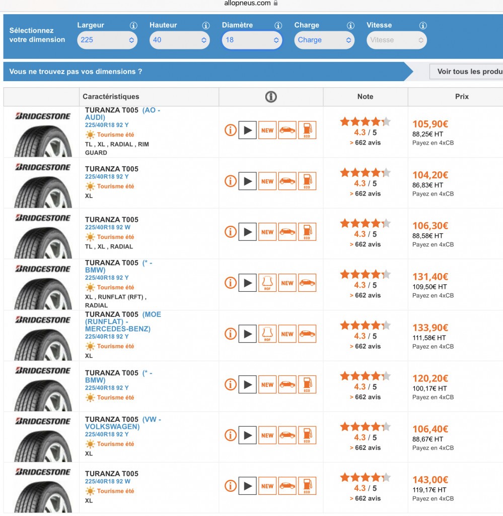

@330dMPerf tes prix me semblent très éléves, je viens de regarder sur les sites spécialisés, le prix tourne aux environs de 100 € au max pour les Brigestones Turenza, même 86 € sur un site connu.
:coucou: :coucou:
Messages : 14546
:study: Regardes bien la référence du Turanza 005 : celui que je t’ai indiqué est celui homologué BMW non RunFlat, tu en as plusieurs définitions différentes dans la même taille et le même T005 ! Avec des indices de charge et vitesse différents …
https://www.allopneus.com/produit/pneu- ... 0005785217
Tu vas sur un comparateur (pneucompare ou autre) Après ils s’alignent comme tout les autres
Si tu changes fais le vite pendant les promos en cours …
