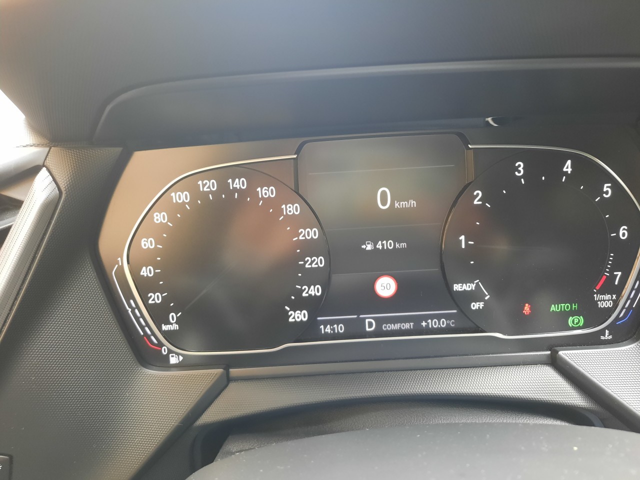

Salut la team bm , voilà j'ai une série 1 F40 de 2019 et mes aiguilles du compte tours ne s'allument plus tout le reste fonctionne ! Bizarre! Si quelqu'un a une solution je prends :Merci:

Est ce que le réglage de la luminosité du tableau de bord n'est pas au minimum ?
Bouton à droite.

Bonjour, j'ai le même problème depuis deux jours. Ce n'est pas la molette. As tu eu une solution. BMW me demande 199e pour faire un DIAG.... Merci d'avance. Cédric
Re: Les aiguilles de mon compteur ne s'allument plus
...c'est effectivement des procédures BMW qui permettra d'ouvrir un dossier de prise en charge (sav BMW)

Pour ma part, ils ont changé le compteur sous garantie, espérons qu'il tienne cette fois ci :roll:

Apparemment c’est un remplacement du combiné

Je roule toujours comme ça !
La nuit les aiguilles s’allument !!
J’ai appelé ma concession, ils m’avaient dit qu’il faut faire un diagnostic que je dois payer (300€).
Parce que je n’ai plus de garantie constructeur depuis février, alors que normalement j’ai une extension de garantie de 5ans (une arnaque), ils m’ont dit que la garantie n’est pas la même que celle du constructeur, ils doivent d’abord faire le diagnostic puis demander au constructeur si c’est encore pris en charge !
Dans tous les cas je dois payer le diagnostic, ça m’a dégoûté haha (à la vente, ils ne m’ont pas parlé de cette différence de garantie) alors je n’ai encore rien fait :pleure:

Est ce que quelqu'un sait si avec une valise c'est possible de laisser le tableau de bord en mode nuit tout le temps ? Comme ça ça m'évite de changer le combiné comme en mode nuit les aiguilles marchent bien

Bonsoir, j'ai eu le problème des aiguilles du compteur qui ne s'allument plus, voiture de 2020 plus sous garantie, après diagnostic BMW, la prise en charge du combiné a été prise a 100%, d'où une facture d'un peu moins de 500€ (diagnostic compris)
