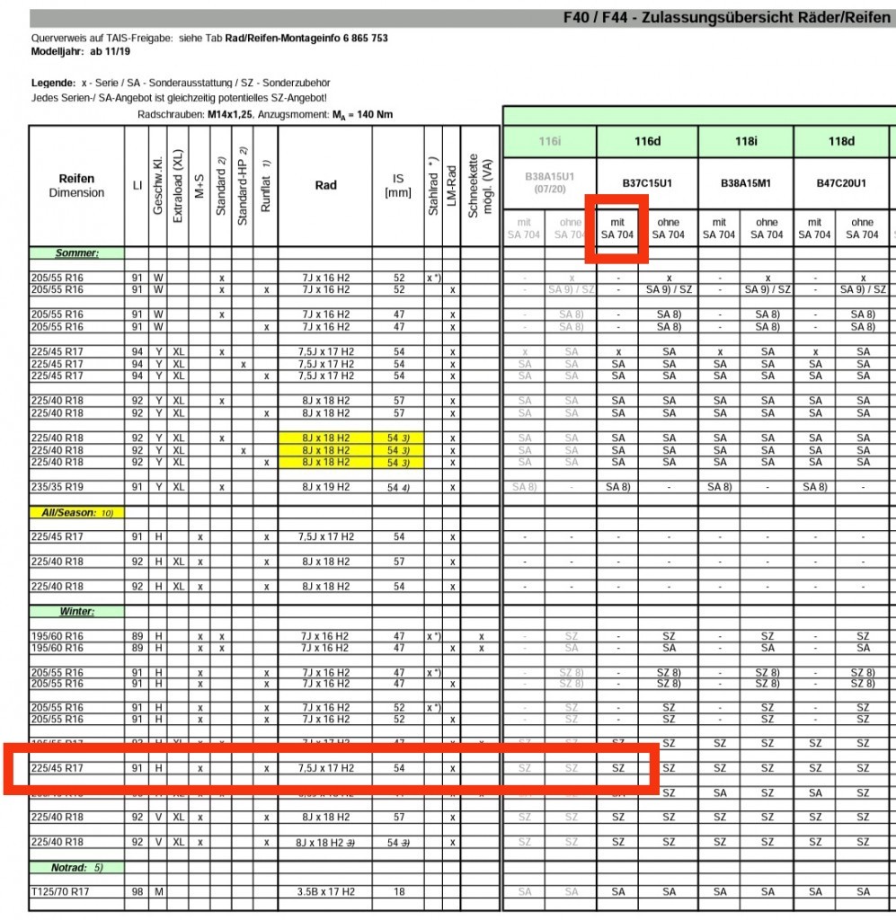

Je pense équiper ma futur F40 120 I finition M sport en roues hiver
J’ai la possibilité de ’récupérer ’ des jantes model M550 en 17 pouces équipés de pneu hiver 225/45 R17
Le site officiel BMW refuse le montage dû à la suspension sport
Je n’ai pas le freinage ’option M ’ rouge ou bleue...
En Belgique, la finition M sport est livrée d’origine avec les jantes M 550 pneu été
Ma question : qu’est-ce qui pourrait gêner/interdire le montage sur ma voiture ??
