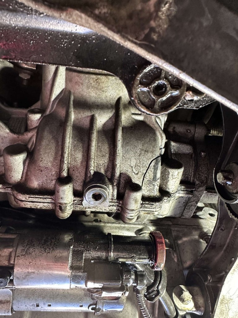

Salut tout le monde j’ai vu avec mon autre mecano donc c’est la boite de transfert qui a cassé voilà les dégâts

Aïe aïe 😩
Un manque d’huile ??

Je sais pas du tout il va la démonter me dire demain mais on pense a cause des launch contrôle mdrmais ce qui est bizarre c’est que le bruit vient de derrière alors que la boite de transfert est devant

Après, launch control ou pas, ca ne devrait pas péter, surtout que sur la f40 de mémoire, BMW impose des conditions pour qu'il s'enclenche (chauffe moteur, huile, pas plus de xxx dans la durée de vie du véhicule, etc). Et sans launch controle, le couple est limité en 1 et 2 pour préserver la boite. Possible que ca se soit pété en prenant un choc sous la voiture plutôt ? Ou alors juste la "poisse", pièce défaillante dès le début qui aurait lâché un jour ou l'autre...
