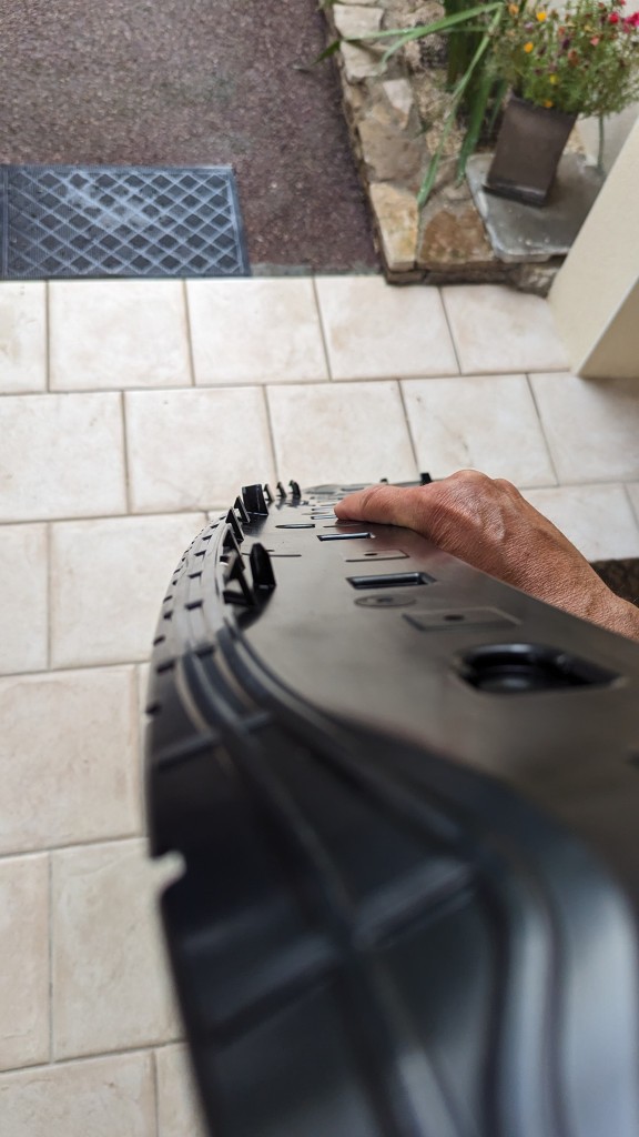

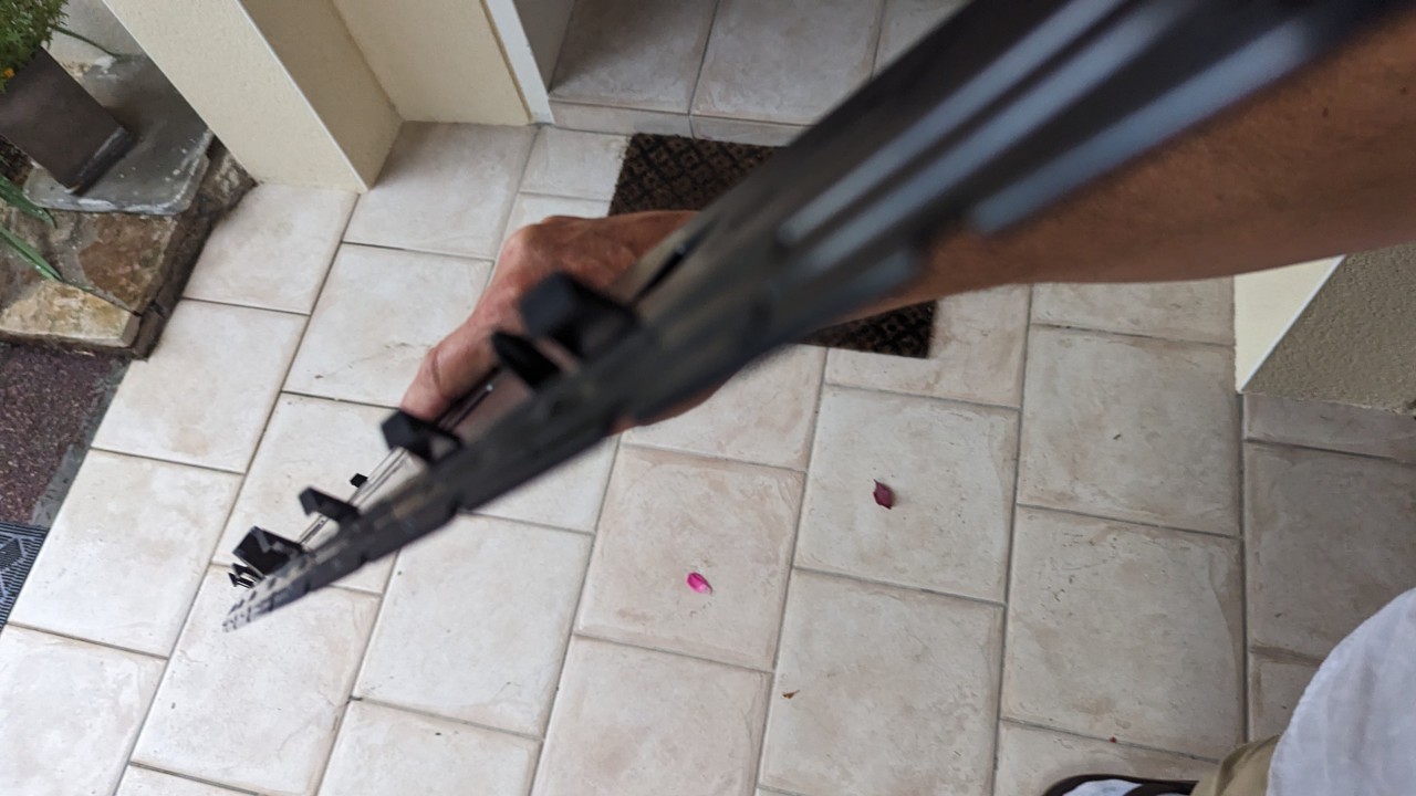

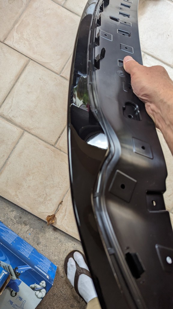

Hello quelques nouvelles, le carrossier chez qui j'ai déposé la BM (et oui j'ai quelqu'un qui a reculé dans mon pare choc) n'a pas voulu s'embêter à poser la lame. Du coup je suis passé chez BM et là le devis plus de 400€ pour poser la lame (dépose de pare choc 2h de MO....) !!!!!
Du coup j'ai regardé avec un ami et en effet la dépose du pare choc semble nécessaire car il n'y a aucune encoche de prévu pour la lame.
Question y aurait il 2x types de pare choc MSport et donc un spécifique à la M135i (je serai surpris)
Ce qui est sur c'est que je n'ai aucune encoche dans le pare choc pour la lame !
Donc il va falloir que je vois comment faire car 400e de pose (+ le prix de la lame) cela pique ! Mais vu le prix de la lame elle ne peut pas non plus rester sur une étagère !
Messages : 20466
Re: Lame Spoiler Pare Choc MSport
Tu peux nous monter une photo de ces encoches sur ja lame ?

Hello
J’ai posé la même sur ma voiture 😉
J’ai dû supprimer les encoches de la lame
Rien de bien méchant 👍

@Haribo78
Merci as tu été obligé de démonter le pare choc pour la pose ?
As tu juste mis des clips en perçant le pare choc ou des visses et si oui quels type de visses ?
Et l'as tu également collé ?
Merci par avance pour le complément de tes explications

Thomas a écrit : 24 juil. 2023, 11:51

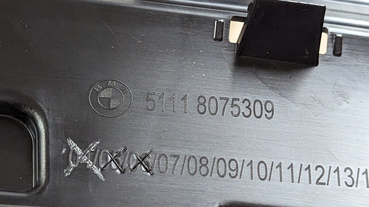

Et voilà dont une avec la ref de la lame. Elle s'insère sur la noir laquée et elle se fixe sous le pare choc.
Et voilà lorsque les lames sont assemblées
Dernière modification par GTLBE le 24 juil. 2023, 18:40, modifié 2 fois.
Messages : 20466
Ah oui en effet tu vas devoir couper les languettes. Ensuite vis + colle à pare-brise par exemple si tu veux assurer la fixation.
