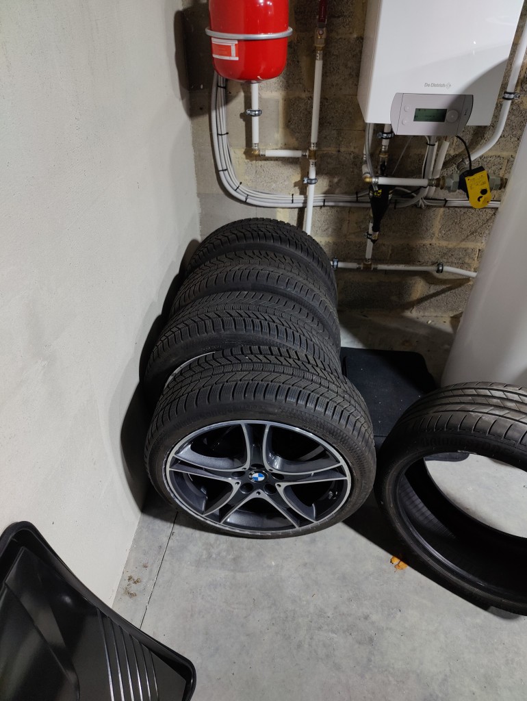

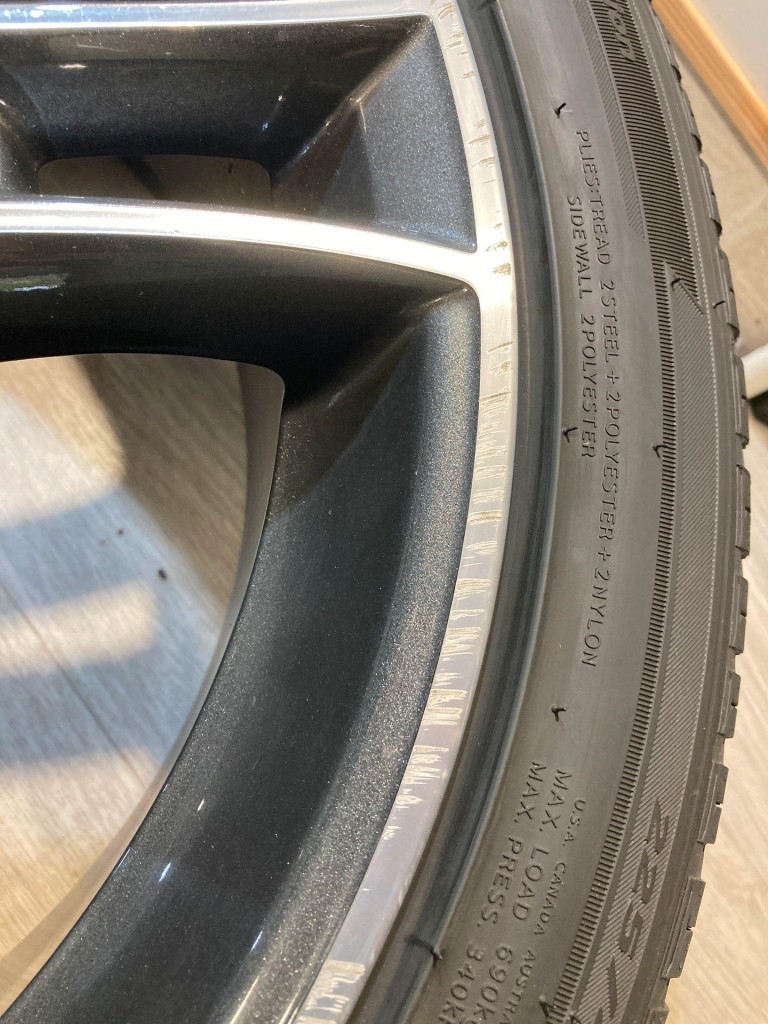

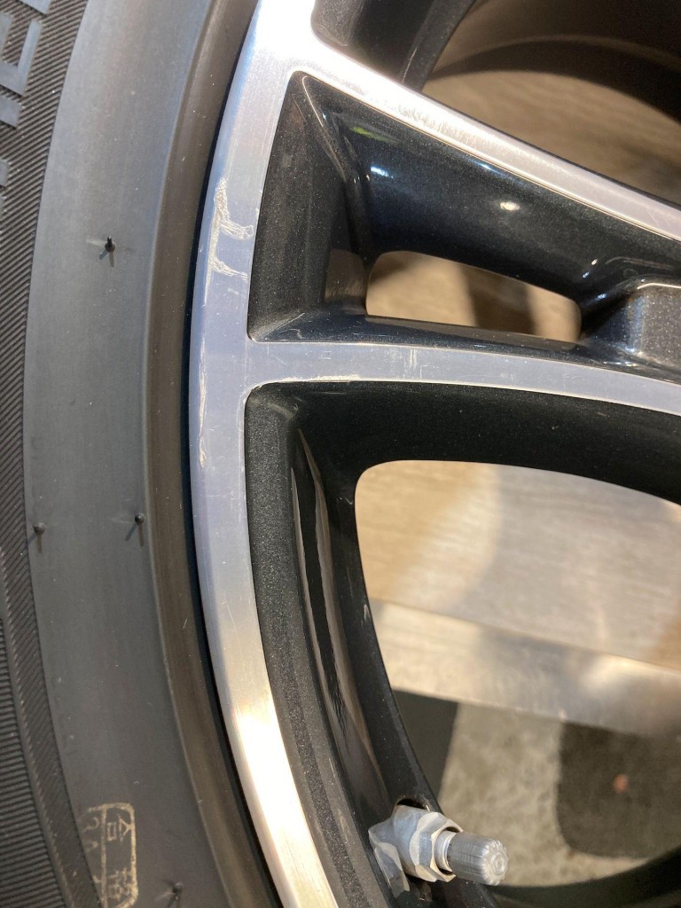

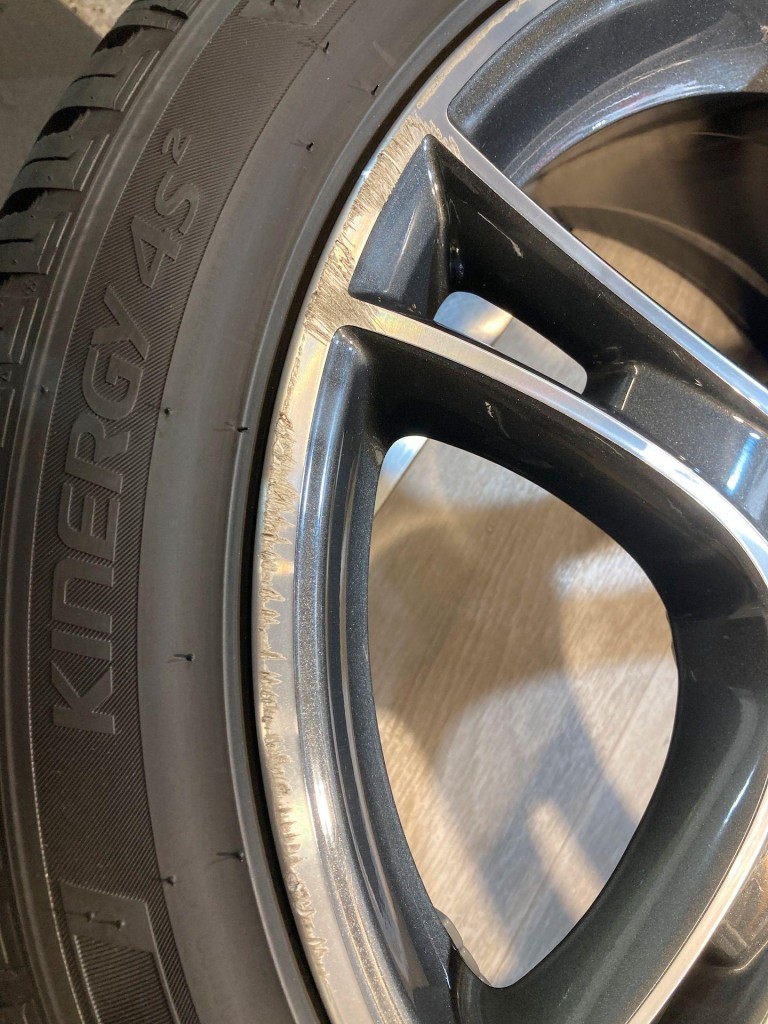

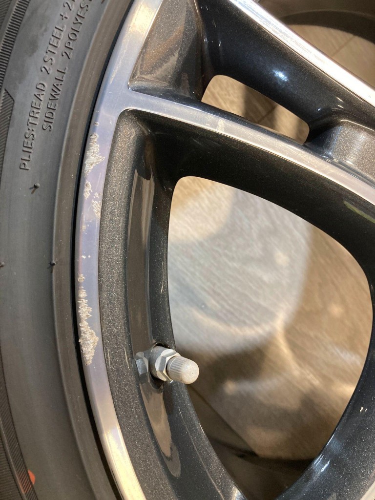

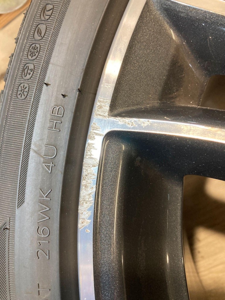

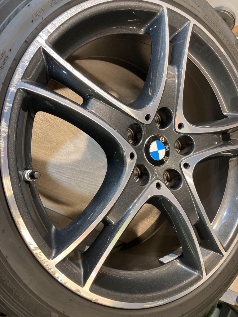

Pour update, j'ai fini par trouver un vieil homme très sympathique qui vendait d'occasion les 4 jantes supplémentaires qui venaient avec sa série 2 active tourer d'une part du fait qu'il les trouvait trop sportive à son goût et de plus elles sont griffées (surtout 3 sur les 4). Pour un total de 200€ les 4 jantes BMW je ne m'en plaindrait pas.
J'ai donc fait monter mon jeu de pneus hiver dessus, j'attends que les températures chutent plus avant de les monter sur la voiture.

Euh! Tu es sur que ça va ? c’est pas du 5x120?! Quelle génération l’active tourer?

@330dMPerf Oui c'est du 5x112, j'ai vérifié en changeant une de mes roues pour etre sur de ne pas avoir de mauvaise surprise au moment ou je déciderai de faire le changement. Je suis pas sur de quel modele il a exactement mais c'est une plug-in hybride donc elle doit etre relativement récente.
Messages : 14545
Re: Changer de dimensions pneus hiver vs été ?
Bon, autant pour moi et elle ressemblait à des jantes que j’avais eu sur ma 120d F20 mais c’était des 19’!
Tant mieux

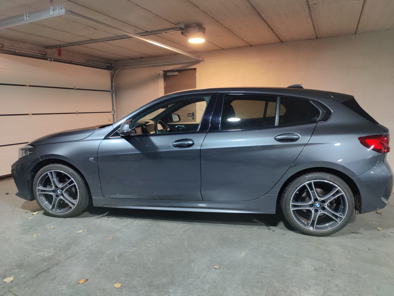

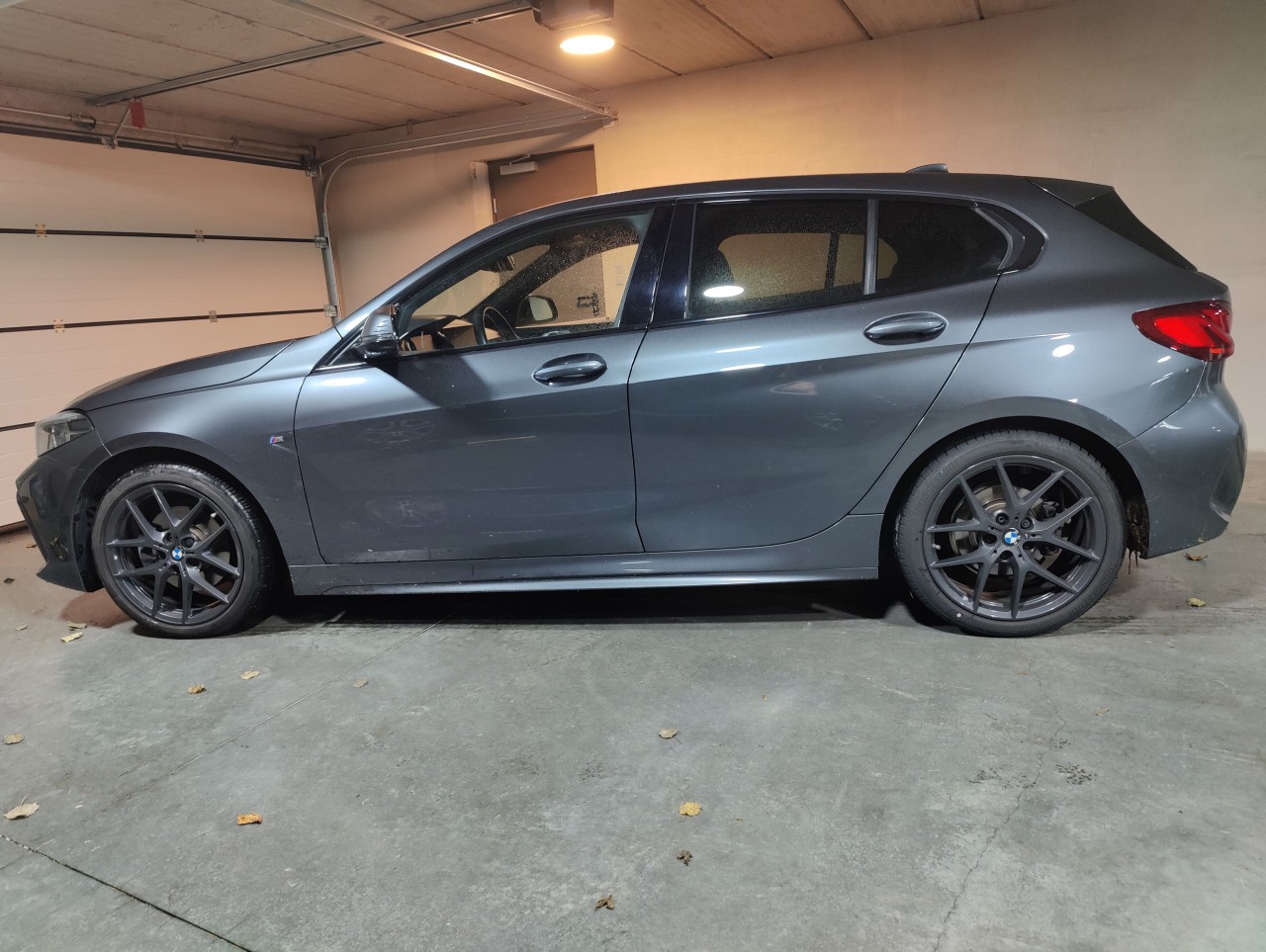

Voilà ce que ça donne avant/après, je suis content du look :D
