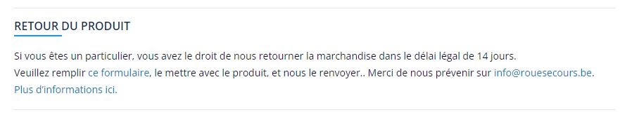

après, tu peux poser la question sur le site, je suppose..au pire , j'ai vu cela...
ça te laisse le temps de tester...
