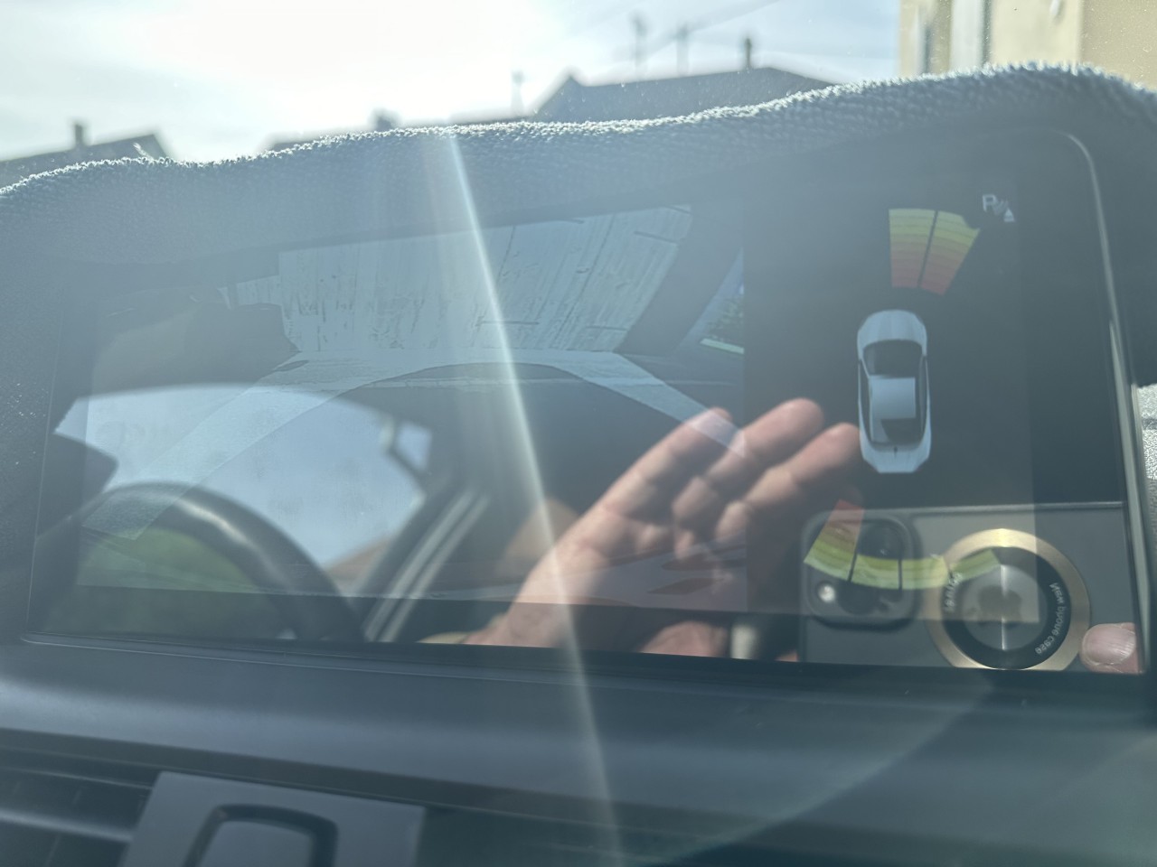

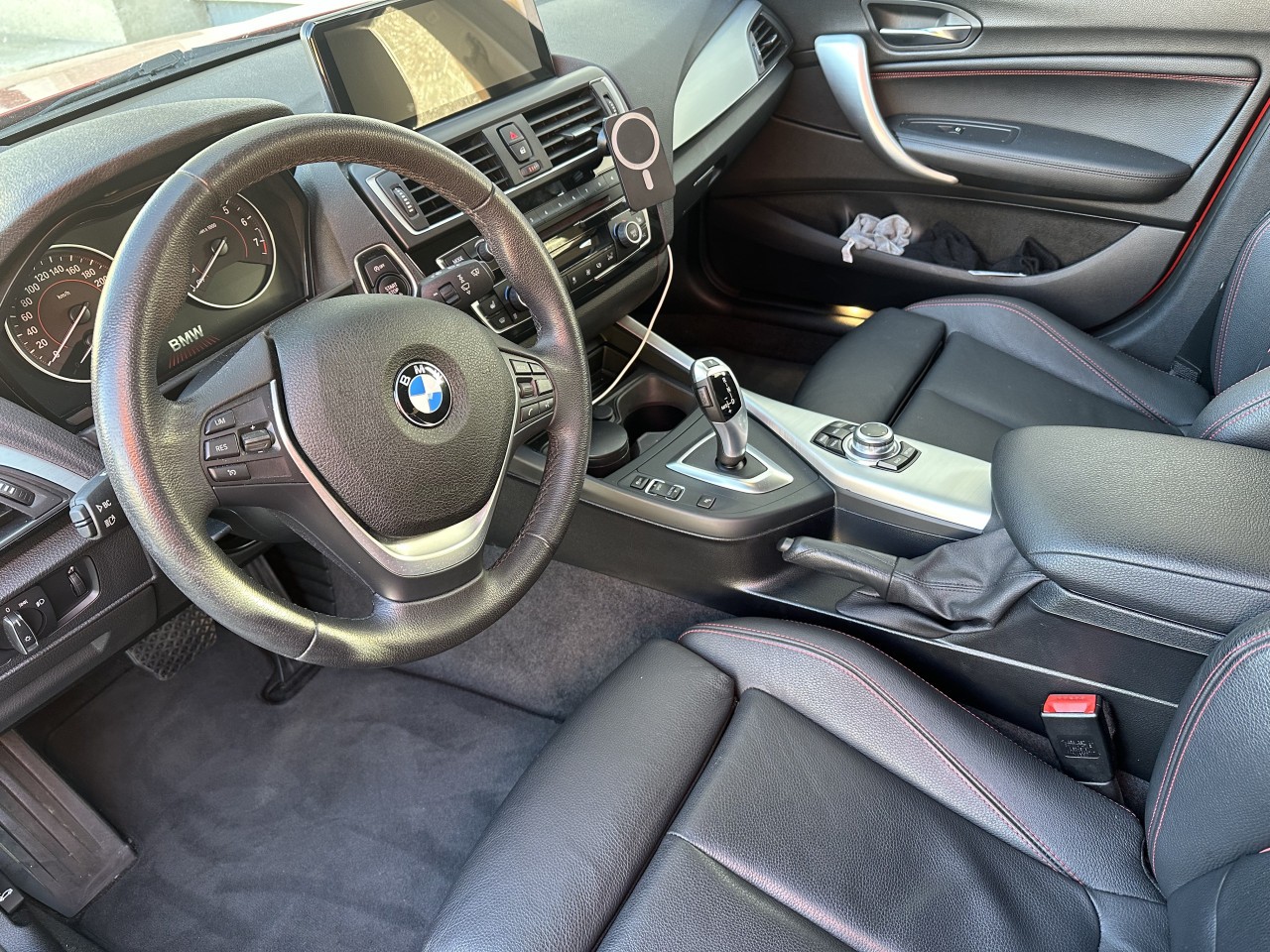

Bonjour a tous
J'ai un souci avec le son sur ma BMW F20 120ia de 2016
J'ai remplacé l'écran d'origine par un écran Android 12 de 10,25 pouces
J'ai tout brancher je dirais presque😅 correctement le câble fibre déplacer sur la nouvelle prise fourni avec écran, musique ok ça chante la radio et en bluetooth ça marche aussi je peux aussi téléphoné, mon problème principal c'est je ne peux pas régler l'heure et j'ai plus bip bip pour la ceinture et aussi quand je veux passer sur l'affichage d'origine pour vérifier le niveau et le reste je me retrouve avec écran noir pendant quelques heures puis ça revient
Quand j'essaie de régler l'heure ça marche sauf quand je ressors de menu sa disparaît
Si vous pouvez m'aider ? Je vous remercie en avance
Je colle quelques photos si vous avez besoin d'autres informations je suis la

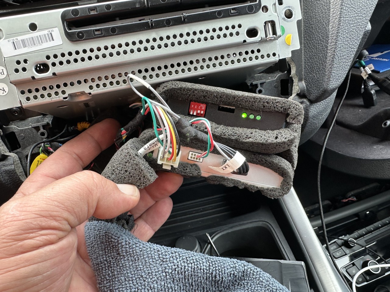

Qu'est que c'est que cette 3ème photo :choque: c'est le harnais (connectique) qu'ils t'ont fourni ?
Et qu'est ce que c'est que ce boitier (entouré de mousse) avec des pin's et des Led dessus :question:
Ton souci ressemble fort à une incompatibilité de modèle (CIC/NBT/NBTEVO)

Le boitier avec mousse c'était déjà la d'origine, j'ai caméra de recul d'origine et les radars devant et derrière
Et si j'ai bien vu les radars et la caméra sont branchés dessus, de l'autre côté de boîtier câble avec la prise bleue comme sur l'écran est branché dessus
J'espère que je suis assez clair désolé

Je me suis baladé un peu dans les paramètres d'usine sur écran Android je pense que canbus ne correspond pas a ma BMW f20 de novembre 2016
J'ai trouvé beaucoup de canbus pour différentes modèle E46 E39 .... Mais j'ai besoin juste une capture d'écran d'une série F20 novembre 2016 pour que je puisse sélectionner sur mon écran le même
J'ai l'affichage d'origine puis d'un coup écran noir, si je laisse la voiture en repos une heure après je peux de nouveau accéder au menu de la voiture

Tu as donc connecté ton écran Android/Linux sur un boitier Android/Linux aftermarket ? (qui permet d'avoir les options citées)
L'écran Android/Linux doit être impérativement connecté en direct sur l'arrière de ton Idrive.
Je te transfère une des notices en cliquant sur ce lien si besoin.

Mon problème
1 Impossible de régler l'heure
2 Le son de guidage Google maps Waze sors pas via haut-parleur volume a fond sur Android
3 Bip de ceinture absent également mais l'affichage au tableau de bord fonctionne pour la ceinture
4 perte de l'affichage d'origine
Au démarrage de la voiture ça fonctionne nickel en suite écran noir
Photo de mon ancien écran

1/ je dirais sur le boîtier avec des leds , ce n’est pas du BMW …j’ai de gros doutes …

Le boitier avec LEDs BMW ou pas aucune idée ça a l'air monté d'origine

Vous avez une réponse pour le boitier avec mousse c'est bmw ou pas ?
