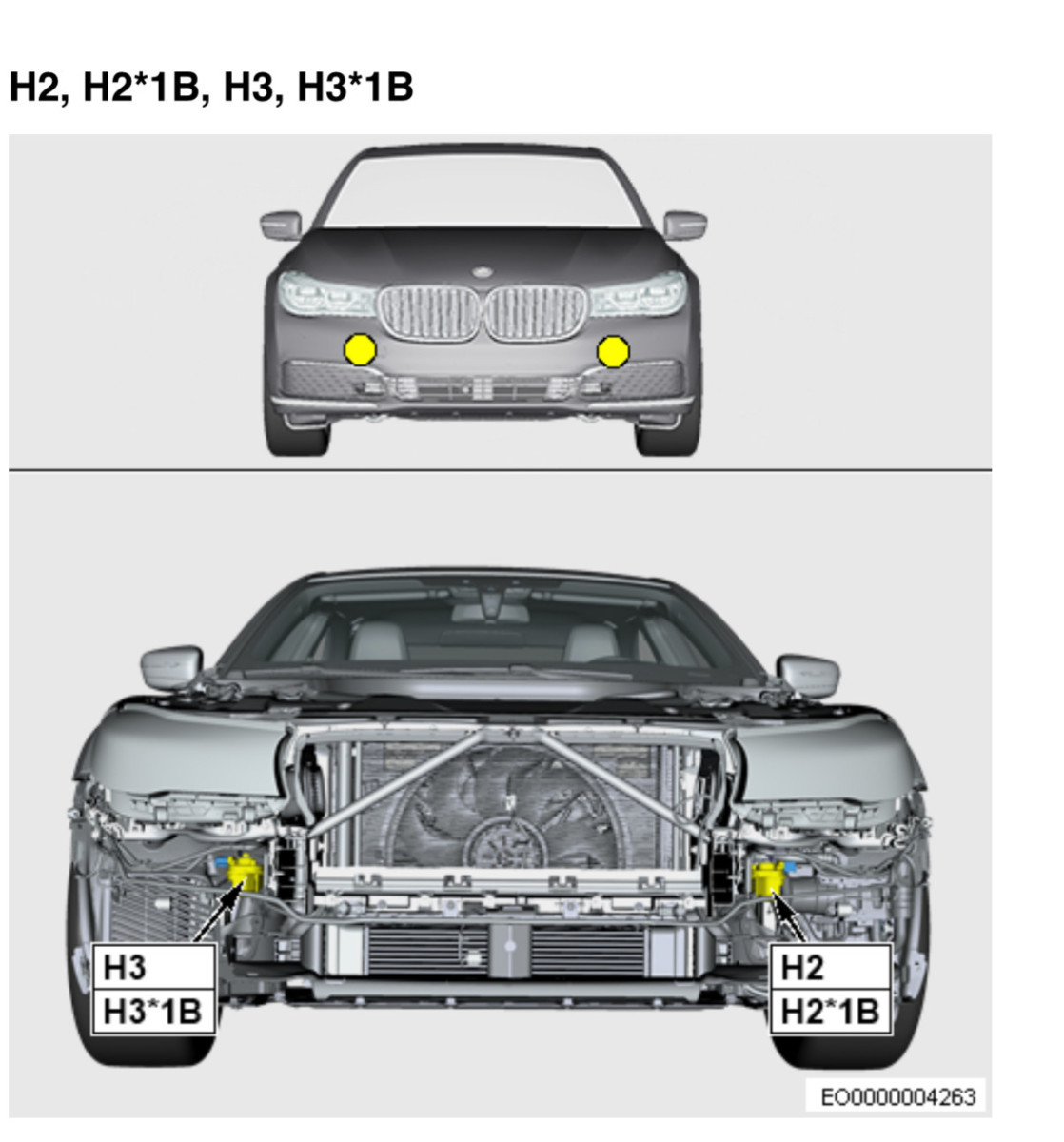

Oui c’est ce que je pensais faire dans un premier temps mais pas facile à trouver ce foutu klaxonne
Messages : 17216
Re: Problème klaxonne 420i g22
Voilà leurs emplacements H2/H3…
Pour la commande S87
Tu peux tester en connectant ensemble les bornes 1et 2 du connecteur S87*1B
