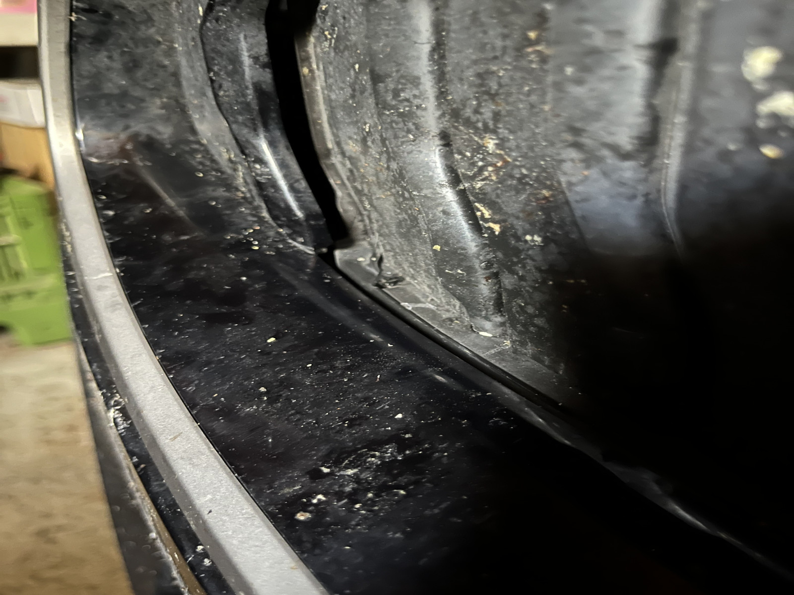

J'ai constaté que ma calandre avait un morceau manquant.
J'ai l'impression que la pièce endommagée est remplaçable sans avoir à remplacer une plus grande partie.
Quelqu'un saurait comment retrouver la référence de la pièce ?

Moi j’ai fait des réparations de cette nature avec un pisolet à colle noire. Le même que pour coller le pare brise.
Sur etk je vois que pour moi c’est un conduit d’air avec volet 160€. Ils ne vendent pas moins
Comment tu as fait ton compte ?

Moderno74 a écrit : 31 mai 2025, 00:58
Hello
Long story short: j’ai roulé sur un gros tuyau qui s’est replié et est allée taper sur la calandre.

La mienne est enfoncée du coté gauche...impossible de tirer le morceau pour le réaligner
A mon avis il faudra demonter l'avant pour remboiter, je ne sais pas du coup si le volet s'ouvre correctement ou non...

Pour tirer les bouts de plastique récalcitrants j’ai mis la voiture sur le poont chez le mecano et on a chauffé la partie avec un fer qui souffle du chaud. Clap le récalcitrant est devenu docile et rentré en ordre. Puis denla colle noire pour que ça bouge plus. Généralement une fois en cous de colle je mets des colliers de serrage.
