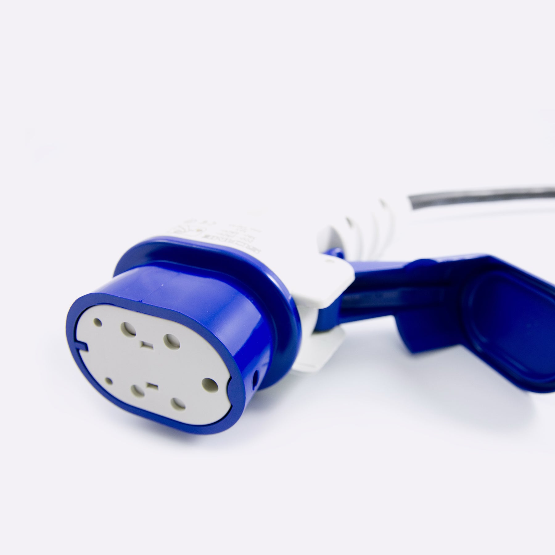

Bonjour, qui peux me dire si ce câble pour recharge domestique est valable pour charger chez moi la iX1 que j'ai commandé ?
https://www.amazon.fr/dp/B0DKF5LWDC?th=1
Mon concessionnaire m'explique que lors de la priSe en possession de mon véhicule, j'aurai besoin d'un câble domestique et que le câble présent dans la voiture est réservé uniquement aux charges rapides en dehors de chez moi.
J'ai la chance de disposé de 2 câbles domestiques tout neuf de type 2 et le vendeur me dit que pour la iX1 la norme c'est du type 3 ?

Ton câble domestique sera adapté, le standard Européen pour les recharges en AC est bien le type 2.
Le type 3 c'est ça :
Je te laisse en tirer tes conclusions sur ton vendeur.

C'est bien ce que je pensais, mon vendeur s'est mélangé les crayons car la norme type v3 et réservée aux charges non domestiques.
Son erreur est humaine, je doute qu'il ait simplement voulu me vendre à tout prix un câble dpmestique "maison" de chez BMW.
