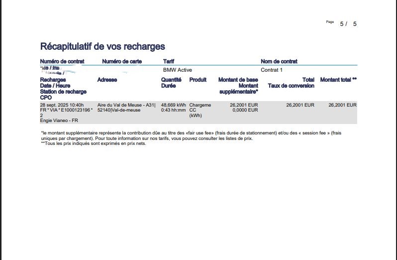

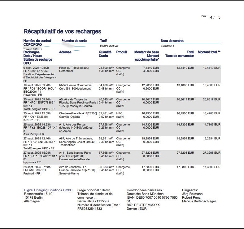

Je viens de faire quasiment 2 000 kms en 2 week-end de 3 jours.
Je vais prendre un peu de temps cette semaine pour faire la synthèse des recharges.
Voici mes conclusions d'instinct :
Ionity avec la carte BMW Charging fournie pour un an : 0.37 euros / kW. Soit une charge de 100% (en théorie
) pour le iX1 (67 kW) = 26.13 euros pour une autonomie d'environ 250 km à 135 km/h réel (GPS), soit 10,42 euros / 100 km, équivalent à 6.33 litres de SP95 à 1,65 euros / litre.
Donc VE je pense légèrement moins coûteux qu'un VT.
Sans cette carte, 0.69...soit quasiment le double
Là, le VE n'est plus rentable par rapport à un VT !
J’ai fait aussi une recharge en 50 kw, à 0.44 euros / kW pendant l'entraînement de notre petit fils à la patinoire (hockey sur glace à 5 ans....). Super pratique.
Et une charge AC chez Leroy Merlin...service gratuit ! En prime, stationnement juste à l'entrée du magasin, pas très efficace en courbe de recharge mais ce serait stupide de s'en priver. Et j'ai pu ainsi tester le câble T3/T2 fourni.
Sachant qu'à la maison, en Tempo, jour bleu HC, 0,12 euros et HP 0,15. Et là , la rentabilité est flagrante ! En jour rouge, autant aller sur un HPC
