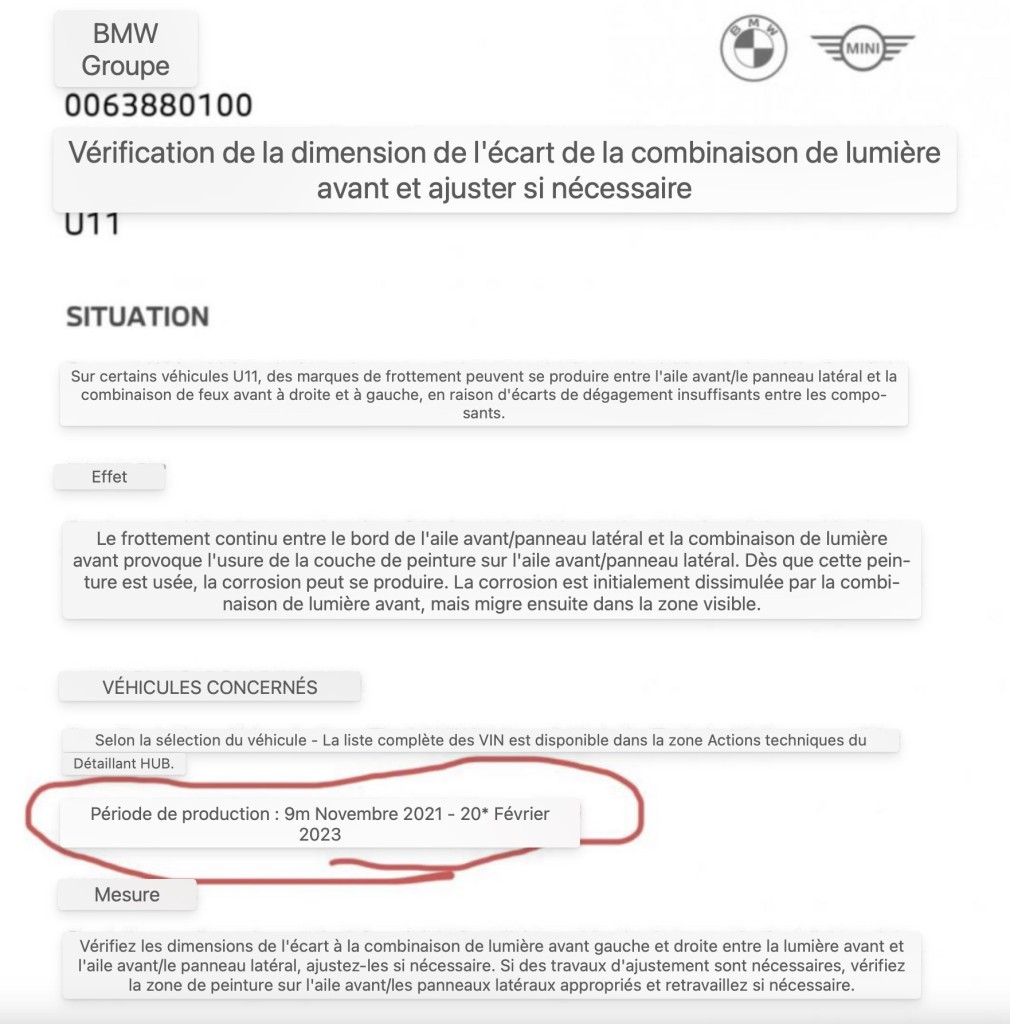

Rappel 000638880100
Message par gwen56 »
Avez-vous connaissance de ce rappel
https://u11.bimmerpost.com/forums/showt ... ?t=2050174

Re: Rappel 000638880100
Message par cam75 »
Salut :coucou:, oui j'ai eu le droit à ce rappel, tout est OK pour mon x1
Message par wilko12 »
Pareil, RAS sur le mien après vérification par l'atelier.
