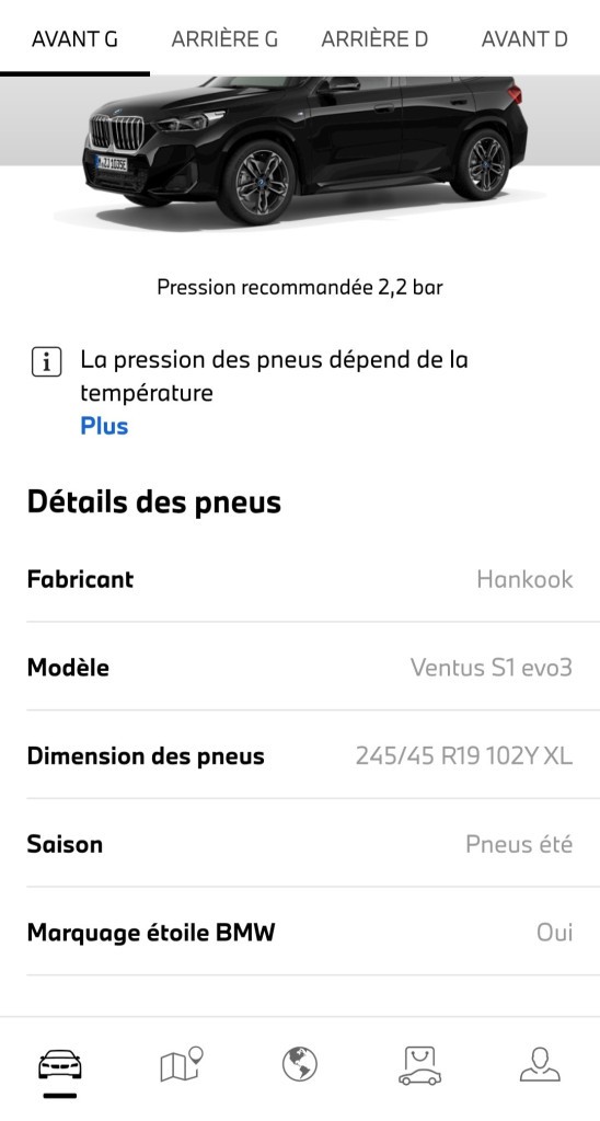

Je n’arrive pas à mettre à jour les données des pneus (marqué, référence, …) dans l’appli BMW. celle-ci m’indique toujours pneus été…

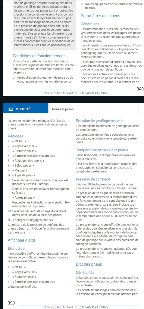

Page 350 de la notice d'utilisation on trouve 👉:Paramétrage des pneus:
Ça devrait être OK 👌

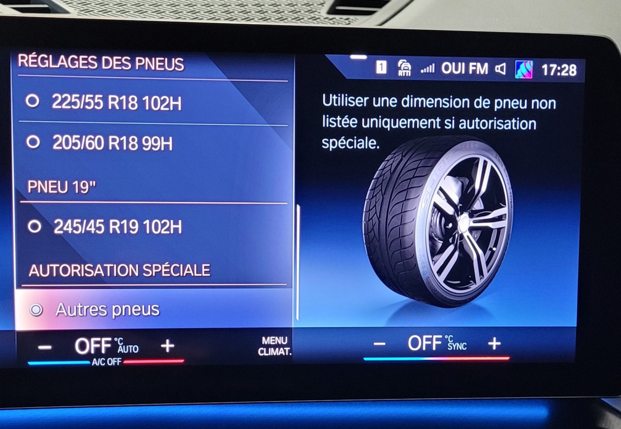

J'ai beau chercher, je pense que cela n'est pas possible (voir photos) car j'ai fais poser des pneus hiver en 245/45/19 102v au lieu de 102H...

Cela dit, même en sélectionnant la dimension préconisée, on ne peut modifier le fabricant, le modèle... sur l'appli.

Cela doit être possible car sur mon application, j'ai maintenant
Fabriquant: continental
Modèle winter contact ts 860s
dimension des pneus 205/60/r18 99h xl
la saison
pneus hiver 3PMSF
marquage étoile bmw:oui
En pneus été je suis en bridgestone tuzanza 6 225/55/18... (c'est ce qui apparaissait dans mon appli avant le changement des roues)
C'est la concession qui a permuté mes roues hiver avec mes roues été.
Par contre il a fallu que je roule une quinzaine de km pour qu'il m'indique la pression des pneus et quelques heures pour que ces infos apparaissent dans l'application.

Pour voir ces infos,
il faut aller dans l'application,
puis statut,
et il y a une section pneus où il faut cliquer sur tout voir et les infos sur les pneus montés apparaissent

Par contre je pense que c'est la concession qui a mis à jour pour mes pneus hiver. Je ne pense pas que ces infos étaient enregistrées dans les capteurs des roues (mes roues hiver c'est un pack hiver d'origine bmw)
Pour les infos des pneus été qui étaient montés quand la voiture a été livrée, je pense que c'est fait en usine

oui cet écran est apparu après la permutation des roues et j'ai eu ensuite les infos sur la pression des pneus puis quelques heures plus tard dans l'appli (avec marque, modèle pneu...).

Je n'ai pas changé mes pneus chez BMW, Donc je pense que seul BMW peut modifier ces données. Je verrai avec ma CC, afin de savoir si il peut y avoir une incidence par la suite...

J'ai juste pu modifier,en mode Manuel , "Pneus hiver", puis rouler fin de mettre à jour les pressions. Pour info, en roulant à 30km/h le temps d'actualisation est plus rapide.
