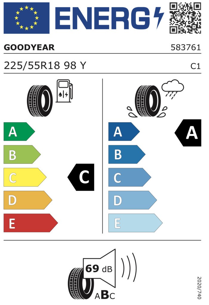

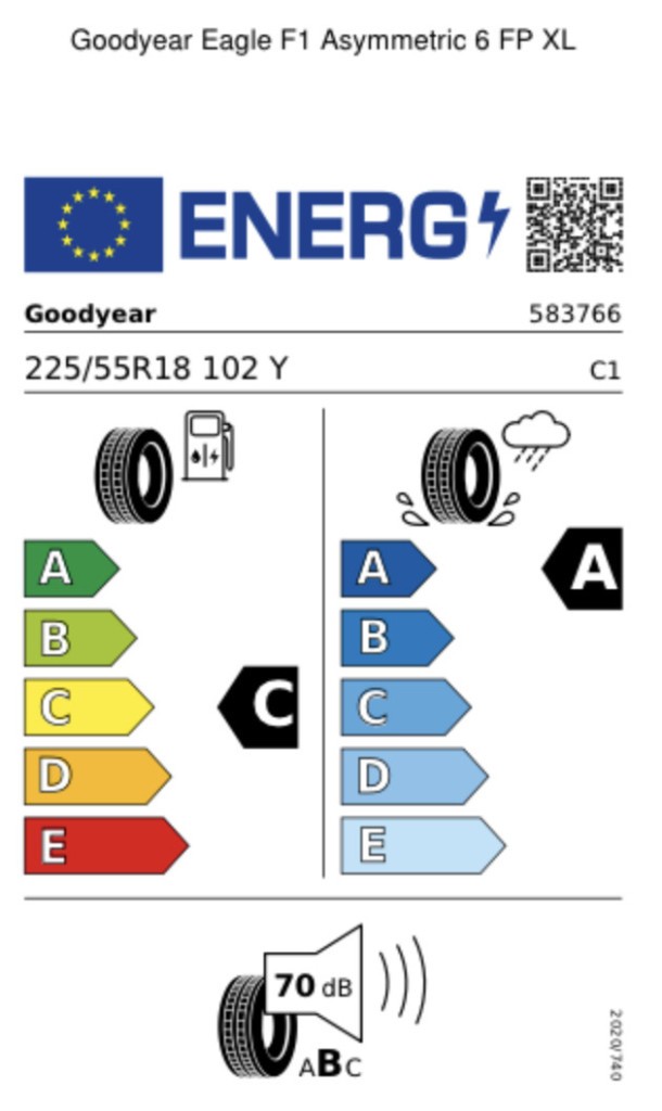

Donc dans cette dimension, le seul pneu qui se démarque vraiment, c’est le Good-Year Assymetric 6, un des meilleurs pneus actuels, pas sportif mais avec des performances équivalentes aux pneus les plus sportifs !
Référence dispo en 98Y et 102Y, mais visiblement peu « trouvable » !
https://www.goodyear.eu/fr_fr/consumer/ ... pTireLabel
