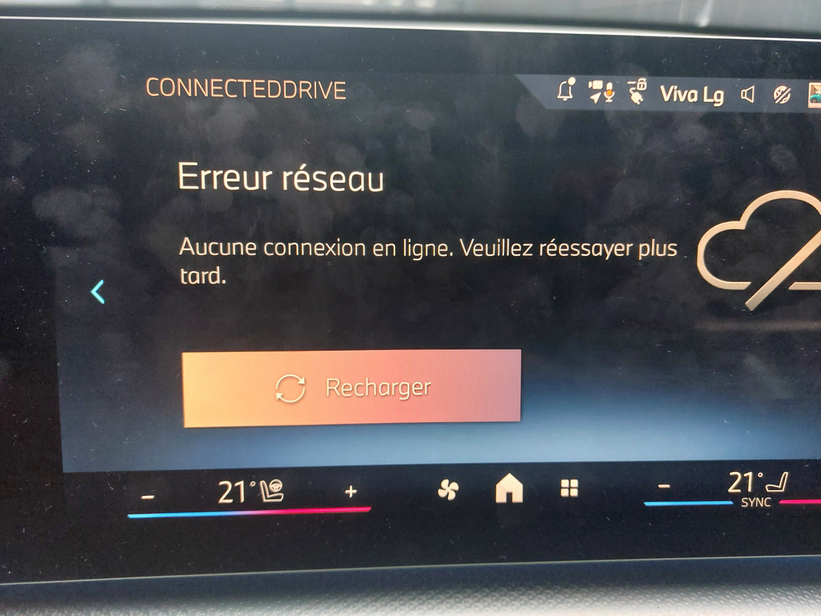

Cela fait plusieurs jours que j'ai un globe terrestre barré dans mes icones sur l'écran.
Lorsque je fait une recherche de destination, il me signale le message suivant.
Je n'ai aucune idée de la cause de cette perte de raison ni comment je peux vérifier ou corriger la situation de connexion...

Tu devrais faire un reset long pour voir.
Appui de 70s au moins (jusqu'à extinction des écrans) sur la molette du son et avec le moteur en service.

@ficelle36 , Super ! cela a suffit à résoudre le problème
Merci! :top:

@ficelle36 Moi aussi 👍👍👍 la méthode à fonctionné.
En sortant d un parking sans réseau, nous avions perdu la connection.
