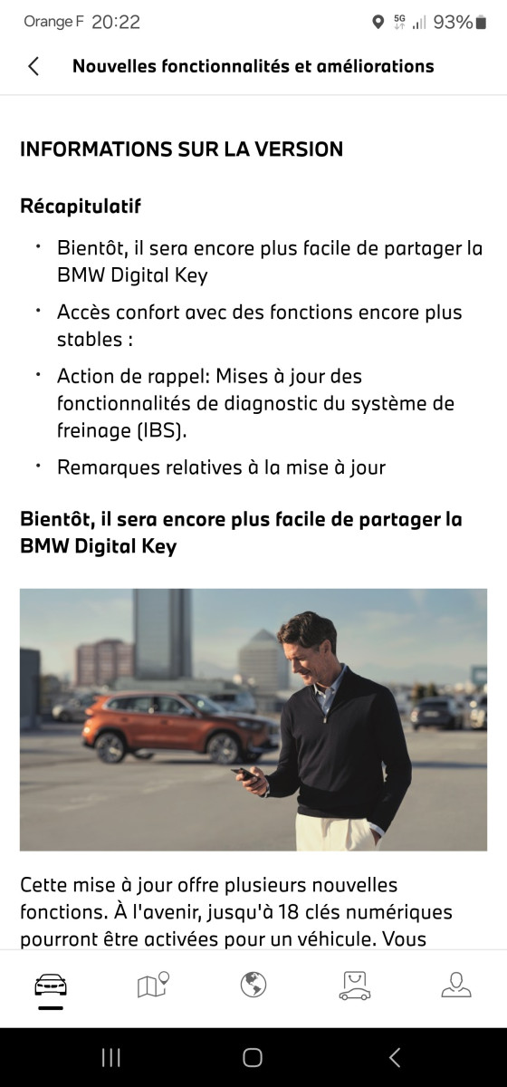

J’ai une mise à jour pour OS8 en cours d’installation.
Je ne connais pas encore le numéro, par contre après téléchargement sur le téléphone j’ai:
Dernière modification par sebdox le 06 déc. 2024, 21:05, modifié 1 fois.

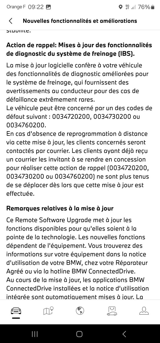

Je vous que dans la mise à jour il est écrit mise à jour par rapport au système de freinage.
Est ce en lien avec le fameux rappel sur le freinage
J'ai reçu une lettre de rappel comme beaucoup au mois de juin pour remplacer le système de freinage intégré et depuis aucune nouvelle. J'ai demandé plusieurs fois à la concession mais ils ne savent pas...est ce pareil pour vous?
Y a t-il un lien entre cette mise à jour et ce rappel?

à priori oui c’est lié.
voici le descriptif de la mise à jour:

Merci beaucoup pour votre réponse.
Mon code action était parmi les trois.
Ils ne remplaceront donc pas la pièce.
Je n'ai pour le moment pas encore reçu la mise à jour mais cela va alors arriver prochainement.

Je comprends que la mise à jour affinera le diagnostic précédent : Dans certains cas un véhicule précédemment identifié pourrait ne plus être concerné par le rappel, mais dans d’autres cas le rappel pourrait être confirmé.
