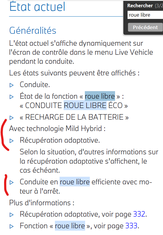

C'est le sorte de mode roue libre. Je cite :
La micro-hybridation renforce également la fonction roue-libre, disponible en activant le mode de conduite ECO Pro. Le moteur ne tourne plus au ralenti - lorsque la voiture peut rouler sur son élan -, mais est totalement désactivé. L’énergie cinétique se chargeant de fournir le minimum nécessaire pour garder un peu de rythme. Si tout cela est imperfectible pour le conducteur – à moins d’avoir le regard rivé sur le compteur – les répercussions sur la consommation sont intéressantes.

Je viens de consulter la notice
- start and stop à l’arrêt, pied sur le frein
- mode roue libre sur les premières versions concrètement en roulant au point mort
impossible de rouler en tout électrique en ce qui me concerne même en manœuvre de stationnement.
Les x1 et x2 seraient si différents de l’active tourer ?

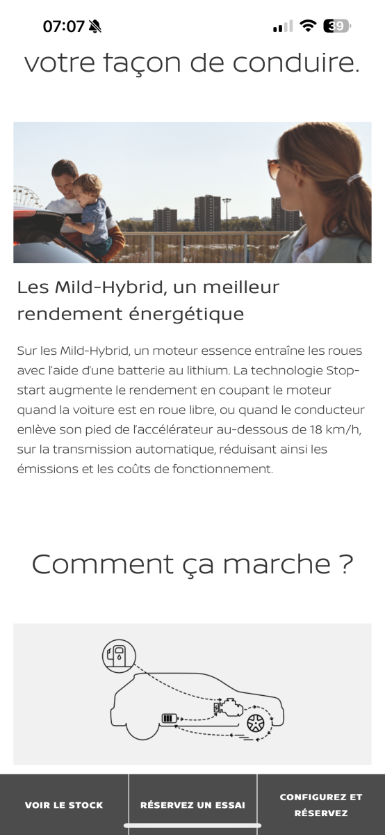

Le moteur se coupe en raison de la technologie micro-hybride de la voiture.
La technologie BMW 48 V utilise l’énergie récupérée des phases de freinage et de décélération de la voiture et est stockée dans la batterie 48 V, puis utilisée par l’alterno-démarreur. Cela vous permet de faire du "roue libre" même a des vitesses plus importantes.
Oui le moteur se coupe en dessous d'environ 15 km/h mais ça n'a rien à voir avec la fonction roue libre.
La fonction roue libre décrite dans la notice des micro hybrides mentionne un arrêt du moteur thermique quelque soit la vitesse. Par exemple sur autoroute à 130 on peut relacher l'accélérateur et passer en roue libre avec normalement le moteur thermique qui s'arrête ! Mais ce n'est pas le cas sur mon U11 23i et le pire c'est que le moteur thermique ne se met pas au régime du ralenti mais reste à 2200 tr/min le régie moteur en cours !!!!
Cette fonction "Roue libre" ne fonctionne pas comme décrit dans la notice BMW
