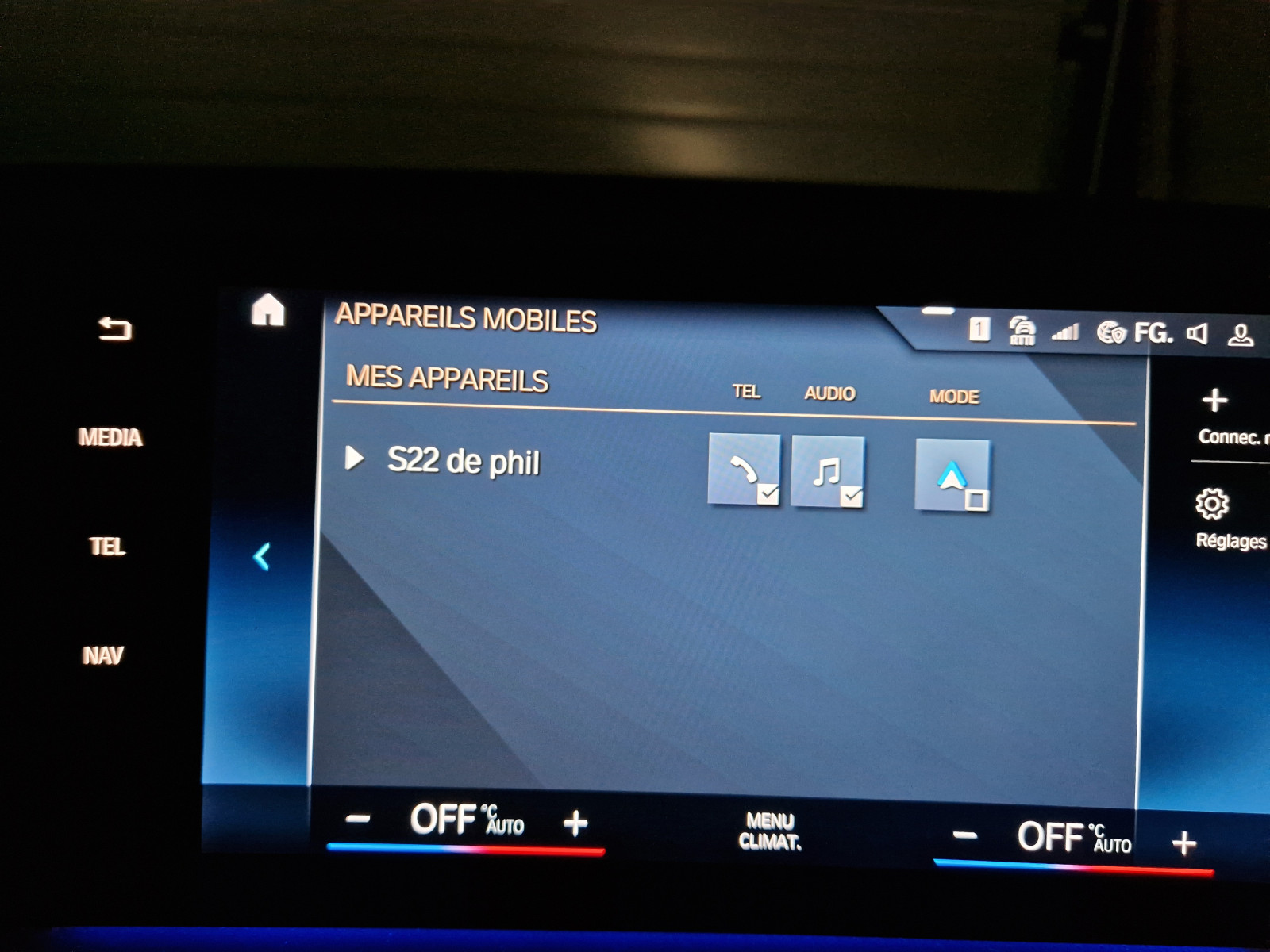

Il m'arrive un truc vraiment bizarre sur mon U11.

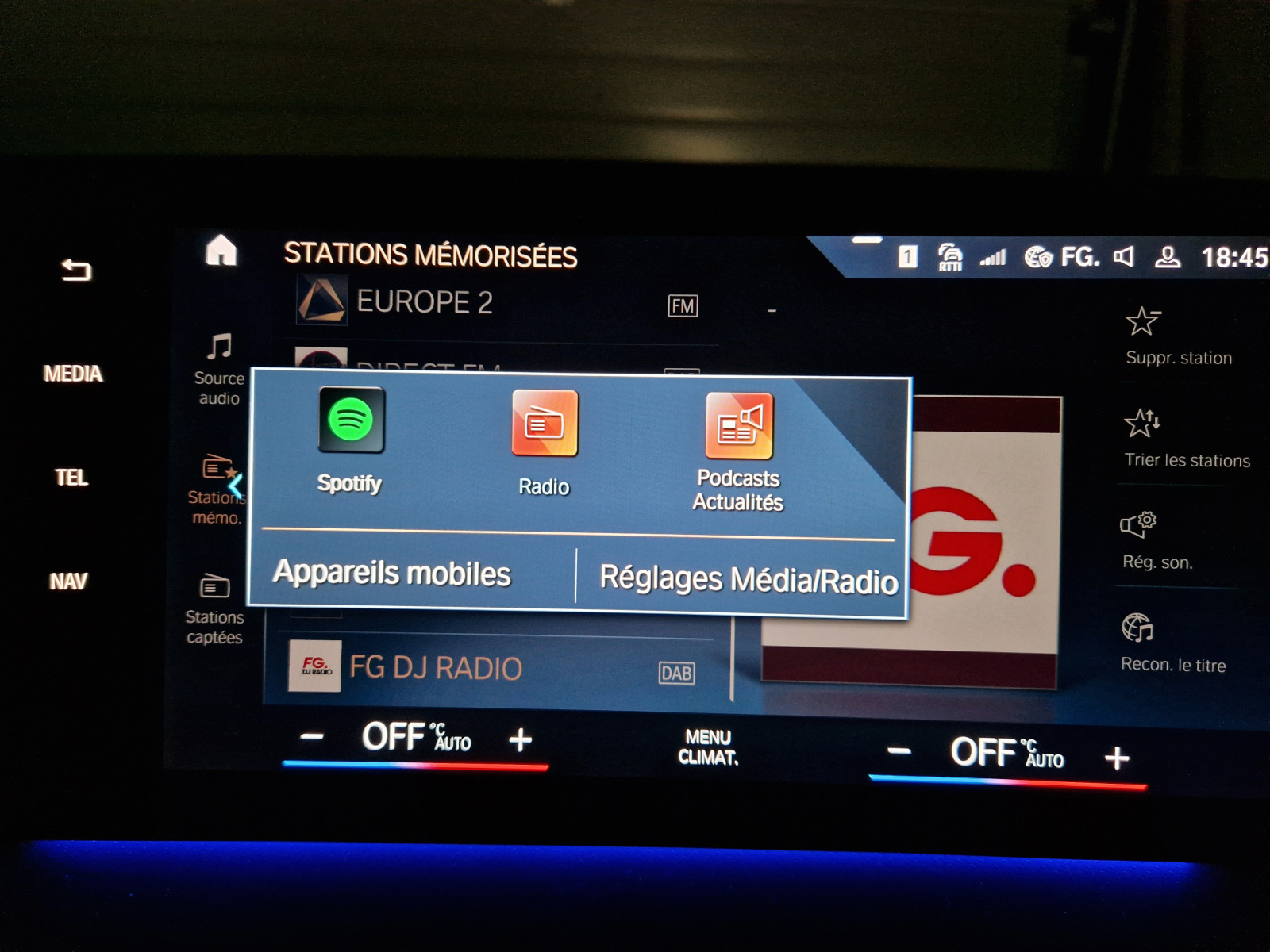

Comment expliquer la disparition de mon téléphone des sources audios alors que celui-ci est connecté ?
Le téléphone fonctionne en appel et réception, le son du téléphone ne fonctionne plus lorsque j'écoute une musique mais impossible de sélectionné la source audio car le logo de mon S22 n'y figure pas.

Alors, as-tu fait le reset hard de l'iDrive...............70 s appui sur la molette du son jusqu'à l'extinction des 2 écrans.
Cela va peut-être régler ton problème.

Merci ficelle36,
C'est magique, j'ai retrouvé mon audio du tél :party:
la manip que tu m'as fait faire à fonctionner....les écrans se sont éteints avant les 70 secondes
