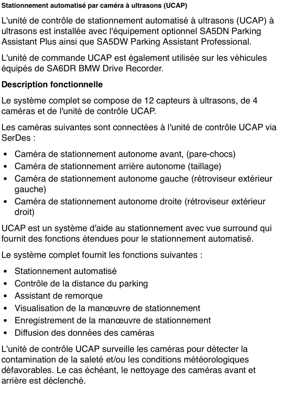

Voila ton système ….
Il faudrait que tu regardes les infos dans ton idrive , dans la doc …tu dois avoir les conditions d’utilisation…
Tu peux aussi télécharger l’app « BMW driver’s guide » , sur l’AppStore ou le playstore , elle sera ´ calibrée ´ pour ta voiture, avec ton vin…..
