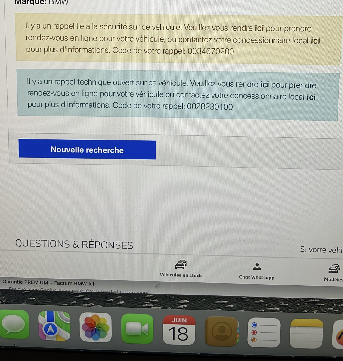

J'ai appris il y a qqes mois via la press auto et ce forum la campagne de rappel dont fait parti le X1 U11... Je possède un 23i XDrive et 0 info de la part de ma concession concernant un éventuel rappel sur mon véhicule.
Grand hasard, appel de courtoisie vendredi dernier du commercial BM... c'est moi qui aborde le sujet en le questionnant avant de raccrocher...
Après 48h... mail de l'atelier suite à la mise en contacte du commercial et... 2 Rappels sur mon véhicule;
le 0034670200 (freinage) ainsi que le 0028230100 (boite de transfert).
Ca me fait un peu halluciner de la part de BM... je ne sais pas si c'est ma concession ou BM qui néglige ce type de communication.
Ca n'est pas aux clients de découvrir par soit même ce genre de chose...
L'application my BM rien, et au démarrage rien non plus.. Une explication ? Je vois que pas mal d'entre vous on eu une notification via ces derniers.
J'ai du mal à comprendre
Merci pour votre retour.

Avalanche a écrit : 18 juin 2024, 23:23
Le mien est concerné aussi par le rappel.
C'est la deuxième fois que je demande à ma concession si mon véhicule fait partie du rappel.
Ils n'ont toujours aucune pièce ni aucune date d'éventuelle réception de pièces
Je n'ai eu ni courrier ni notification.
Je l ai appris " par hasard" grâce au forum.
Je trouve la communication très légère surtout quand il s'agit d'un rappel sur les freins .... :faché:

@KrissAuto77 du coup BMW.BE ne marchait pas pour ma part, mais BMW. MA (martinique) m’a sorti les deux rappels avec le vin donc vous pouvez tester également si jamais…

@Avalanche pour les rappels le mieux est de vérifier soi même en rentrant son VIN sur le site BMW.
