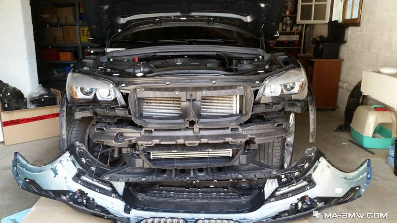

6 Heures de dépose et de re-pose ( pas évident) mais il suffit de démarrer et après tout baigne !!
Quelques photos de l'évolution du travail ( faut pas avoir peur )
Dépose du parechoc avant (cela promet)
Pas triste l'envers du décor !!!!! C'est beau "le Premium BMW" :affraid:
C'est beau !! :affraid:
Coté Gauche sans Optique !! Aïe Aïe ! :affraid:
Coté Droit sans Optique !! Aïe Aïe ! :affraid:

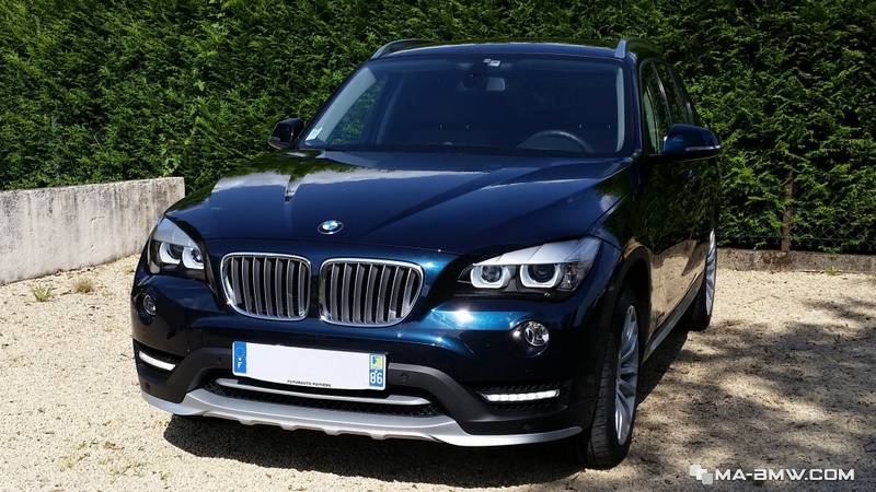

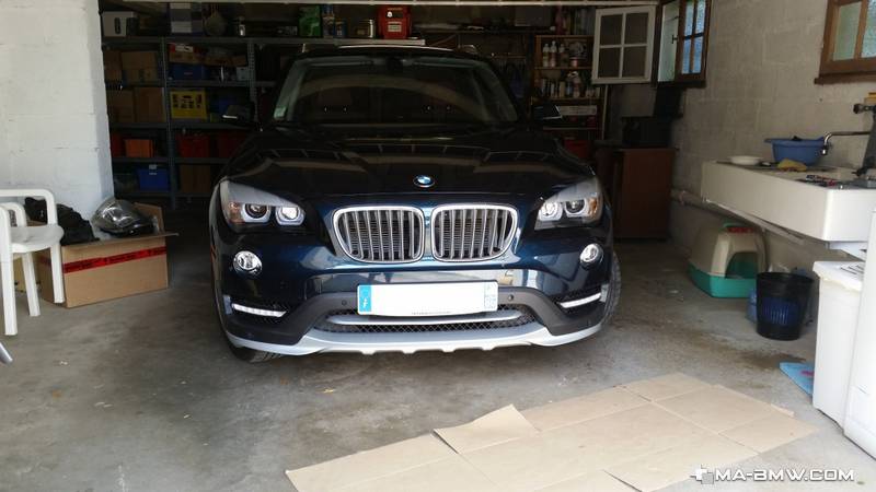

Nouveaux optiques posés, cela va mieux !! :bounce:
Avec la remise en place du PC, cela va mieux , je respire :lol:
un petit Zoom, pas mal Hein comme dirait :scratch:
Et une vue d'ensemble pour terminer.

Je trouve qu'esthétiquement ça le fait complètement.

:affraid: :affraid: il faut vraiment osez ! chapeaux , outre le coté esthétique bravo! par contre tu n'as pas de lave phare ??? et c'est obligatoire normalement ? tu as essayé la nuit pour voir ce que sa donne ?

Bravo, 6h fallait oser car on ne sait jamais, deposer le pare choc peut faire allumer quelques voyant ! :)

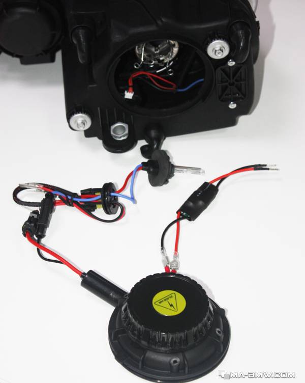

Il n'est pas nécessaire d'avoir les laves phares ni correcteur d'assiette automatique car en fait ce sont des lampes H7 sous lentilles , les HID XENON ne servent qu'a l'éclairage des angels eyes , cela m'a été confirmé par le vendeur. "yes,H7 built-in,HID bulb,LED is for CCFL angel eyes"
( Entendons nous bien je parle pour ces optiques et non pour des montes d'origine)

Pour le problème des Xenon, avant le CT (dans 2 ans pour moi) il suffira d'enlever les lampes HID et de remettre des H7. En photo les nouveaux HID ultra compact qui une fois installés dépassent de la trappe des optique de 1.5 cm et pour info aucune anomalie sur OBD
Une fois la lampe Xénon mise en place, tous les fils etc.. sont a glisser dans le blocs optique et une fois refermé "le bouchon" , ne sera visible que le ballast rond .
