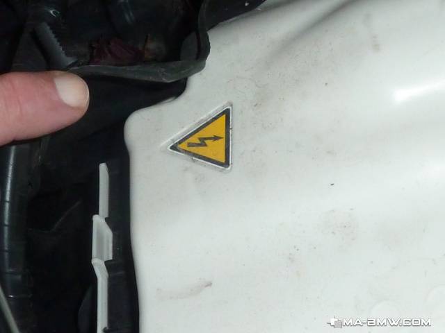

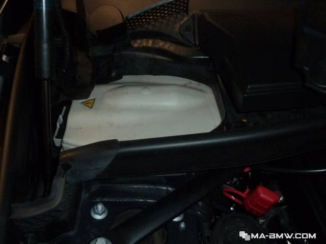

Salut, j ai également un problème de feu de jour, je suis aussi remonte jusqu à ce boîtier blanc mais impossible a ouvrir.
Quels sont tes symptômes?
As tu réussi à ouvrir le boîtier?

J'ai pas trop insisté pour ouvrir le boitier blanc, j'ai posé la question pour savoir si quelqu'un c'est exactement comment l'ouvrir.

idem, je n'ai pas voulu forcer.

Comme déjà indiqué en MP, il n'y a pas de plus après contact dans le compartiment moteur, il faut en tirer un a partir de la boite a fusible (bonjour l'angoisse) ou sous le volant il y a un gros toron de fils avec un plus après contact, mais pas facile a déterminer vu la position a adopter( je suis de 46 comme toi ) pour pouvoir regarder et tester les fils, alors comme je te l'ai déjà écris, je suis allé voir mon concessionnaire et moyennant 1/2 de MO j'ai eu un fils + après contact d'amené dans le compartiment moteur. Quand a la boite blanche , j'avais pendant un très court instant pensé vouloir l'ouvrir, mais c'est un boitier ou l'électronique de la voiture se trouve et le triangle jaune bordé de noir avec la flèche noire elle aussi, je ne pense pas qu'elle indique la présence d'un + après contact mais je crois plutôt " de la haute tension" alorsssssssss.jacke a écrit :J'ai pas de problème de feux de jour, je cherche un positif après contact moteur.

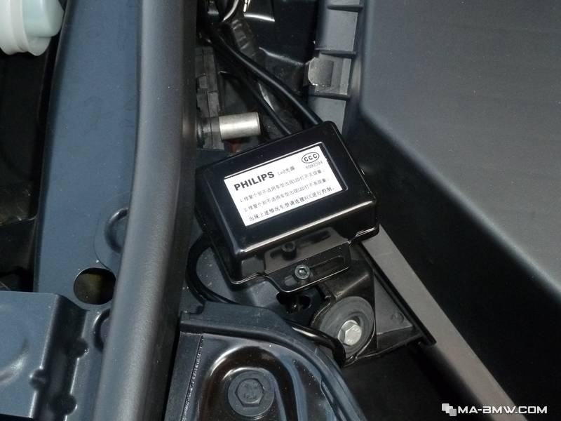

Pour moi le module DRL livré avec les feux de jour pas eu besoin de plus après contact
Simplement les fils sur le + et – de la voiture, et un fil sur les veilleuses,
Quand j’allume la voiture il fonctionne, et quand je l’arrête une temporisation de 10 secondes et ils éteignent
Et quand je mets les veilleuses, une diminution de 20 ou 30%
Ci-joint vidéo
Ci-joint vidéo

T'as eu un coup de bol car ils t'ont mis un module Philips car maintenant sur l'annonce il est bien indiqué sur le mode d'emploi qu il y a un + après contact . Veinard !!x.one a écrit :Pour moi le module DRL livré avec les feux de jour pas eu besoin de plus après contact

Sur ton boîtier DRL tu as 1+ batterie / 1- batterie / 1 + A CC / 1 + veilleuse (soit 4 fils ) et l'alimentation des Leds bien sûr ? ou simplement 1+ 1- et 1 + veilleuse ?

Oui sur le boitier j’ai 1+ batterie / 1- batterie / 1 A CC / 1 veilleuse soient 4 fils et l'alimentation des Leds
À mon avis la plupart des boitiers son automatique, mais du moment quand branche l’ACC ça annule l’automatique
(Fait un essai sur ta voiture débranche l'ACC sort le fusible juste avant le boitier drl quelques secondes puis remettre et démarre la voiture au bout de 5 secondes les feux devraient s’allumer / ou pas)

Par rapport au fameux boitier blanc (en début de post) quelqu'un sait comment l'ouvrir et s'il y a un plus après contact ?

Bonjour, j'ai un kit option feux de jour qui n'est pas d'origine BMW.
Si le boitier qui gère les feux de jour option est un philips pas besoin du 3 éme fil.
Les feux de jours dont je dispose fonctionne uniquement avec un plus et un moins, et cela depuis 3 ans.
Mon boitier installé sous le capot.
On trouve un positif après contact sous le capot, il faut un voltmêtre, une aiguille et chercher le plus.
