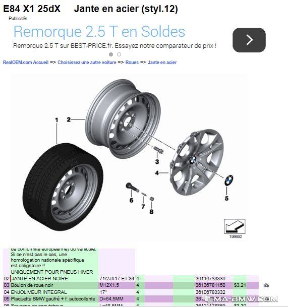

j'ai trouvé ca comme jantes tôles
Largeur 7.5"
Diamètre 17"
Nombre de trous 5
Entraxe 120 mm
Déport 34 mm
Alésage 72 mm
est ce que c'est bon pour mon X1 xdriv25d ?
j'attend vos avis avant de commender.
Re: jantes tôles + pneu hiver
Ca devrait convenir.
Voilà ce que l'on trouve dans l'OEM pour le X1 comme le tien.
L'entraxe est bien de 120 mm et l'alésage de 72.5
