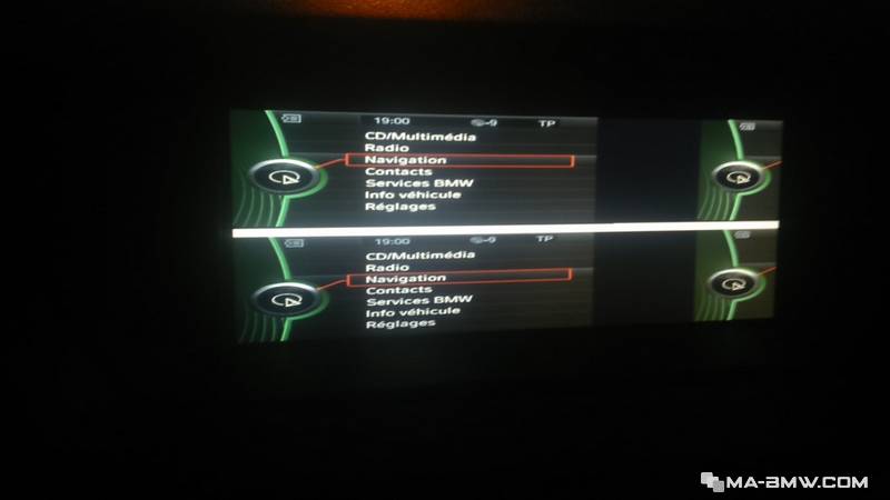

Bonsoir tout le monde bon finalement mon ecran étais mort c étais un ecran 6.5 maintenant j ai racheter un ecran 16/9 et j ai les écriture en double de quoi cela peut il venir merci

Je posterais une photo ce soir et vous me donnerais votre avis

bob l'eponge
Messages : 2953
Voiture : X3 M40i
Re: Problème ecran noir sur x1
Message par bob l'eponge »
a mon avis, simple problème de configuration.
ton electonique pense etre toujours sur ton ecran d'origine , donc résolution plus basse et image pas en 16/9.
ce probleme est courant en informatique: tu changes ton ecran et tu mets le driver qui va avec.
Pareil pour ta voiture.
Many13013
Messages : 17
Inscription : 18 févr. 2015, 22:06
Voiture : Bmw X1
Message par Many13013 »
Tu crois qu il a moyen que je le fasse moi même j ai un usb dans la boîte a gant
