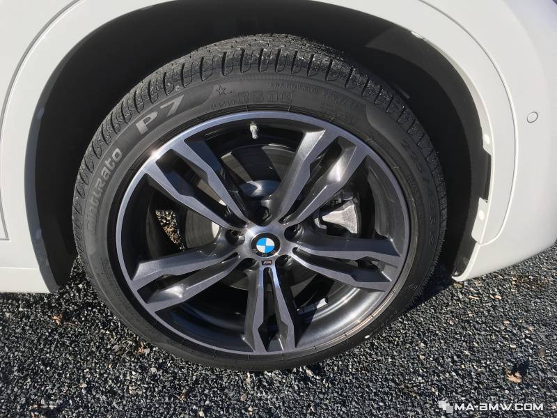

Sur mon X1, j'ai en monte sur mes pneumatiques du 225/45/19.
Je voudrais mettre en monte arrière plus large, en gardant mes jantes BMW de 19", j'ai trouvé sur des sites pneumatiques que les 255/40/19 pourraient se monter, avec une tolérance de +0,21%, donc techniquement possible au niveau du montage, mais j'ai un doute sur les jantes au niveau de la largeur de monte possible...

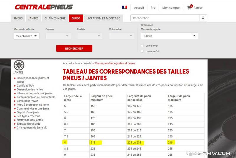

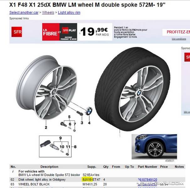

Tes jantes sont apparemment des M 572M en 8J*19.
Un tableau de correspondance jantes / pneus donne ça :
Tu serais donc hors tolérance.
