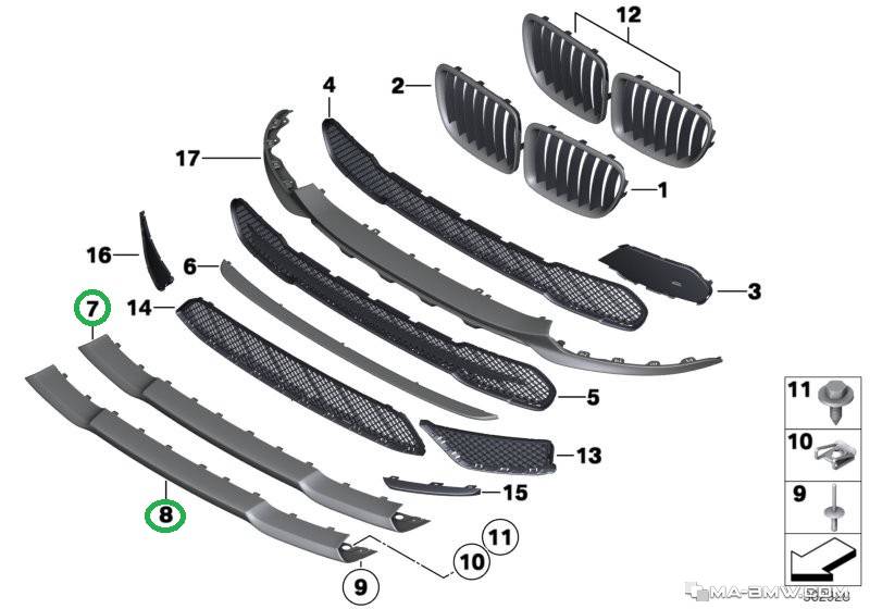

Bonjour tout le monde,
Je suis sur le point d'aquerrir une X1 Xdrive en pack luxe.
Vus le modele et le nombres de KM le prix me parais plus que raisonnable 15400€ pour 101000Km
Seulement la carrosserie n'est pas top
Le barre grise sous le pare choc (désoler mais je ne dis pas comment ce nomme cette pièces ) a pris un coup, donc à changer vus l'état
J'aurais besoin de savoir qui a une idée du prix d'une telle réparation ?
Ci joint une petite photo
D'avance merci
Re: Avis sur prix réparation
BMW l'appel "Cache de conduit d'air avant"
Suivant finition,mois et année il faut compter en neuf une centaine d'euro pour cet élément au plus cher
(en remplacent soit même,plutôt simple maintenus par 2 rivets et 2 vis)
Elément 7 ou 8 ci dessous (a confirmer avec précision avec VIN du véhicule afin de reprendre la bonne référence)
Bon achat :Top:

Déjà remplacé deux fois moi même
Ça coûte un peu moins de 80€ et il te faut en plus deux petits rivets plastique
Pour accéder aux clips de fixations pour le déposer il faut passer par l'arrière du bas de parchoc
Commancer par tomber complètement la plaque de protection basse du compartiment moteur (assez étendue sous le véhicule )
Tu as ensuite une plaque métallique qui vient à l'intérieur de la pièce abîmée qui sera certainement a redresser vu l'état du cache et tu pourras alors accéder aux clips pour démontrer le cache
Manipulation inverse pour le remontage
Pièce 4 en tôle qui vient à l'intérieur du cache
Pièce 9 protection inférieur compartiment moteur
http://www.realoem.com/bmw/fr/showparts ... Id=51_7507

Je viens de regarder le prix avec la ref de ma facture
Il semblerais que ce soit la bonne pièces et que le prix soit normal aussi pour mon modele de X1
51 11 2 991 406. Cache de conduit d'air avant.
Qui peut me confirmer du coup
https://www.etkbmw.com/bmw/FR/search/se ... 51/51_7466
Pièce 7
:coucou: krakite
L'élément 7 est effectivement décliné en plusieurs finition suivant véhicule (sportlin,XLine...) et suivant la date de production.
Si tu sais te servir de l'ETK en l'associant avec ton VIN ce dernier devrait te sortir la bonne référence.
Effectivement celui pour Hervé était un peu plus cher,puisque finition X-Line sur son ancien 23d :Top:
Dans d'autre finition ce cache est moins onéreux et collerait au tarif que tu indiques.
Si tu as un doute (en Privé ou public) n'hésite pas a nous communiquer ton VIN,c'est le seul moyen de confirmer quelle serait la référence.
D'après la référence que tu indiques ton X1 devrait avoir une date de production antérieur à juillet 2012 et n'a pas de finition XLine,Sportline.
Mais plutôt de base
Au plaisir :Alcooliques:
herve5121
Messages : 761
Inscription : 29 avr. 2012, 09:55
Voiture : BMW X1 25da Xdrive M Sport
Message par herve5121 »
Petite précision :
La pièce numéro 7 que tu indiques sur le plan est en réalité différente du dessin
Il te faut la pièce numéro 8 qui d'après la photo de ta pièce abîmée est la même que mon ex 23d de 2010
Référence 51 11 2 990 973 et non pas 51 11 2 991 406
La référence de la pièce numéro 7 du croquis BMW en réalité ressemble à ça (X1 LCI à partir de 2012)
http://www.accessoires-bmw.fr/accessoir ... SAsMdo6_qB
Après avoir commandé par deux fois je commence a connaître
Mais c'est vrai que ça paraît compliqué car plusieurs références pour à priori la même pièce car par numéro repères sur le croquis il y a des références différentes avec des prix allant du simple au triple :scratch:

Bon finalement avec toutes ces différentes références je commence a être un peu perdu
Je sais que la pièce démontée de mon véhicule était gravée de la référence correspondant au repère 8 du croquis BMW
J'avais donc recommandé la même référence
Quand j'ai cherché sur le net pour voir a quoi ressemblait la pièce repère 7 ,elle ne ressemblait pas du tout à ce que j'avais
Là j'ai essayé de faire des recherches et je ne retrouve pas ce que j'avais vu à l'époque :think:
herve5121
Messages : 761
Krakit,je viens de regarder à nouveau ton lien pour la pièce commandée
En regardant les plusieurs références associées au repère 7 que tu donnes c'est à chaque fois pour un X1 de 2012 à 2014 (le tiens est un 2011)
Et plus précisément accolé à la référence du repère 7 que tu nous donnes il y a la mention "NON" écrite en rouge
Ce qui pour moi veut dire que cette référence n'existe pas pour la pièce repère 7
Alors que les autres références ont la mention "OUI" en vert
Pour moi le fait d'avoir plusieurs références pour le repère 7 c'est que sur les X1 LCI depuis 2012 elle est identique entre Sport et Xline sauf que l'une est noire et l'autre est grise
Par contre sur le X1 de 2009 à 2012 il n'y a qu'un modèle de couleur grise
Ceci expliquait les plusieurs références pour le repère 7 (photo de la pièce en lien que je montrait pour dire qu'en réalité elle ne ressemblait pas au dessin ) et la seule référence pour le repère 8
herve5121
Messages : 761
Voici la page "real OEM" correspondante au numéro de série de ton X1
Tu as toutes les vues éclatées des pièces le constituant
http://www.realoem.com/bmw/fr/select?vin=VR71947
Et une fois de plus en allant chercher le cache conduit d'air qu'il te faut
Ici http://www.realoem.com/bmw/fr/showparts ... Id=51_7466
La référence du repère 7 que tu donnes est marquée NON
Par contre la référence du repère 8 que j'ai donné est marquée OUI
Il te faut donc la même que la mienne à 80€

Ha oui ! Tu veux dire que c'est véritablement la pièce à 32€ qu'il lui faut ?
La mienne était apparemment identique et coûtait 80€ :shock:
k
krakite
Messages : 29
Inscription : 07 mai 2017, 21:17
Voiture : BMW X1 XDrive 18D BVA
Message par krakite »
Visiblement oui
A moins qu'il ce soit trompé en concessions mais avec mon VIN ils m'ont ressortir cette pièces et j'ai payé ce prix
Je te dirais quand je l'aurais
herve5121 a écrit : 20 mai 2017, 19:43
Hello Hervé :coucou:
Comme dit ton ex 23d était en finition XLine ce cache est différent (certainement forme et couleur) sur celui de Krakite qui n'a pas de finition XLine,ce cache,XLine n'est pas proposé pour son véhicule,celui ci demande une tout autre référence.
