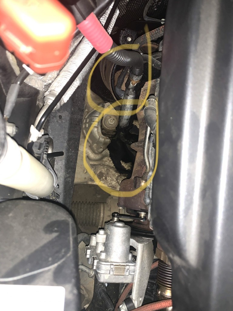

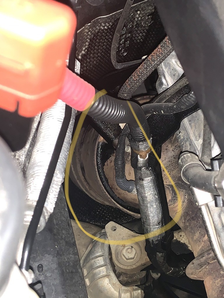

J’ai récemment découvert un peu d’huile dans mon compartiment moteur de mon x1 e84 1.8Sd 75000kms de 2014 .. je m’y connais pas donc je voulais avoir des pistes sur l’origine du problème.. j’ai remarqué une sorte de fumée très légère qui sort du compartiment moteur de manière aléatoire.. (une fois tous les 15 à 20 jours et j’utilise la voitures tous les jours ) alors que sur le tableau de bord aucunes alerte de température ou voyant moteur allumé.. rien à signaler aussi sur le check de l’OBD.. est ce un problème courant sur ces modèles? Quelqu’un a déjà eu ce genre de fuite ? Est ce grave docteur ?

Et semble avoir éclaboussé également le pare chaleur... :evil:
Il faut voir où ce situe l'éventuelle fuite.
Haut dessus tu as le bouchon de remplissage...trop plein ou débordé lors du dernier entretien :think:
Egalement sur ce coté tu as le filtre a huile,est il bien serré :?:
Autre soucis récurent,le porte filtre à huile et ces joints qui n'assurent plus.
A faire contrôler le plus rapidement possible
Et surtout nettoyer toutes ces giclées d'huile...sur un moteur chaud (FAP juste a porter),c'est un coup a mettre le feu,voir pire si garé en collectivité ou garage maison.

Effectivement elle a été vidangée lors de la dernière révision le mois dernier chez un garagiste spécialisé bmw..
Je vais le questionner pour en avoir le cœur net
