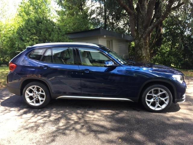

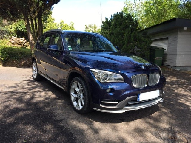

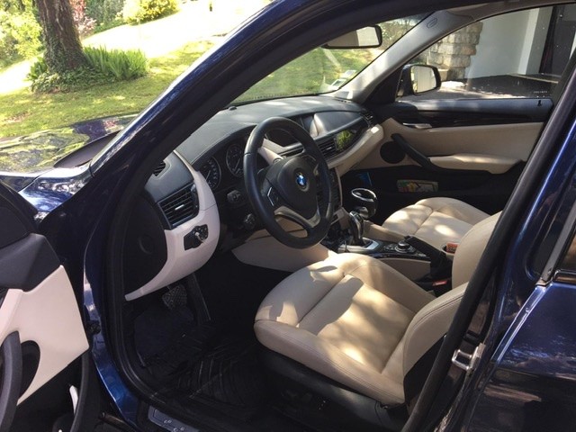

Je suis nouveau sur ce forum je viens d’acquérir un petit x1 s drive 20i de 2014 en xline qui a 70 milkm
J espère prendre pas mal de plaisir à le conduire j’en suis sûr je suis fan
Si vous avez des petites astuces
Je suis à votre écoute
Jojo

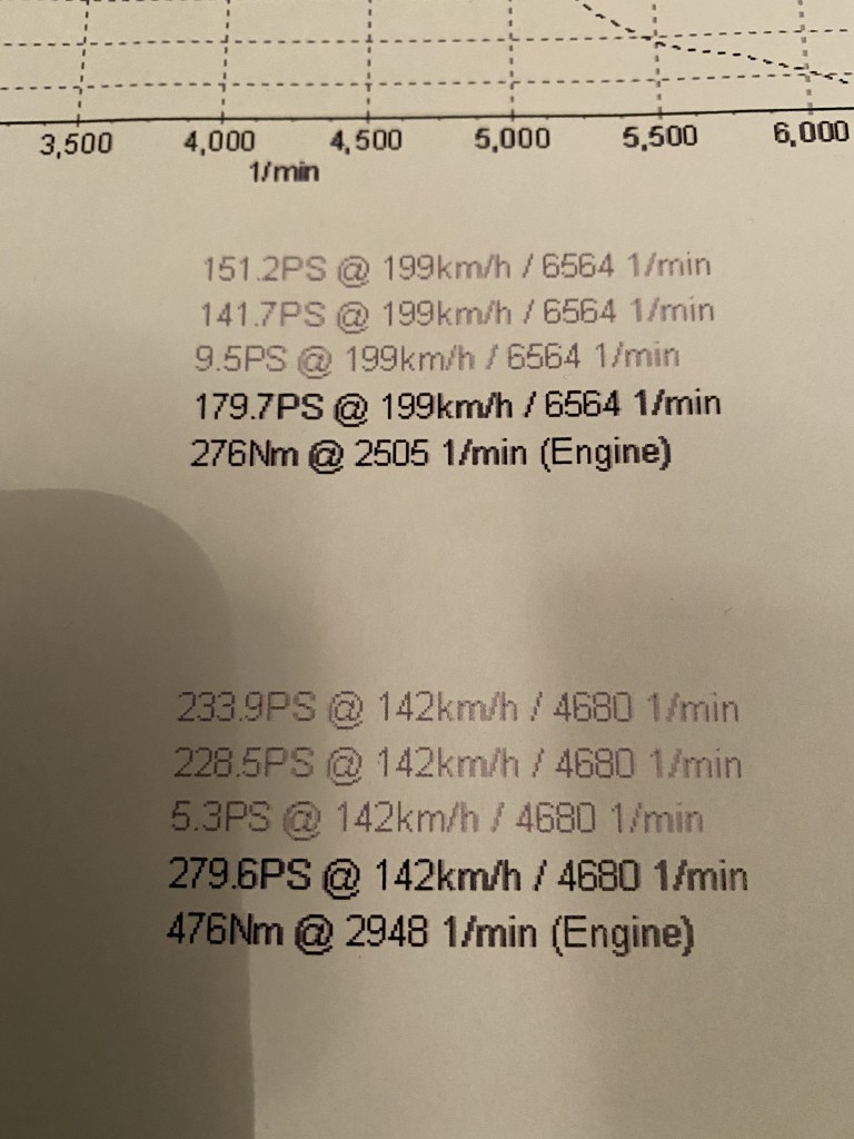

Juste si tu as la courbe de puissance par curiosité, car ne pas dépasser les 400nm de couple pour 290cv cela m'étonnes j'avoue. Pour avoir vu pas mal de courbe de puissance du n20 si tu tapes effectivement vers les 290cv ta courbe devrait être vers les 450nm approximativement.
Cela attise ma curiosité du coup :D
Après je n'ai aucun doute sur l'agrément de conduite avec une 100aine de bourrins en plus ;)

Bonsoir voici le tableau

C'est bien ce que je pensais, on est largement au-dessus des tolerances pour ce qui est des pistons du 20i (qui ne sont pas renforcés contrairement au 28i) mais surtout de la culasse qui risque de fissurer selon plusieurs test FEA. La pseudo tolérance entre guillemet maximale est annoncé à 450nm.
Je suis du coup très surpris par le message que shiftech indique sur leur site pour le 18i ou 20i "Notes de l'ingénieur
En raison de la fragilité des moteurs N20 au niveau des pistons et du haut moteur, la puissance est limitée à 260ch et le couple à 420Nm."
Autre message concernant le 28i cette fois "En raison de la fragilité des moteurs N20 au niveau des pistons (bien que renforcés sur le 28i) et du haut moteur, la puissance est limitée à 280ch et le couple à 420Nm."
Depuis que shiftech fait un paquet de vidéo buzz sur youtube et compagnie j'ai plus l'impression qu'ils sont dans la courses aux courbes les plus hautes possible pour faire de beaux post facebook tout ça au détriment de la longévité des moteurs reprogrammés, après tout ça regarde le client selon eux je pense ^^
J'espère au moins qu'ils ont eu la courtoisie de te prévenir sur les limites du n20.
