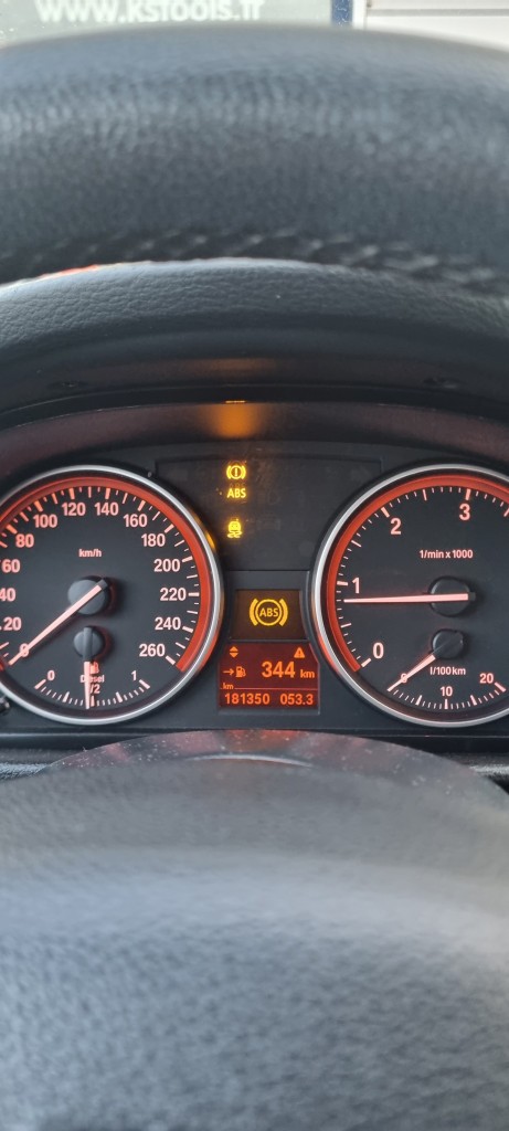

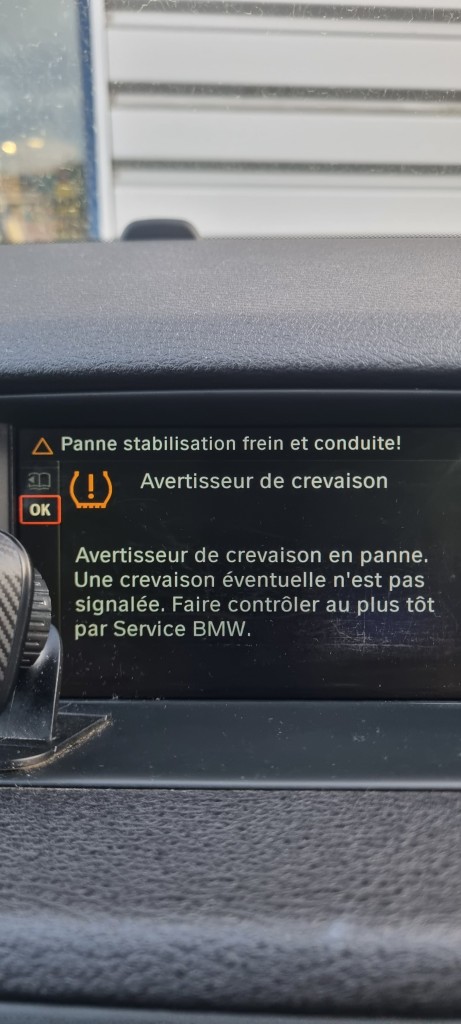

Bonjour suite à un changement de roulement de roue arrière gauche (moyeu) j'ai les voyants qui s'allument sur le tableau de bord et c'est marqué :
" Panne stabilisation frein et conduite!
Avertisseur de crevaison " ABS
A votre avis ça peut venir de quoi la panne merci

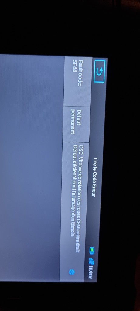

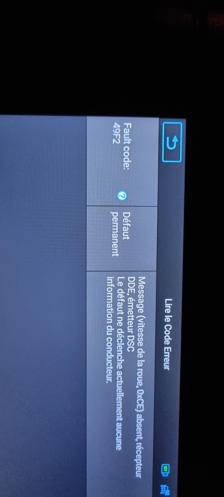

Bonjour, J'espère parce que le mecano il m'a dit ça se peut que mon pote il a monté le roulement à l'envers ou il a cassé la cible de roulement .
Après le passage de la valise il avait les codes défaut la(voir les photos).
