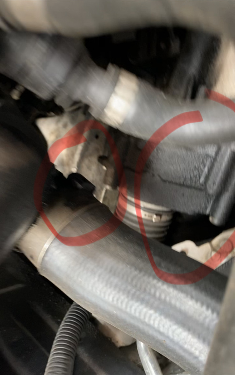

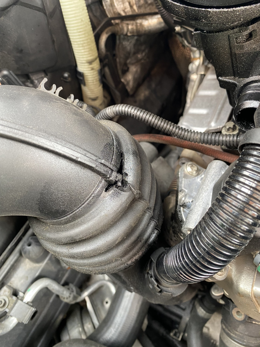

J’ai démonté mon filtre à air histoire de mieux voir le turbo et la, je me rend compte que la durite d’admission d’air est percée au niveau de l’accordéon, avec de l’huile qui a suinté. J’ai vu aussi des dépôts d’huile en dessous de la durite de turbo qui va à l’intercooler.
J’ai prévu de remplacer le tube d’admission d’air mais je pense que le turbo doit être fatigué s’il y a de l’huile dans les conduits ? Qu’en pensez vous ?
J’ai aussi prévu de changer la membrane de degazage du carter d’huile qui se trouve au dessus, juste avant le reniflar. Peut être que l’huile vient de la ..
