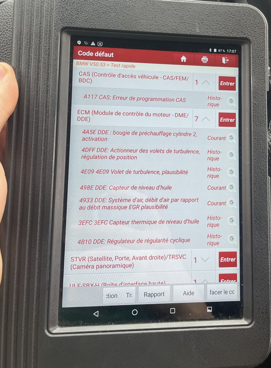

Suite à un diagnostic, j’ai obtenu une longue liste de codes d’erreurs qui m’ont donné un aperçu du prochain investissement que cela pourrait représenter (voir photo pour plus de détails). Malgré tout, j’ai décidé de prendre les choses en main. Ayant des bases en mécanique, j’ai commandé un nouveau collecteur d’admission ainsi qu’un kit complet pour l’entretien. J’ai également nettoyé la vanne EGR et remplacé la jauge d’huile.

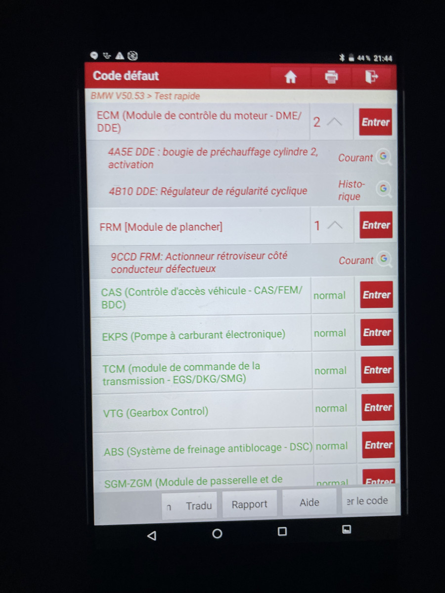

Un code d’erreur revient souvent après que j’aie change certaines pièces : le fameux “4B10” (régulateur de régularité cyclique), qui pourrait être lié aux injecteurs, bien qu’ils aient tous été remplacés lors du changement de la pompe haute pression. Cela fait maintenant une semaine que je tente diverses solutions sans succès, et je me retrouve sans voiture fonctionnelle.

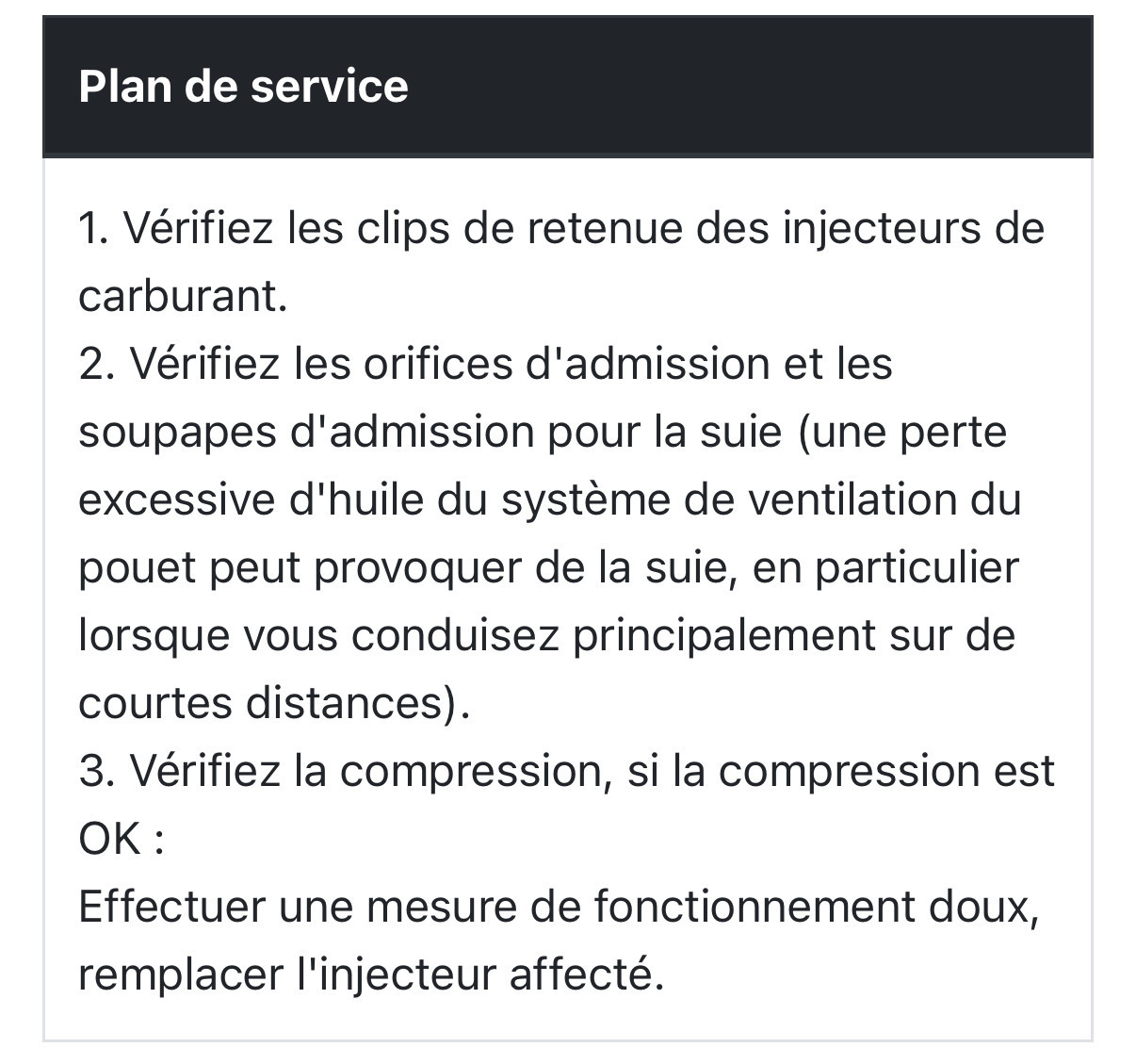

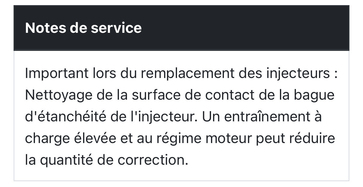

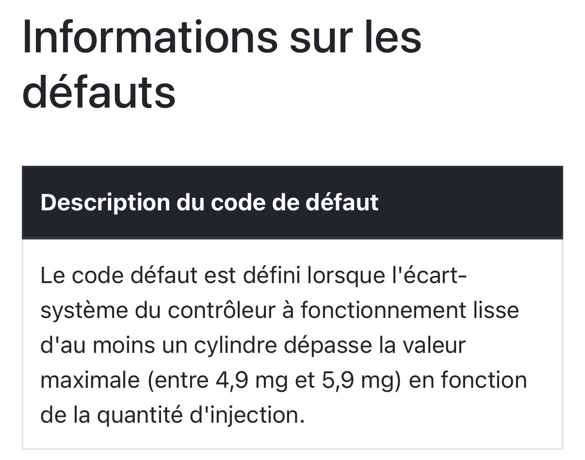

Voilà ce que j’ai trouvé de mon côté pour ton 4b10…
