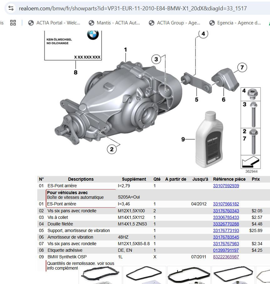

Pourquoi de l'Hypoid Axle Oil G1 ?
Pour moi ce n'est pas pour les X1 E84, ou peut être pour le pont avant, et celle ci est d'avant le 07/2011
Huile BMW 01399791197
Qui est une 75W90 de synthèse
Voir mes captures d'écrans
