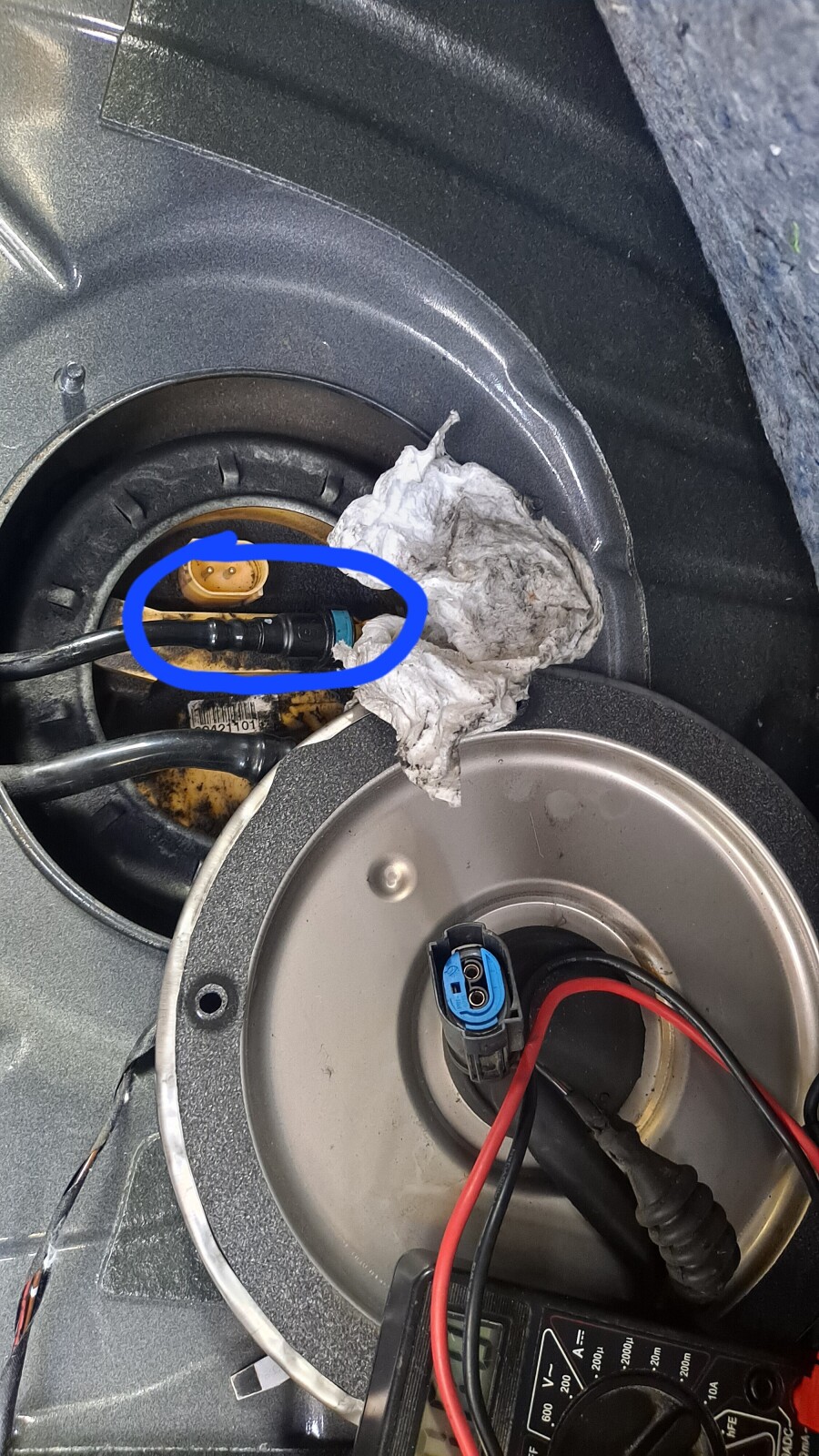

Par ailleurs j ai démonter la banquette arrière pour avoir accès à la pompe. Je voudrais tester au niveau de la durite de sortie (en la remplaçant par un tuyau qui refoulerait vers une bouteille), avec une batterie 12V, pour voir si elle fonctionne. Mais j ai un doute, je pense que la sortie c est la petite durite et non la grosse. Si qqun peut me confirmer je suis preneur.
