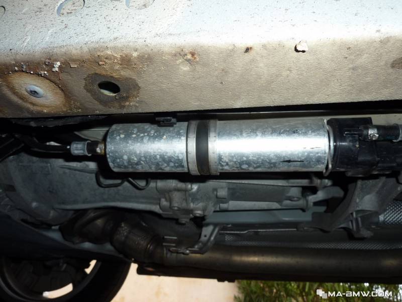

Le filtre à Gazole: (un peu moins de 30€)
C'est pas compliqué mais c'est un peu plus galère, du coup je vous mets quelques photos
Il est situé sous la voiture au niveau des pieds du conducteur
Mettre la voiture sur une chandelle (ne pas travailler sous un cric !) sauf évidemment si vous avez la chance d'avoir un pont ou une fosse
Il faut démonter les protections en plastique du dessous de caisse coté conducteur et au milieu (peut être 20 ou 30 vis à enlever ...)
Les grosses plates se démontent avec du torx , les autres avec une clef à pipe de 10
et là on se pose la question: "quand je déconnecte la durite est ce que je vais pas prendre tout le gazoil du réservoir sur la geu.. ?"
et bien non, il coule 1/2 verre et puis ça s’arrête

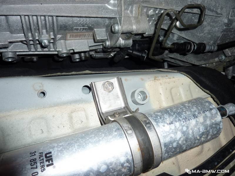

Il y a une prise électrique vers l'arrière (le réchauffeur à gazoil ?) qui se déconnecte facilement après avoir retiré un clip qu'on voit sur la photo ci-dessous.
Bien remettre le joint plat neuf fourni avec le filtre
Vers l'avant il faut sortir la durite, il faut forcer et remplacer le collier d'origine qui ne survivra pas au démontage, donc prévoir un collier serflex neuf.
Le filtre est maintenu par une bride (voir photo)
Voilou, c'est pas sorcier mais c'est un peu plus pénible compte tenu de l'accès
Et pour réamorcer le circuit ? ....
Qui se souvient des vieux diesel ou il fallait pomper pomper ... ? ... :bounce:
et bien là rien a faire, mettre le contact plusieurs fois puis tirer un peu sur le démarreur (4 ou 5 fois) et ça se réamorce tout seul.

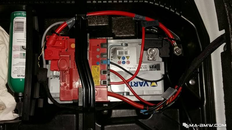

Voilà la barre des 100 000 km franchie et bientôt 7 ans
Le voyant batterie s’est allumé une ou deux fois et le stop and start ne s’enclenche plus
Il est donc temps de remplacer la batterie avant d’avoir de plus gros soucis
Le X1 est équipé de l’IBS : Intelligent Batterie Sensor
C’est un senseur qui monitore au niveau de la borne négative de la batterie les courants de charge et décharge. Il donne l’info au power management unit qui régule les protocoles de charge/décharge et surveille le vieillissement de la batterie, ces protocoles étant ajustés en fonction de l’usure de la batterie.
Ainsi avec une batterie neuve il autorisera un niveau de décharge important et privilégiera par exemple la recharge par récupération de l’énergie au freinage alors qu’avec une vieille batterie il cherchera à préserver la batterie en privilégiant plus un niveau de charge élevé
A noter aussi que si la batterie est trop fatiguée il coupe certaines fonctions à commencer par le stop and start.
Attention cet IBS est très fragile et doit être manipulé avec précaution lors de sa déconnexion.
Au moment de déconnecter il y a deux possibilités :
1°) débrancher et refaire ensuite les réglages
2°) Brancher un chargeur de batterie sur les bornes dans le moteur pour maintenir une tension et ainsi conserver ses réglages
J’opte pour la première solution pour ne pas risquer un court-circuit ou un claquage au niveau de l’IBS réputé fragile. Tant pis on refera les réglages
Caractéristiques de ma batterie d’origine :
Varta 12v 80Ah 800A
Ref BMW S 61 21 7 555 285
AW 61 21 7 555 718
Référence équivalente choisie Varta F21
Cette référence a exactement les mêmes caractéristiques et pour les avoir mise cote à cote exactement la même forme que la batterie d’origine.
Procédure
Débrancher la borne moins en faisant gaffe à l’IBS
Démonter la barre de maintien qui est en travers sur le dessus
Déclipser le bornier rouge (agir sur les pattes métalliques sur les cotés)
Débrancher la borne plus
Déconnecter le tuyau de dégazage sur le coté gauche
Dévisser la pattoche de fixation en bas au fond à droite
Remplacer la batterie
Reconnecter le tuyau de dégazage à gauche et le bouchon de dégazage à droite (à récupérer sur l’ancienne batterie)
Revisser la pattoche au fond (un peu galère faut pas avoir de grosses mains)
Rebrancher la borne plus et reclipser le bornier
Rebrancher la borne moins
Refixer la petite barre du dessus
durée 10 minutes
Ensuite on refait ses réglages, dans mon cas uniquement la date et l’heure, les réglages radio n’ont pas été perdus.
Je n’ai pas de GPS ni de 4WD, il est probable que sur ces modèles il y ait un peu plus de boulot
A ce stade il faut passer à la valise pour indiquer au soft de power management que la batterie est neuve pour qu’il recommence avec un protocole pour une batterie neuve.
Si vous ne le faites pas il gèrera la batterie comme une vieille batterie et le stop and start restera désactivé.
A titre personnel j’ai choisi de ne pas passer la valise pour ne pas remettre en fonctionnement le stop and start que je n’aime pas
