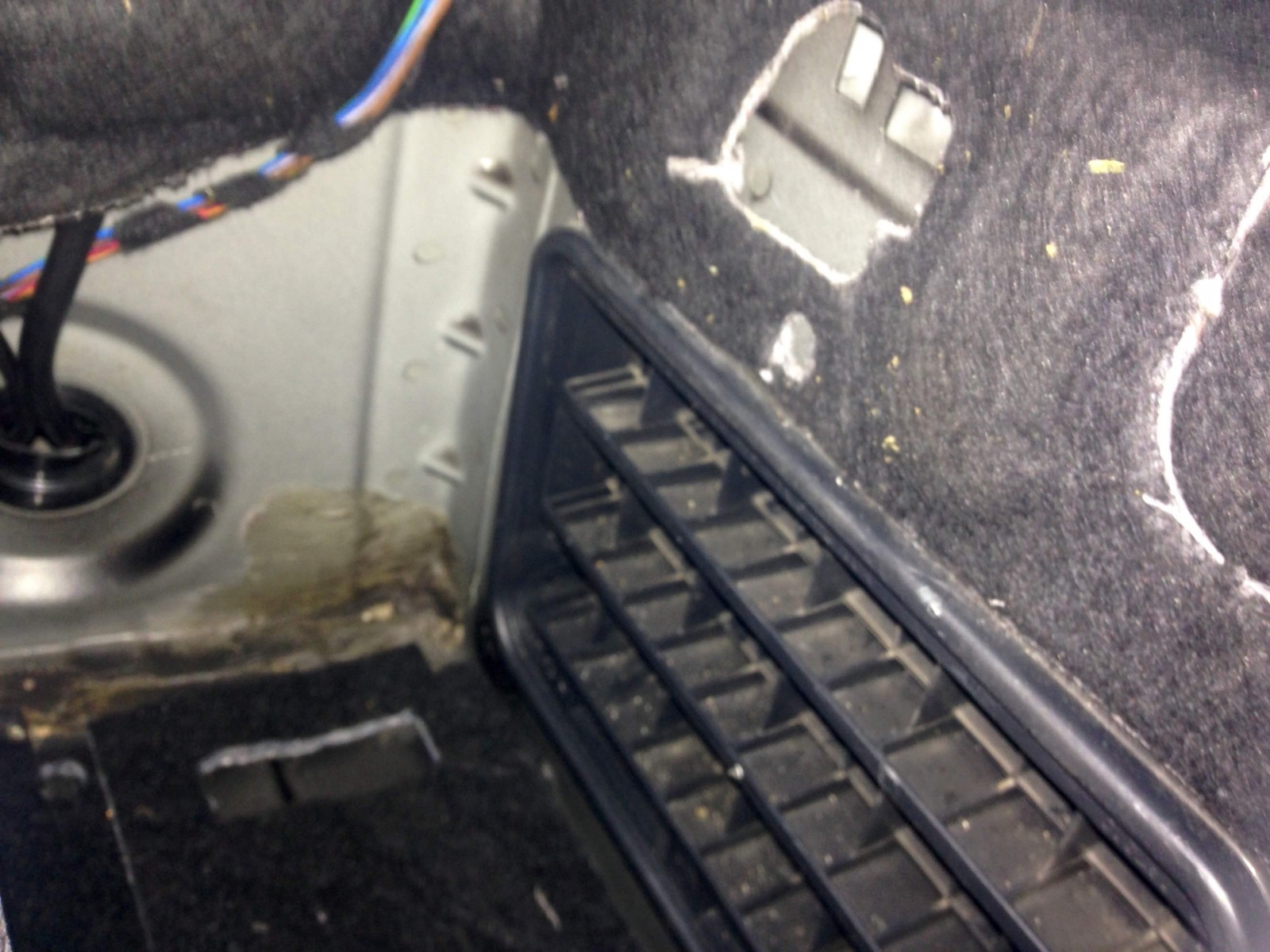

Sujet souvent rencontré, qui vient de m’arriver.
Infiltration d’eau BMW X3 E83 LCI 2.0 DA 10 2007 au cas où cela pourrait servir.
Après avoir parcouru le forum sans résultat pour moi,
je me suis lancé dans la recherche de la cause :

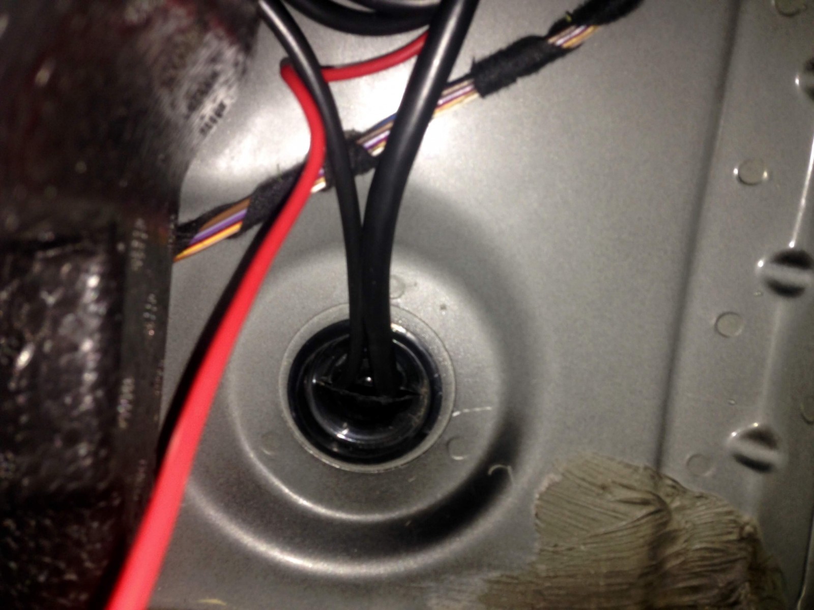

Voiture tout caches démontés, j’ai placé un tuyau d’arrosage ouvert positionné au dessus du coffre, je me suis installé dans le coffre, pour vérifier le chemin de l’eau et j’ai constaté que l’eau longeait le joint du coffre, et passait sous la protection plastique réf 25 ( voire lien http)et pénétrait par le passage de câbles mal positionné il m’a fallu le faire pivoter de 180 degrés et depuis plus de Pb
Bon courage à tous

Oui tu as raison l’eau passe par là comme indiqué dans mon poste ( voir http) mais à mon avis c’est normal,
Par contre elle ne devrait pas pénétrer dans le coffre, les joints de passage de câbles sont fait pour cela, ils
sont fabriqués avec une forme particulières, mal montées ils fonts entonnoir.
