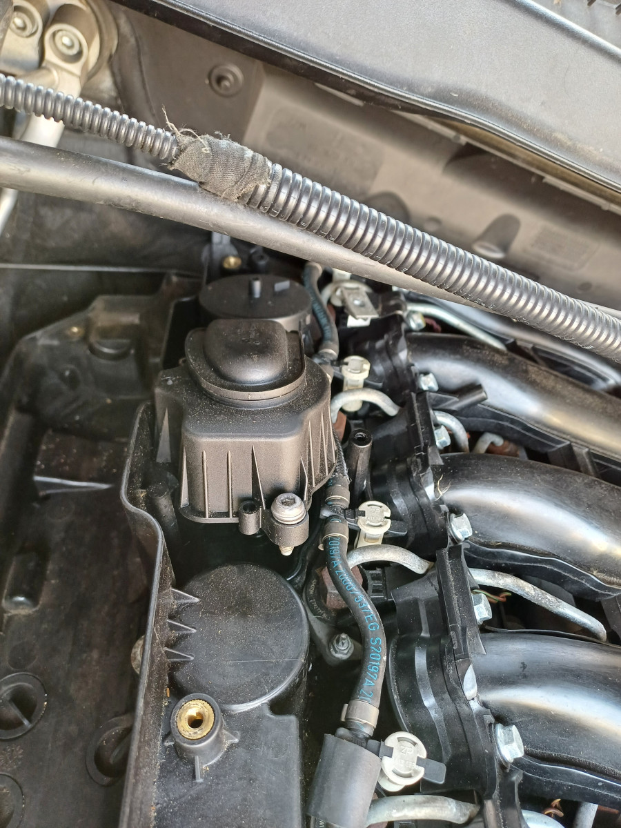

Toujours beau en Auvergne, donc démontage. Pourtant pas d'huile ?

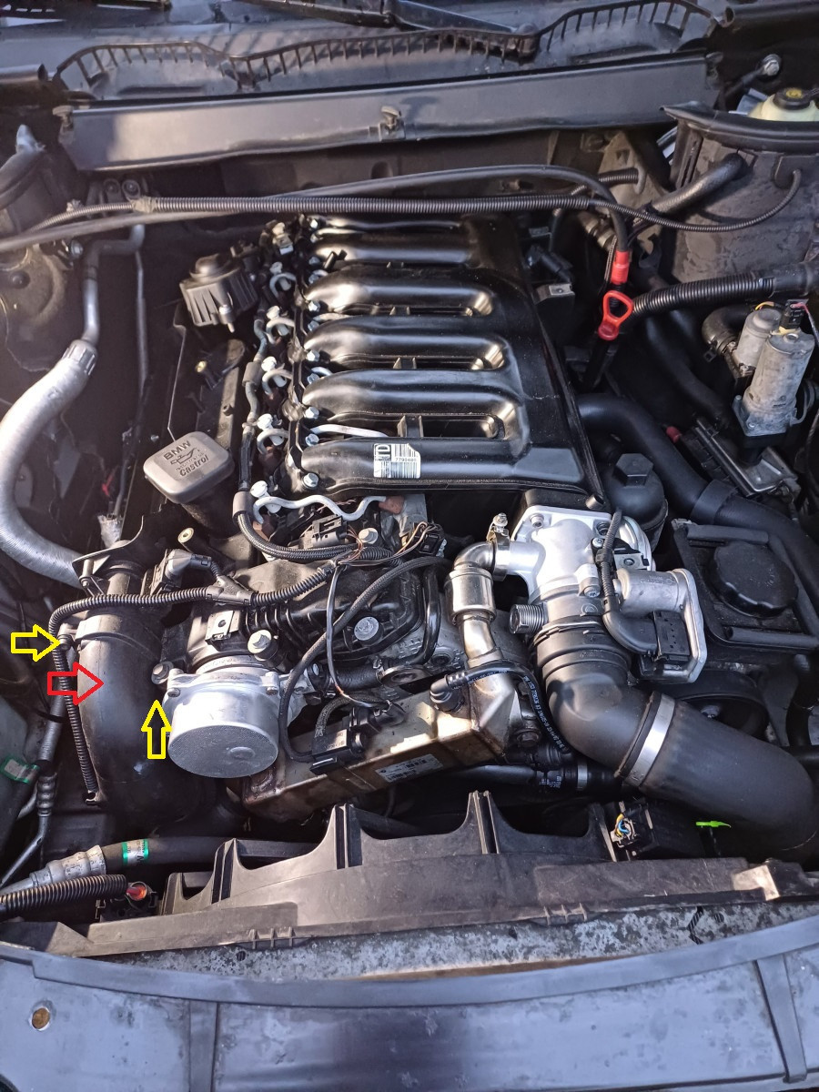

Message par LeFouDuLabo4 »

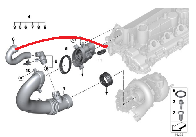

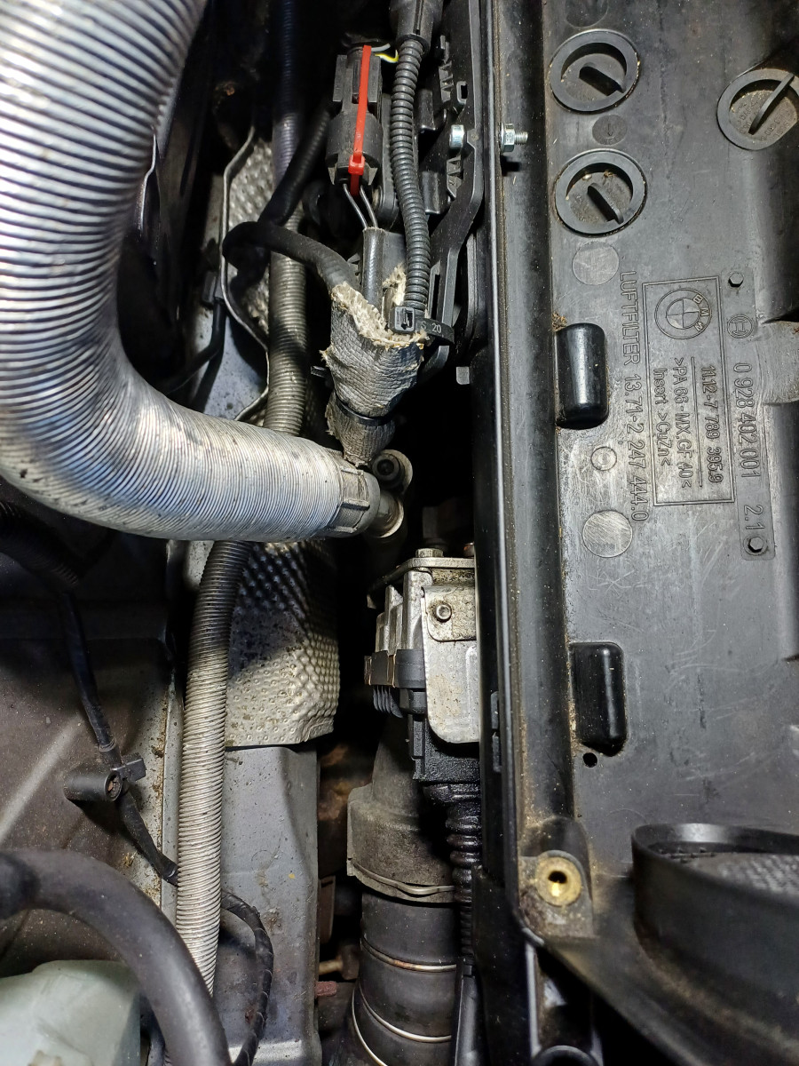

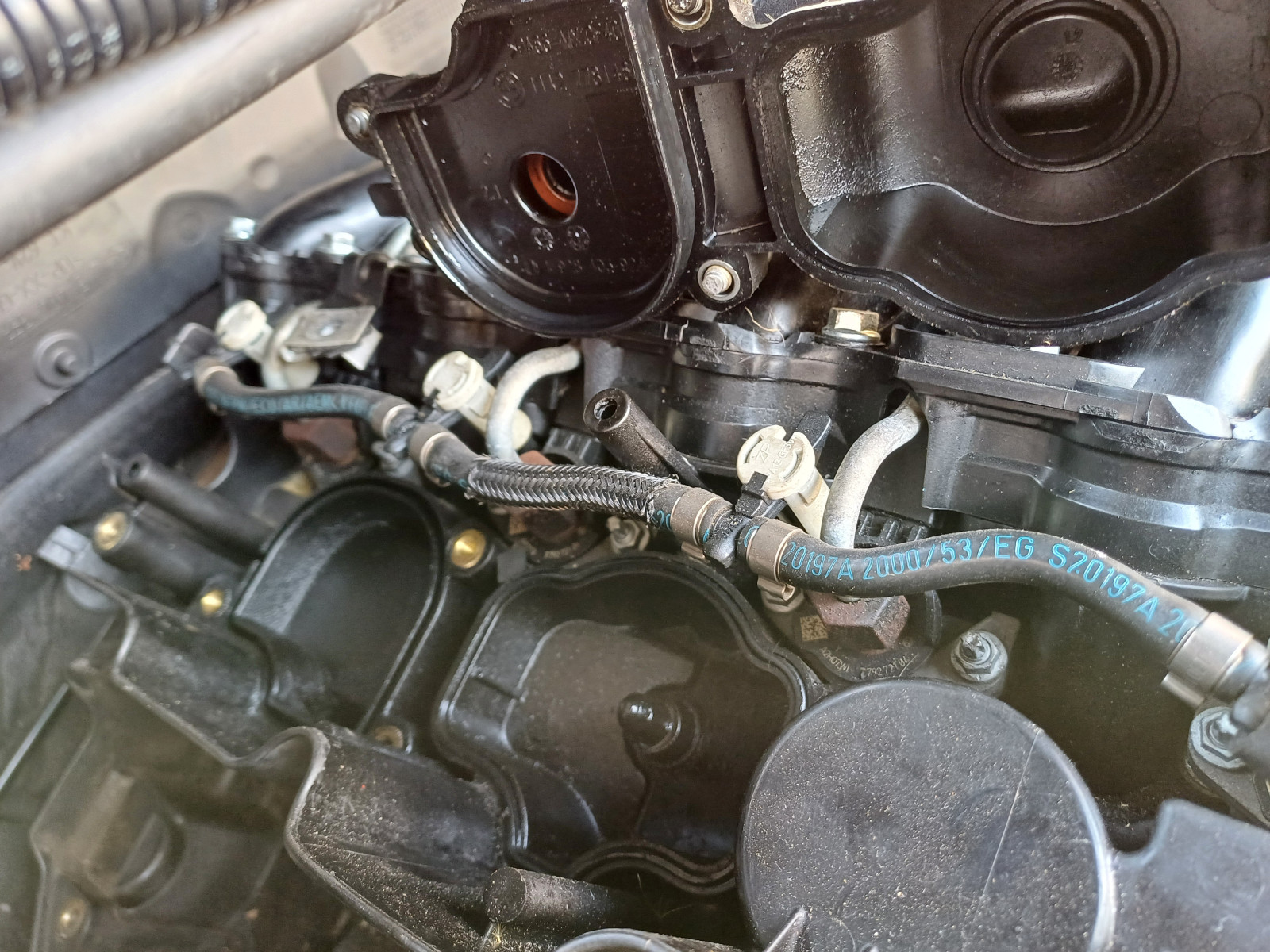

Les vapeurs d'huiles sortant du filtre séparateur ressortent par là (voir ligne rouge) en longeant le filtre à air et ensuite sont aspirées par la durite d'admission vers le turbo.

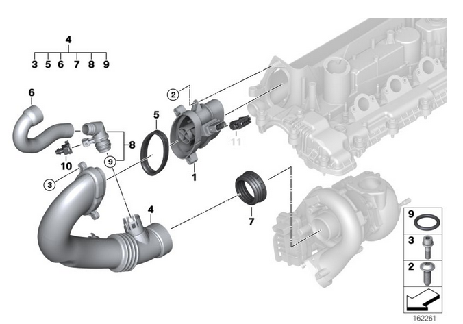

Message par redlucifer »
Ton éclaté est pour un 2.0 d moi pas pareil.
Vivre sans passion n'est pas vivre.
LeFouDuLabo4
Messages : 83
Inscription : 02 janv. 2025, 15:26
Voiture : BMW X3 E83 2D 150CV et 177CV
Re: Voyant dde
Non non c'est bien l'éclaté du 3D M57N2 quej'ai pris.

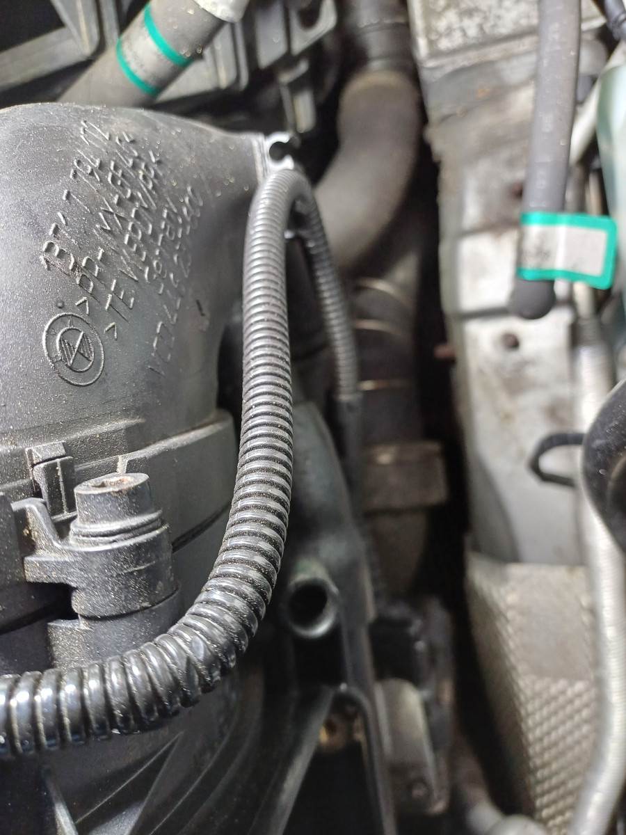

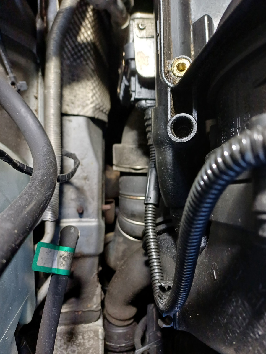

Dailleurs le point 6 de l'éclaté est bien visible sur ta photo (voir fleche rouge)
Et là les points 8 et 9 (voir flèche rouge):
Wouah :choque: je ne sais pas comment je vais atteindre le n°8 ~ 9 faut tout déposé :question:
Sur 2D c'est facile d'accès, là il me faudrait une photo avec un champ plus large...
Sinon regardes déjà si ce n'est pas bouché à l'entrée du filtre (coté remontée des vapeurs d'huile venant du moteur).
Verse 10cc d'huile moteur du coté où vient le filtre en feutre du séparateur et regardes si elle s'écoule bien dans le carter. Si elle ne s'en va pas, c'est que c'est l'entrée du séparateur qui est bouchée.
Et si il n'y a aucun bouchon d'aucun coté, remplace le boitier, la membrane est peut-être collée.

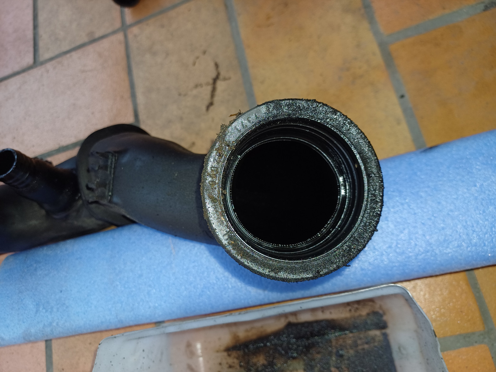

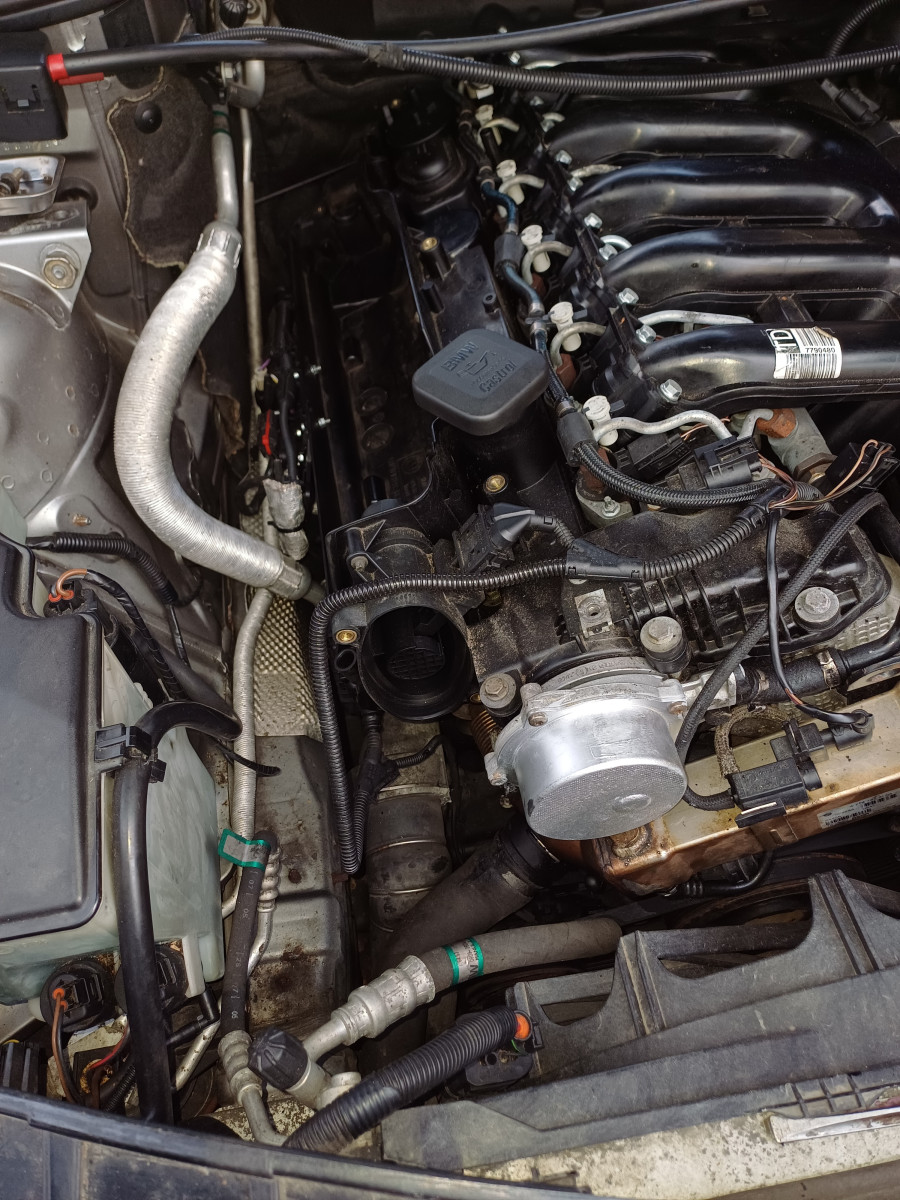

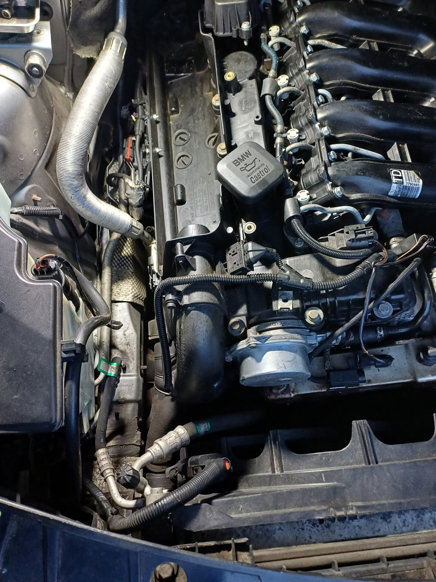

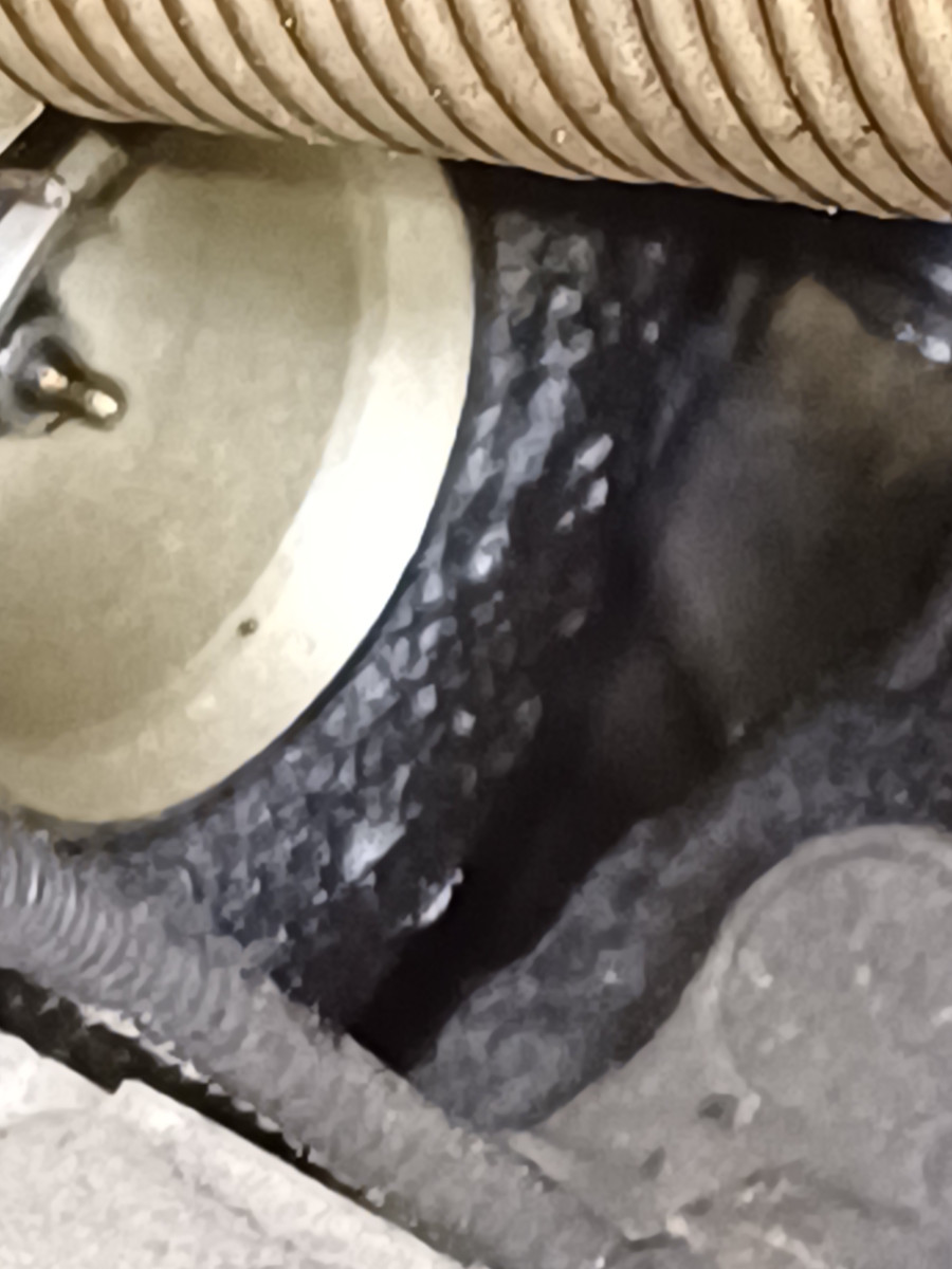

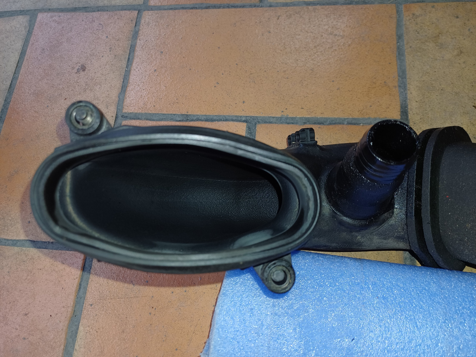

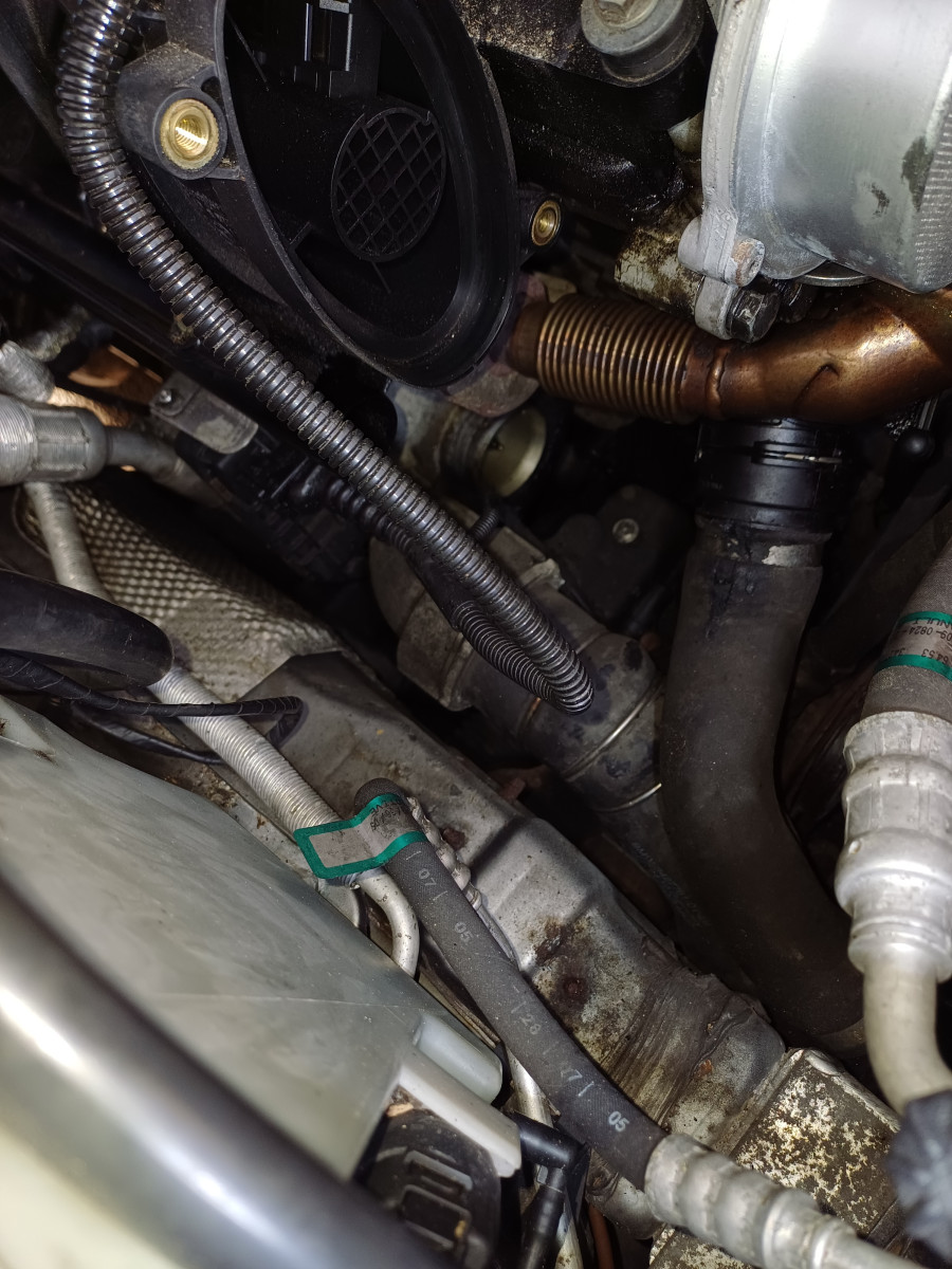

Salut à tous.
LeFouDuLabo4 voici les photos. J'espère qu'elles aideront à avancer..... voir conclure cette panne .

Message par pierrot42 »
:coucou: temps bien pourri aujourd'hui, je viens de voir que t'es pas si loin de chez moi :marrant:
dans le boitier déshuileur, y avait pas le filtre, n'y même le vortex dedans :interroge:
En mai 2024 quand j'ai fait changer mon FAP j'avais ouvert le déshuileur et viré le giltre car sur le forum , j'avais lu qu'il ne servait a rien. De plus "il m'a semblé lire quelque part", que mon X3 e83 m57 3 0d de 2005 n'en avait pas.
Bon normalement tu devrais pouvoir démonter la petite durite des vapeurs d'huile sans démonter la durite principale entre filtre à air (débimètre) et turbo.
Attention de ne rien faire tomber dans la durite principale et de ne rien laisser comme grumeau de vieille huile durcie dans la tuyauterie (petite durite et tuyauterie le long du filtre à air) avant de remonter car ça va aller tout droit vers l'entrée du turbo et risquer de le détruire !!!
1. Faire tourner (sans rien casser - le plastique froid est cassant !) un peu la petite durite autour de l'embout de sortie pour ensuite la sortir de l'embout.
2. Dégrapher le clips de verrouillage de l'embout du bas avec un gros tournevis plat et ensuite extraire la petite durite.
3. Si vraiment pas suffisament accessible, démonter la durite d'air principale entre le débimètre et le turbo (2 vis 6 pans alènes = flèches jaunes sur la photo <la vis du bas à droite n'est pas visible sur la photo>). Le bas est juste enfoncé sur le joint si je me souviens bien. Bien remettre tous les joints. Ne pas salir le capteur du débimètre. Vérifier qu'aucune crasse ne reste dans les durites au moment du remontage. Ne pas trop serrer les vis sur plastique car ça casse vite (je vais essayer de trouver le couple théorique à appliquer aux deux vis mais à mon avis ça doit pas dépasser 10Nm => je n'ai pas trouvé mais d'expérience je mettrais 7Nm et ça devrait être parfait).

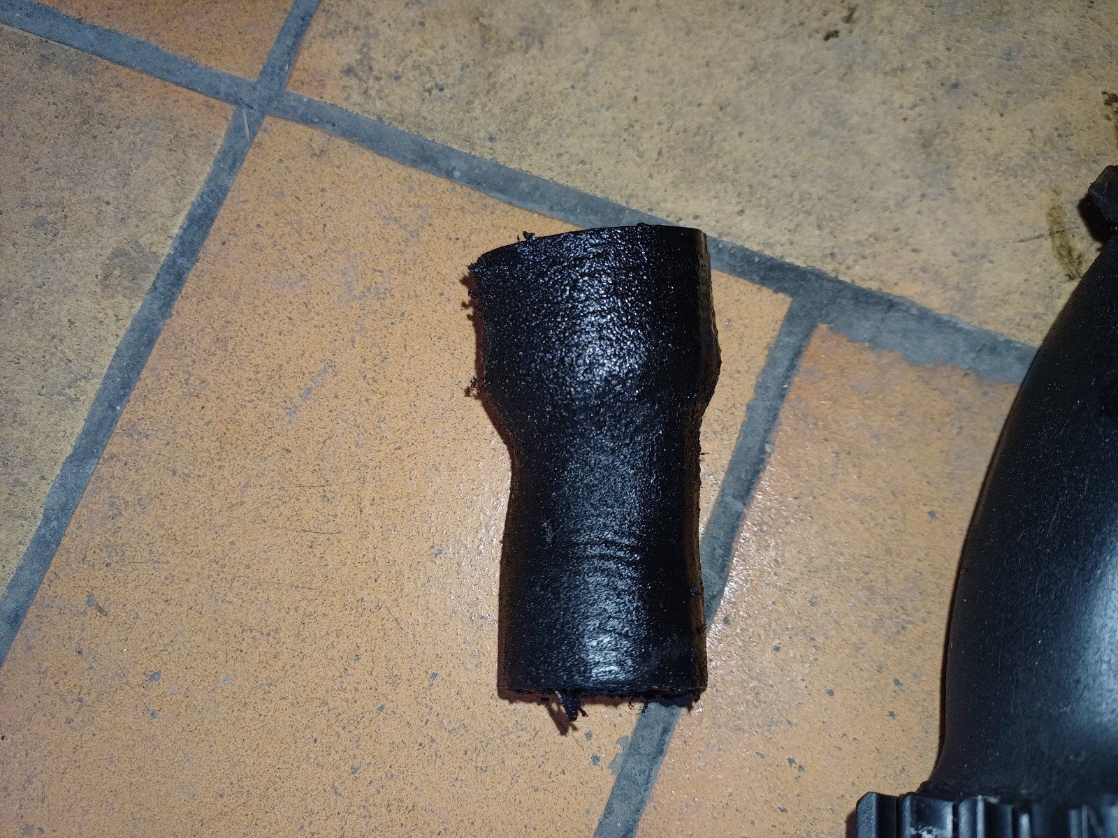

Soleil revenu. Remontage avec le filtre du déshuileur et dépose de la petite durite et de ka grisse qui va au turbo.

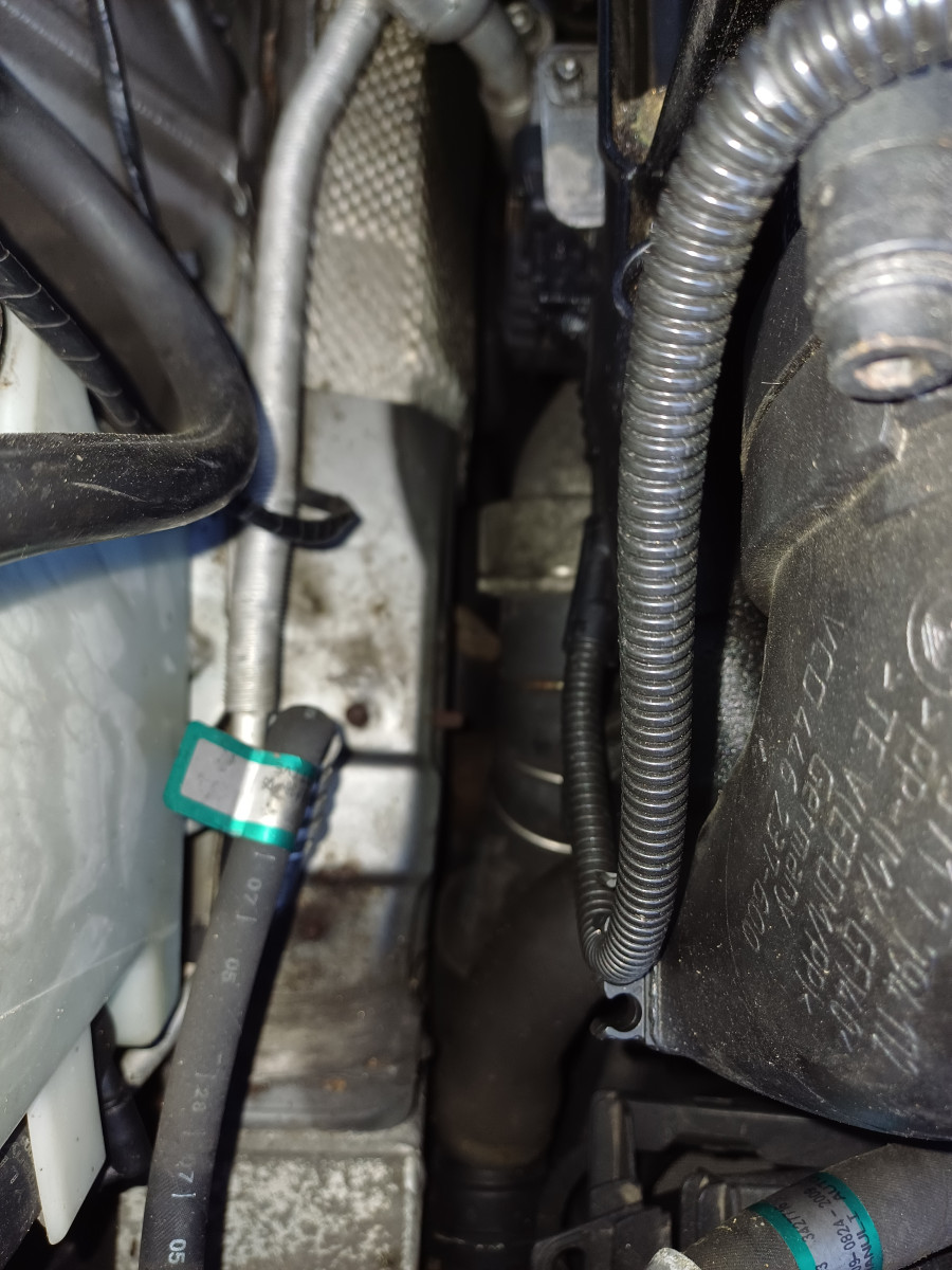

Re: Voyant dde

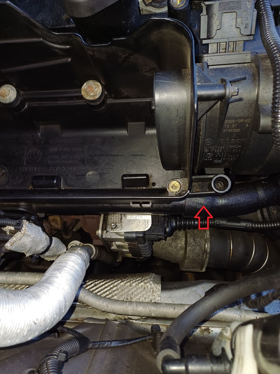

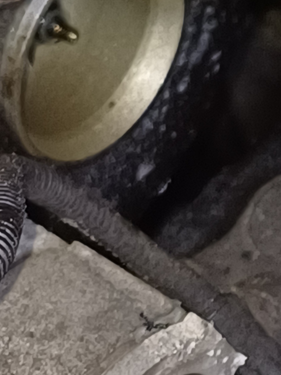

Par contre, beaucoup d'huile le long du moteur ay niveau entrée turbo
:choque:

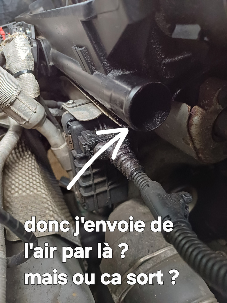

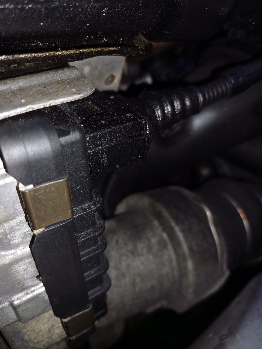

LeFouDuLabo4
Messages : 83
Re: Voyant dde
Ca sort là (flèche rouge) mais il vaut mieux faire l'inverse et mettre un récipient avec un tuyau pour récupérer les crasses qui vont sortir du tuyau en bas du filtre à air.
Concernant le gras sur le bord extérieur de la coque du compresseur (admission) du turbo, j'ai l'impression que ton couvre-culbuteurs en plastique fuit... soit c'est le joint qui n'est plus étanche, soit le cache est félè.
Régler ce problème est plus fastidieux en revanche car il faut être très méthodique, soigneux et bien repèrer l'emplacement initial de chaque injecteur pour les remonter au même endroit qu'à l'origine ! ... et il va y avoir beaucoup de démontage à effectuer. Il va falloir prévoir beaucoup de petites boites pour bien ranger les pièces démontées au fur et à mesure avec les vis qui les concerne et les poser dans l'ordre du démontage sur une étagère... c'est plus simple de procéder ainsi. Mais surtout bien noter les numéros des injecteurs sur une feuille avec une flèche indiquant l'endroit où ils vont sur le moteur (faire un dessin). Mais on en est pas encore là :clin:
