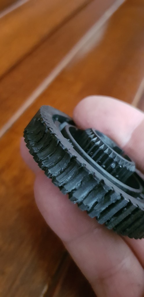

ça y'est, vidange BVA + pont AR + BT, et kit de réparation du servomoteur remplacé.
J'ai enfin retrouvé mon véhicule comme avant, je n'entends plus les cliquetis quand je coupe le moteur, je n'ai plus ces petits à-coups , bref c'était donc bien ce fameux soucis de servomoteur.
je vous mets une photo de l'état du petit pignon qui a été remplacé.
Un grand merci à vous tous pour votre aide :Merci: :Merci: :Merci: :Merci:
