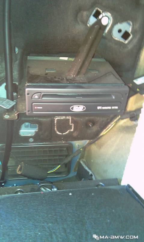

Voilà pour la photo, mais je crois bien ne rien avoir du tout dans le coffre mis à part le lecteur DVD... et rien non plus dans le coffret de l'accoudoir central
Je crois que c'est foutu.

Enfin. Désolé je suis pas trop aidé.

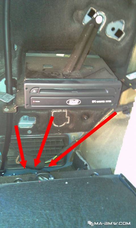

Re: Activation du bluetooth non effectuée d'origine
tu n'as pas le module Bluetooth qui normalement est ici tout au fond :

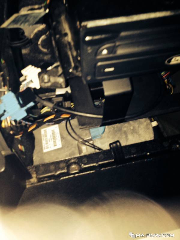

Bonjour cher confrère :D ! Après m'être présenté j'aurai une petite question .. Mon x3 comporte le Bluetooth (j'ai le boîtier dans l'accoudoir et tt les autres options). Néanmoins au moment de la synchro avec mon tel l'ordi de bord me demande le " code pin " correspondant je pense au passkey! Néanmoins je n'ai pas le petit carton avec le code. Suite à votre tuto j'ai regarde effectivement j'ai un boiter en dessous du DVD avec une éthiquette mais je n'y vois pas le code ! Quelqu'un poirrait m'aider ?
Messages : 14574
Il faudrait sortir ce boitier, en principe le passkey est inscrit au dos ;)

Je n'ai que accès a la partie supérieur du boîtier (je ne vois pas comment accéder en bas du boîtier :roll:

Merci de ta réponse Greg mais non impossible il y a une plaque en matele en support juste en dessous. . Et j'ai pas trouvé de moyen de le démonter.
