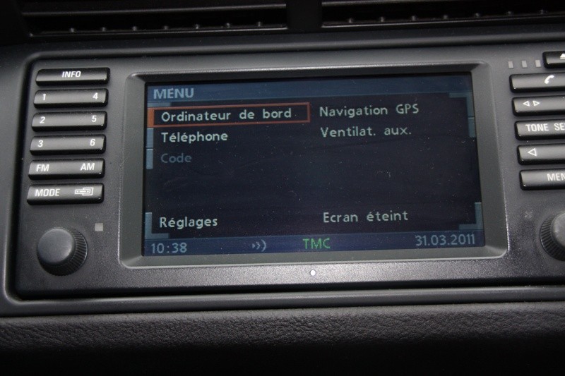

Re: Activation du bluetooth non effectuée d'origine
Pas de streaming par bluetooth, tu dois ajouter un boitier additionel pour cela - pas d'evolution possible
Un petit point de controle a faire:
Quand tu mets le contact, si le module bluetooth/phone est actif, l'option apparait automatiquement sur l'ecran de l'odb
comme sur l'exemple ci-dessous (ecran de X5 pour le coup)
Merci pour la photo, sur l'écran c'est le petit symbole en bas dont tu parles ?
Je ne l'ai pas mais le reste est pareil (sauf le mot code)
Concernant le boitier additionnel qu'il est possible de rajouter, est ce qu'il s'agit d'un boitier qui va remplacer le changeur CD et que l'on branche sur l'autoradio en le cachant derrière ? J'ai déjà utilisé ce type de boitier sur d'autres véhicules, ça marche bien mais il faut rajouter un micro, on n'utilise plus du coup l'installation de la voiture.
Est ce qu'il existe une solution qui permette de conserver le micro de la voiture ? en gros de faire évoluer le système bluetooth déjà installé dans la voiture.
